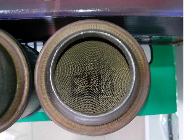

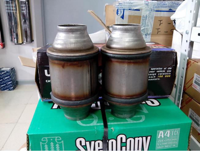

Всем привет. езжу на пассате б6 1.8 бзб автомат. Ошибка по снижению эффективности загорается периодами от 300 до 1300км причем не важно 95 или 92 бензин. Ранее проезжал не более 300км и загорался чек, сделали обманку с отверстием 1,5мм стало загораться реже с периодичностью в 600км. Потом сменил клапан ВГК т.к. мембрана была лопнувшей, почистило дроссель-(кстати ни масла ни нагара на нем не было. чистил для профилактики когда менял помпу) решил увеличить отверстие в проставке и так получилось что обратно я ее не вкрутил. Вот на новом клапане ВГК и без проставки периодичность загара чека уменьшилась. в среднем хватает на 1000км. Подскажите кто что делал, я вот думаю может поездить пока и катализатор каким то образом очистится, может он засрался от рваной мембраны клапана ВГК который пропускал масло или это ни как вообще не связано и есть одно решение-универсальный катализатор? Какой его фирмы тогда ставить и менять нужно 1ый кат или 2ой, или его можно как то прожечь аккуратно?

Сообщение lopens » 05 авг 2014, 09:12
не реклама!
http://www.c-mg.su/doc/index.php?ID=4
на бзб есть ли подходящий размерчик?

Сообщение lopens » 06 авг 2014, 17:58
Отлично за оперативные ответы. Теперь вопрос на каком пробеге вы заменили катализаторы у кого какая появлялась ошибка и скажите плиз какой вы кат заказывали с какими размерами или как узнать то размер какой мне нужен?

Сообщение lopens » 06 авг 2014, 18:47
А я не собираюсь за 40ставить. Универсальный работает я смотрю у многих и справляется на ура

Сообщение lopens » 06 авг 2014, 19:51
loginza20418 писал(а):выхлоп норм, не воняет , вонючесть выхлопа у жиг зависит от масла которое туда ведрами льют,
покажите пожалуйста как выглядит универсальный ... скорее всего вы говорите про вторичный который находится где то посреди выхлопной сисемы.. если вы про него то вы не поняли о чем я писал выше
Нет. Я понял правильно. Мне нужно поменять первый кат который идёт после турбы сразу

Сообщение loginza20418 » 06 авг 2014, 21:28
я извеняюсь за повтор ... покажите хоть одно фото универсального первичного катализатора желательно в интернет магазине

Сообщение lopens » 06 авг 2014, 23:13
это не первичный , этот после лямбды
Вот ты вырезал кат машина сущкственнее поехала вперёд и как расход?
если ехать 110 по трассе то бака на 900 км хватает, 130 -800 км это по компу, а реально замерял на расстоянии 600 км ехал 120 почти весь маршрут .. в конце тока дал по тапкам (надоело) в итоге остаток на одно деление выше 1\4 те приблизительно 25 литров замерил что одной четверти бака приблизительно хватает на 220 км ... суди сам меньше или больше расход
по разгону я сильной разницы не ощущаю но вроде как чуть побыстрее на верхах,
хочешь оставить кат ... выбей первичный (но туда чтото вварить надо чтобы тихая была) и в место вторичного ката воткни универсальный новый но тут надо всеравно делать евро 2, зато будет запах как ты хочешь "ядовитый" :D
Евро 2 можно сделать и не вырезая кат, машина то едет бодрячком и где то читал на форуме забив его на 5процентов он выдаст ошибку, а сделав евро2 буду ездить и позабуду о проблеме и заменить кВт придётся уже тыщ на 300-400пробега. Просто я хочу не лезть в мозги автор а заменить кат и все на этом. А чем отличается первая банка ката от второй?

Сообщение lopens » 07 авг 2014, 08:38
ivvan писал(а):
loginza20418 писал(а):я извеняюсь за повтор ... покажите хоть одно фото универсального первичного катализатора желательно в интернет магазине
Они идеальны. А где на пассат б6 то взять кат универсальный подскажите?
