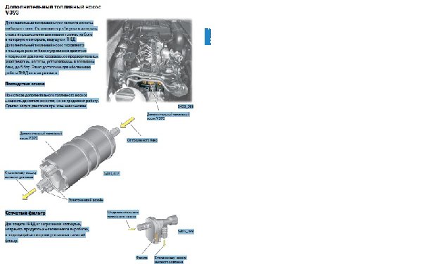

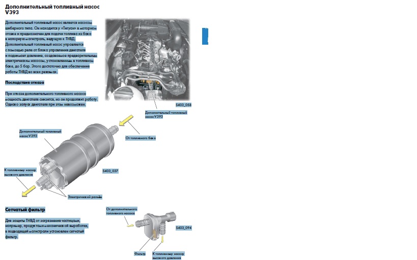

Сообщение badkot » 12 июл 2015, 22:35
Доброго времени суток! Тоже такая проблема случилась с немцем. Стоял в пробке. Упали обороты и заглохла. Заводишь без успешно. Стартер крутит и все. Оттащил к обочине, начал разбирать. Скинул шланги с топливного фильтра, подача солярки есть. Проверил преды под капотом и под рулем, целое все. Благо комп был и шнурок с собой. Васей посмотрел, нет ошибок. Перед пробкой пролетел по яме не очень большой(асфальт срезали на 5 см). А потом как то на газ реагировала с подтупкой. И вовсе заглохла. Двигатель СВАВ 2.0 TDI.

Сообщение badkot » 12 июл 2015, 22:38
Фильтр не смотрел досканально. Соляра чистая. Разобрал саму крышку фильтра топливного. Продул все трубки. Завтра внимательнее посмотрю. Прочитал на форуме что может форсунки крякнули. Сегодня проверил сопротивление на всех 4-х по 180-178 кОм. И на КЗ между массой и форсункой. Нет замыкания. Скинул массу. Подождал и поставил на место. Стало как-то веселее :oops: начало как будто схватывать, но чего-то все равно не хватает. Скинул все фишки вокруг движка, потом поставил на место. Подключил шнурок и ошибки получил следующие:

Вот еще нашел что может быть. Дополнительный топливный насос. Завтра пойду проверю.

Запускаете тест, он вам всё покажет. У меня при тесте аж шланг ширеет и поднимается(в сервисе правда меряли, 5 бар дар даёт). Я сам им прокачивал топливную систему, когда снимал впускной коллектор(сначала тест насоса из бака, потом дополнительного при открученной трубке что к форсе). У меня правда манометра нету, но если он качает, увидите.
P.S. Как тут где-то на форуме вычитал, что если этот насос накрывается, вы тупо незаведёте машину вообще.

так и не заводится.
Так можно просто с форсунки открутить магистраль и по-пробывать. Если соляра польется, то он рабочий?
Или шнурком тест запустить? Или можно просто перед фильтром в ТНВД трубку снять и посмотреть? Или лучше перед ТНВД. Если ок, то потом перед форсункой?? так?? чтоб наверняка :)

А ТНВД как проверить можно самому?
Дополнительный топливный насос проверил, качает солярку. И до ТНВД тоже доходит.
