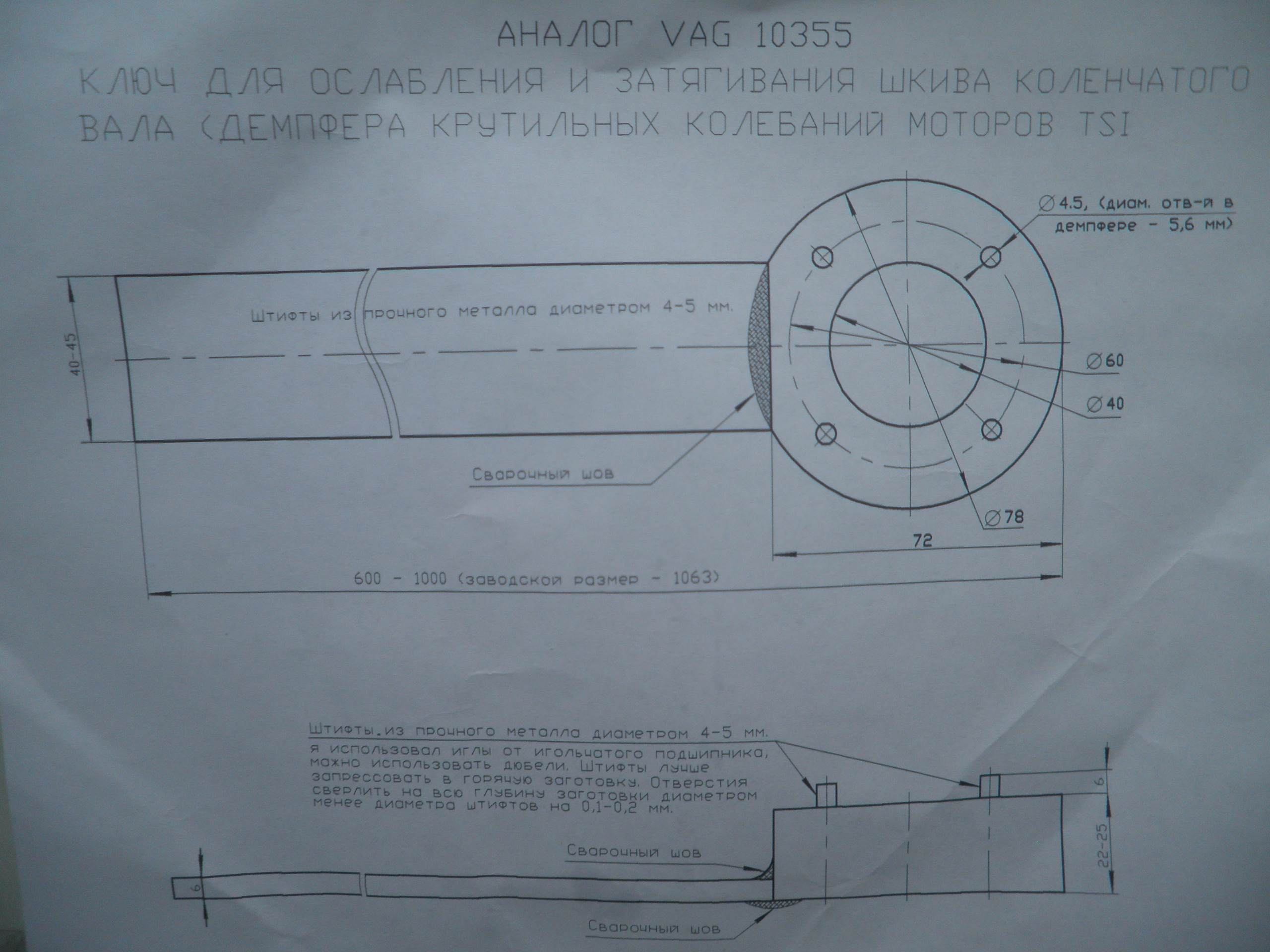

Да вроде не надо крышку снимать,шкив снять, но болт коленвала придётся откручивать или пневмо гайковёртом или ключом для фиксации шкива колена.
