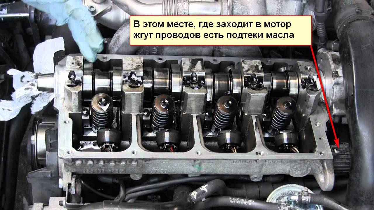

Здравствуйте, в связи с тем что нет в моем городе нормального моториста который бы шарил в дизелях хочу спросить у спецов что нужно сделать чтоб устранить протечку масла самому(если реально) или хотя бы примерную цену на ремонт в сервисе, масло сопливит по чуть-чуть с круглой плосмаски в которой провода заходят в двигатель 1.9TDI BLS (как на картинке).
фото мотора но не моего.

Самому? Да без проблем,,, снимай косу и смотри от куда масло давит, сложного совсем нет нечего, и моторист тут не нужен а только умелые руки )))

Спасибо за ответ, но может где то есть маленькая инструкция как разобрать ?

у меня тоже сопливит вот и думаю закатать рукава и самому поглядеть

Вам необходимо если масло бежит из под косы отсоединить ее от корпуса головы и немного вытащить наружу, нанести термо/маслостойкий герметик, поставить на место, помыть руки и забыть про нее...... Я ставил себе уплотнительное колечко, но недавно посмотрел и увидел снова маслоподтеки, так что скоро сделаю так как написал здесь... :)

вообщем ничего сложного :? :oops:
балванка с проводами откручивается против часовой стрелки и отводится немного в сторону.
Ключем на 13 откручиваем кронштейн что держит кожух двигателя(он с номерами на фото) и отлаживаем в сторону
Корпус на котором сидела балванка с проводкой-держится двумя болтами ,ключиком на 10 откручиваем
Вытягиваем немного корпус чистим от масла и мажем герметиком,термо-масло-стойким,и собираем все обратно. :D

Ну да как то так!!!
