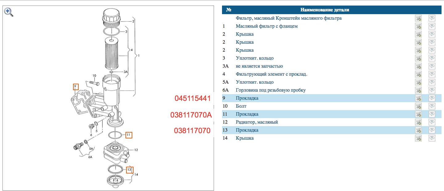

Номерами прокладок не поделитесь?
вот все три
