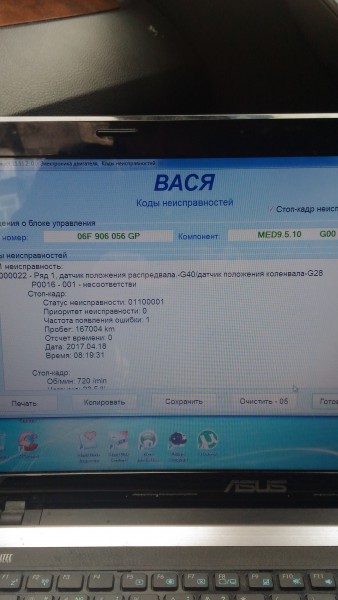

]Всем привет .напишу тут чтоб новую тему не создовать. Проблема примерно такая де тока ошибка еще выскакивает на датчик распредвала. Удаляю и тут же опять появляеться.

Re: Не могу избавиться от ошибки датчика коленвала
Сообщение vavash » 23 апр 2017, 16:01
мужики, не занимайтесь йухнёй...
неправильно выставили распредвалы относительно коленвала, чё тут неясного?
конечно в сервисе свой косяк не признают
вариантов 2: либо самому разобрать и выставить по меткам, либо найти нормальных ребят.
топикстартер, думаю, уже решил эту проблему)) почти 3 месяца прошло))) а вот Славе086 это поможет :)

Сообщение Слава086 » 25 апр 2017, 06:10
Как мог грм перескочить? Я его 2 года назад менял. Цепь не тарахтит как у некоторых думаю наврядли она. Тут где то прочитал про то что может еще проблема быть в железке с которой датчик распредвала считывает показания вот её гляну на днях потом отпишусь.

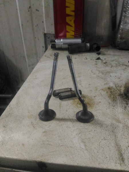

вчера забрал свой авто . да не совпадали метки грм. случилось это так я был в командировке жена завела машину с автозапуска вышла а она не роботает заглохла. заводит она завелась как обычно и говорит акум загорелся . попросил друга посмотреть говорит ремень геныча в хлам порвался - ролик клина поймал . машину в сто меняют и поехала говорит чек горел . ну потом я вернулся пробывал удалять ошибку бестолку . решено грм выставить по меткам и попутно поменять цепь и натяжитель распердвала делаем ошибка погасла ура . выскакивает новая пропуск зажигания 3 цилиндр меняем катушки опять 3 цилиндр . мерим комперссию а её нет :shock: . снимаем гбц 2 выпускных клапана загнуты вот так .

Сообщение EvgenyVK » 18 май 2017, 19:04
Симпатичные грибки)
