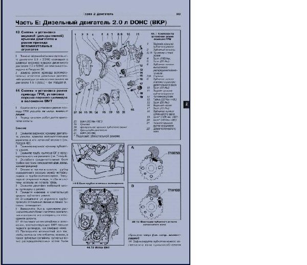

Машина VW Passat B6 2.0 tdi 2006г тип двигателя BMA 16 клапанов
Подскажите кто знает, в книге написано что на каленвале есть шестеренка для привода ремня ГРМ но они бывают двух видов круглая и овальная в чем разница между ними и как их отличить???

вот вверху круглая, внизу овальная, смотри на метки. В круглой метка вверх, в овальной на 1 час вправо

И еще метка на круглой шестерне засечка в виде черточки, на овальной - стрелочка, расположенная напротив пупырышка.
