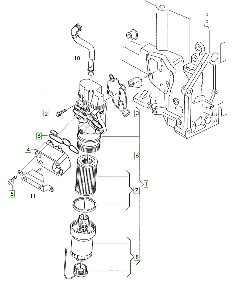

Имеется течь масла из под держателя масляного фильтра. С позицией № 6 понятно, там прокладка №; 06D117070. А вот с позицией № 3 вопрос. Бъются прокладки №06d115441 или 06d115441А. Подскажите в чем заключается разница? Кроме цены конечно. Спасибо

по экзисту
06d115441-Запрошенный артикул срок поставки 30дней -901руб
06D 115 441 A-Замена артикула производителем-срок поставки 2 дня-2642руб
Elring 897.960-Предложения по заменителям- срок поставки 26дней -915руб
Я так понимаю что это одно и тоже просто время поставки разное так сказать за срочность

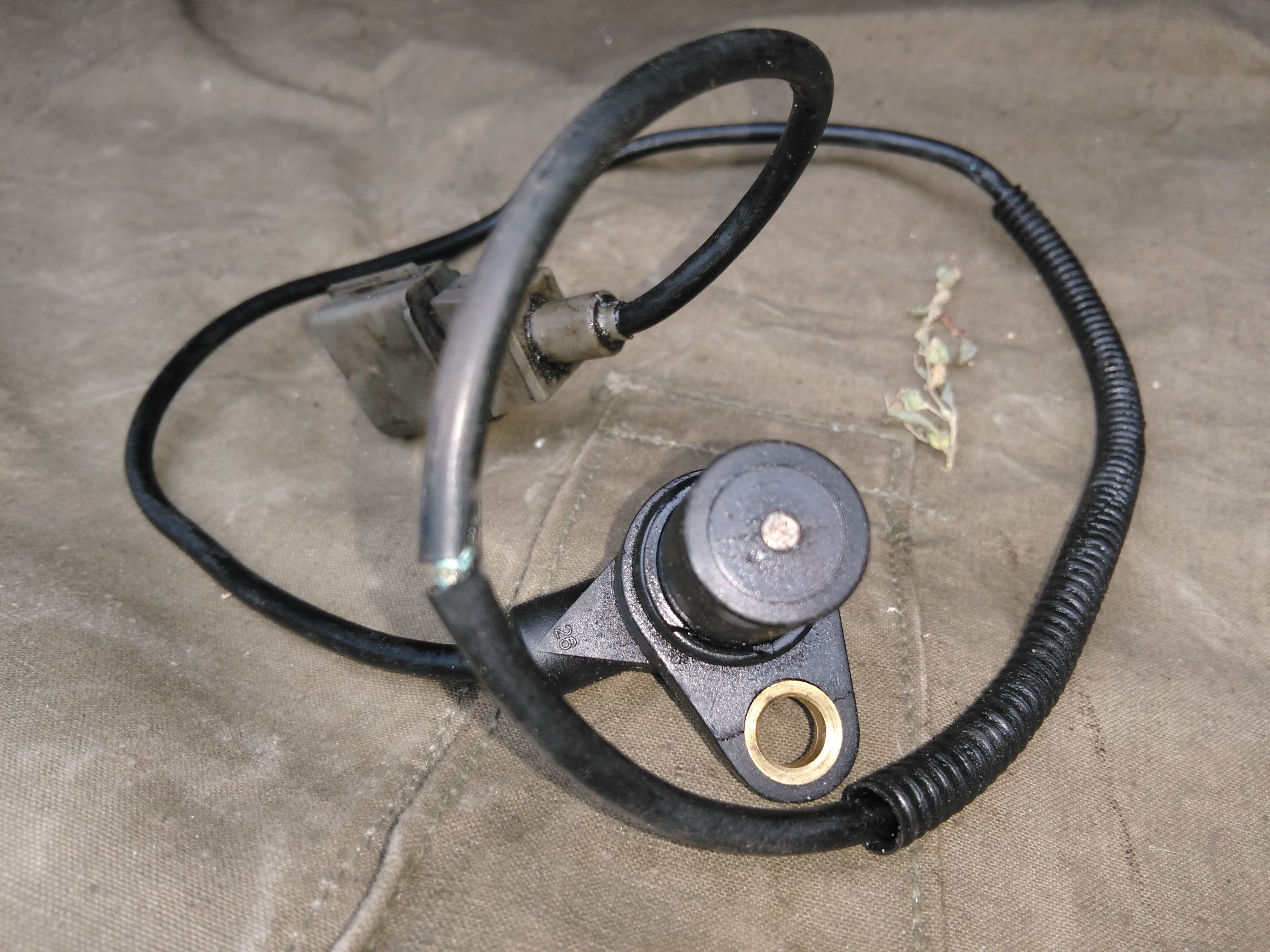

Сообщение BM69 » 10 сен 2016, 16:21
Вот где была собака зарыта. Текло из под датчика коленвала. Резинка (на фото уже заменена) стала деревяшкой! Датчик заменен полностью, така как плохо заводился на горячую и по нему была ошибка.
