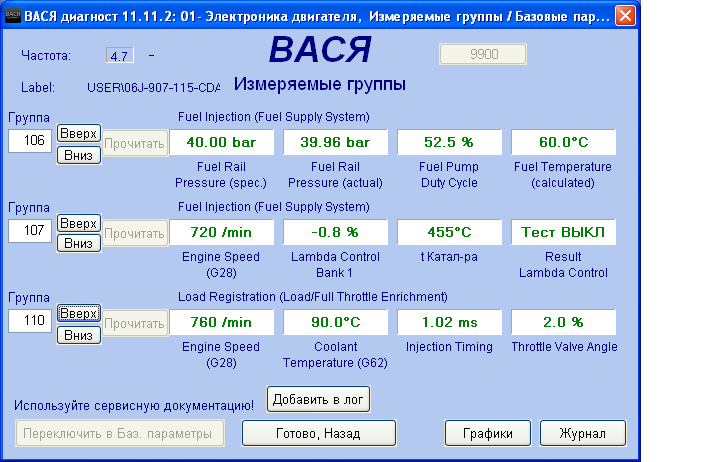

Доброго дня, форумчане. Сегодня подвел меня мой "конь". Помогите пожалуйста разобраться, или ткните пальцем где почитать про мою проблему. Заранее спасибо.
Сегодня утром машина завелась без нареканий, всё работало. По дороге на работу, не с того не сего начала дергаться, как падерная, блин. С аварийкой тихо-тихо доехал до офиса, но когда загорелась на приборке ошибка EPC, двигатель стал работать ровно и больше не "пинался".
Сейчас (вечером) выхожу из офиса, а она куй, не заводится.((( Плюс ко всему еще и аккум посадил видимо.
Датчик положения коленвала менял прошлой весной. Сейчас вроде как опять по нему ошибка... ХЗ, может не в нем дело?
Да, и ещё, заметил,что эта ошибка недавно у меня уже появлялась, но все обошлось. (Ехал по трассе, в декабре. Скинул ошибку, и машина работала до сегодняшнего дня без нареканий. Кстати, погода была в тот день тоже отвратительная, как и сегодня. Уже верить начинаешь во всякую ..... . Вот думаю, может куда то задувает снег, воду, и что нибудь коротит ???)
Вот что показал Вася диагност. Цепь с натяжителем менял на 110 тыс км пробега.

Ребят, помогите разобраться!!!!

Кроме G28 больше ничего криминального в скане не видно.
Ошибка появилась при движении и появилась всего один раз. Не завод по какой то другой причине.
даже с этой ошибкой, плохо, долго но должен был бы завестись.
Охранка нештатная есть ?
Давление топлива в рампе ?
P.S. Попробовать сбросить все ошибки и заводить. потом новый скан

Она заводится, и сразу глохнет, через секунду. Обороты, когда ехал, плавали.
Охранки нештатной нет.
Давление в рампе не замерял. (через Васю можно????)

Получается, надо поменять датчик положения коленвала? Настораживает то, что я его менял прошлой весной. Вот и думаю, может в другом дело?

Блок измеряемых величин 106:
Давление топлива
1)Давление топлива в рампе, бар
2)Электрическии топливныи насос 1 / 2, выкл/вкл или %PWM
3)Электрическии топливныи насос 3 / 4, выкл/вкл или %PWM
4)Время с момента прекращения работы, с
Сообщения: 4391

Дружище, это шутка была??? У меня Вася не находит такой блок (106)

Блок 01 - Группа(блок) измеряемых величин 106
Сообщения: 4391
Re: Не заводится 1,8 BZB
Сообщение sezlobin » 07 фев 2018, 11:34
Alemania писал(а):sezlobin
зачэм щютка.
Т.е. Блок 1, а не 106.
Бро, я же не такой спец))) Мне нужно всё на пальцах .... Спасибо! Проверю. Сегодня еду менять датчик .
А может ли быть подобный геморрой из-за плохого (возможно замкнутого аккумулятора ) ???? У меня аккум обслуживаемый, сегодня открутил пробки на нем, заглянул в банки, а там электролит какой то мутный-грязный, и одна банка была не полная. Возможно такое, что из-за аккума ошибки выскакивают? Хотя Вася ничего про аккум не показвал. Или он и не покажет?
