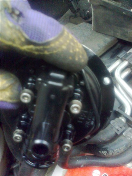

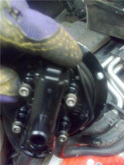

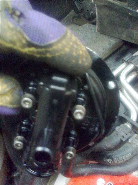

Добрый вечер.
И меня не обошла стороной проблема низкого давления в рампе и уход машины в авариынй режим (2.0 tdi cbab ).
Стружек нет.....но есть ерунда, которая мне не дает покоя.
Когда я открыл крышку топливного фильтра увидел следующую картину. Внутри все чисто, чистый фильтр, чистое топливо...но вот на самой крышке отломлен нос ( который по замыслу как я понимаю, должен чуть ниже верхней части фильтра забирать топливо). Увы фото не сделал. Ну вообщем вместо носика дырень...в которой видны все внутренности.
Вот на 4 болтах нижняя часть этого механизма прикручена. Она отломлена у меня ( ее просто нет).
Так вот ни у кого не завалялось этой части или всей колбы. Может кто из знакомых продает. Или посоветуйте где ее взять. Новую колбу купить крайний случай.
Заранее спасибо за ответ.
