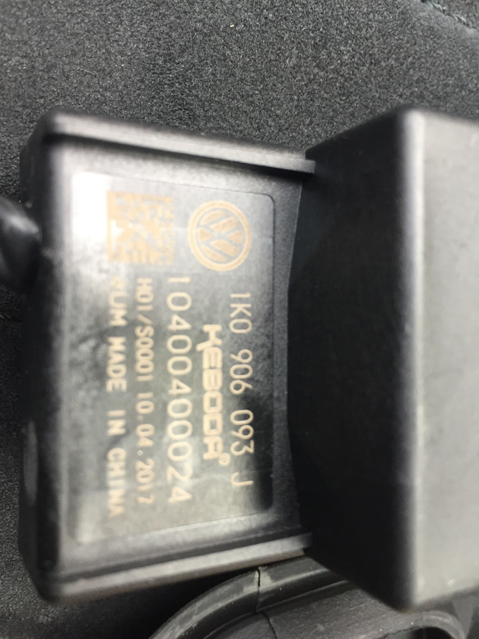

Друзья,
год назад навернулся Блок управления топливным насосом (BZB, 2008) и был заменен на новый с индексом H, у которого в корпус внедрена металлическая радиаторная пластина (код - 1K0 906 093 H).
Покупался через ZZAP, как VAG-овский, стоил 4250р. Из маркировки на нем логотип VW и надпись KEBODA, сделано в Китае.
Забирала девайс жена, она же везла его навстречу моему пассату, ковылявшему из Костромы. Посему вопрос подлинности-ваговости был оставлен.
Прошел год, и девайс накрылся внезапно, как и в прошлый раз, но в этот раз на МКАДе. Старый, который не был выкинут по абсолютно иррациональным причинам, пригодился.
Как оказалось, он оклемался, и работает второй день.
Понимая, что покойник пока просто не сообразил, что это не девайсовый рай, а человеческая преисподня, я должен поскорее решить вопрос с покупкой нового. Отсюда вопросы:
1. Что за KEBODA (модификация 1K0 906 093 H)? Опять ее предлагают, цена 4900р. Назвают оригиналом.
2. Что за модификация 1K0 906 093 J - есть на Экзисте от 6800р., поиском плохо ищется. Стоит ли брать?
3. Что на счет китайских аналогов? Если "оригинал" из п.1 работает год, так может быть взять Досю?
B6 1,8 TSI 2008 BZB Highline

Re: Блок управления топливным насосом 1K0 906 093
Сообщение densyaopin » 04 июл 2018, 16:00
по поводу KEBODA
на Драйве2ру нашел такие фото от chaoscymrak
densyaopin
Сообщения: 4
Зарегистрирован: 28 июн 2018, 18:00
Сообщение Дмитрий459 » 04 июл 2018, 23:15
A вот теперь Хотя бы графику и исполнение надписей сравните и поймете, что на фото в первом сообщении неправильный блок.
1k0- единицы там нет , только палка..
Графика на 2-
Короче делайте вывод..
