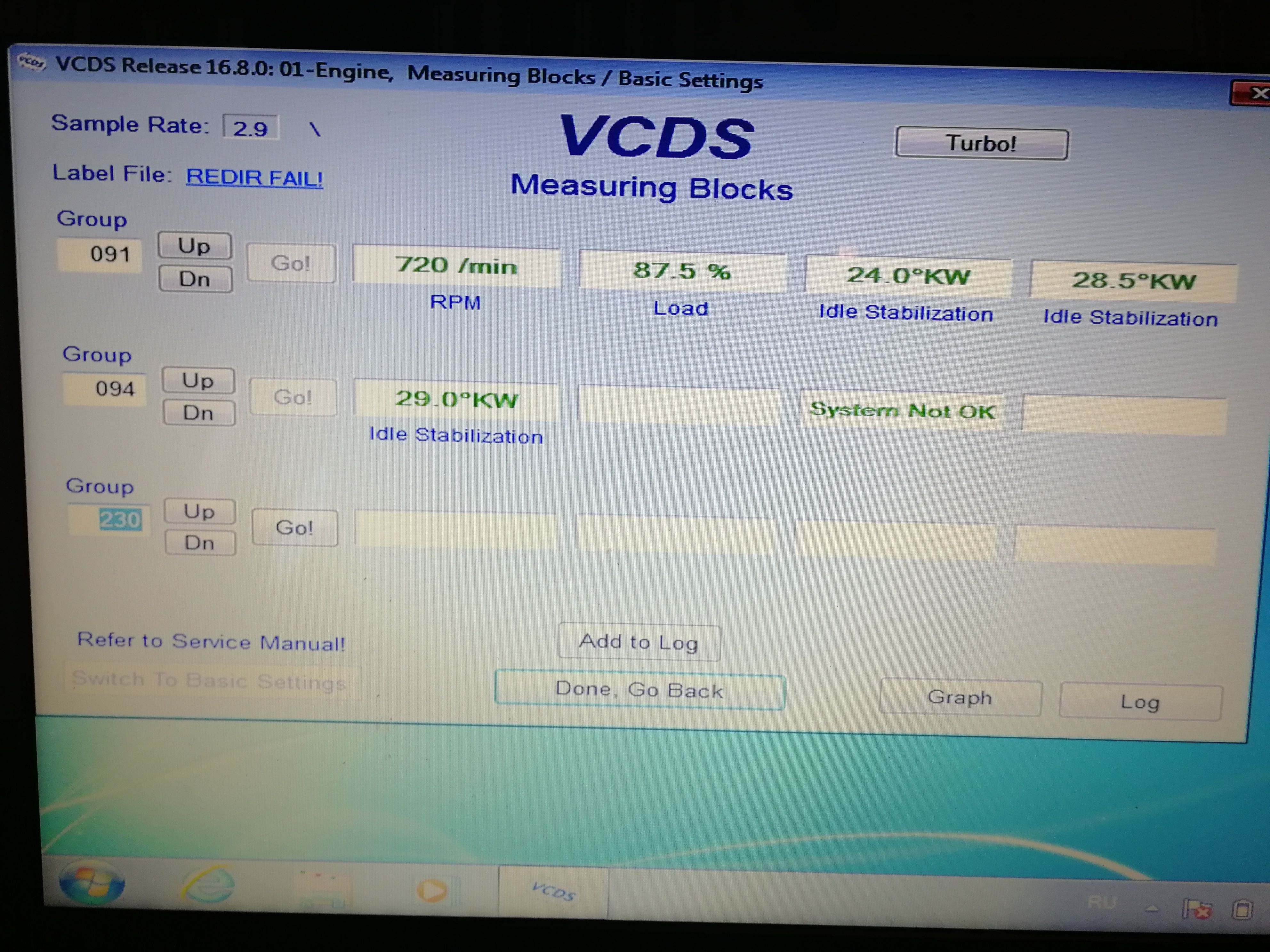

Всем привет, снова я...) Вообщем дело оказалось не в электрике, так что меняю ветку форума)))))
Порвалась распредвальная цепь, а может помер фазик... Короче: минус цепь, натяжитель, на фазике сорвало шпонку и нет 3 зубов)))))
Поставил все новое, включая колечки фазорегулятора....
Выставили все по меткам, приблуда для фиксации распредвалов применялась....
Но в итоге имею трактор с расходом на холостых - 1,3-1,5 и провалы на низких оборотах...
Любимый форумный вопрос - что и куда крутить)))))
По компу присутствуетошибка Р000А - Положение распредвала малое быстродействие

Сообщение ARL.rezh » 01 апр 2019, 12:42
Тема актуальна)))))
В городе нет спецов(((
в итоге проверили еще раз цепь - стало чуть лучше....
Ремень сдвинули на зуб на опережение - не пошло тарахтит как трактор....
на зуб в обратную сторону - ровно никаких изменений, одни и те же ошибки.... единственно, что не прокатился, так что не знаю как было бы на ходу....
Цепь и ремень четко на метках....
УПД: Клапана живы здоровы, по такому случаю даже почищены и притерты)))))
