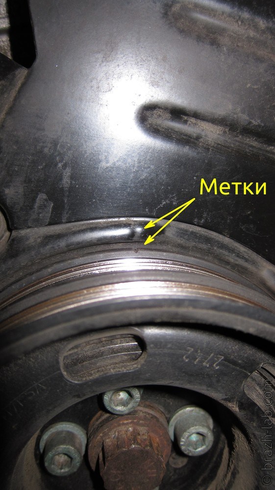

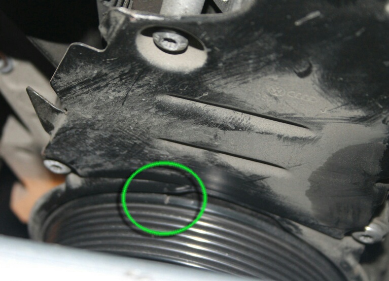

Добрый день!
у меня VW Passat с двигателем TDI BMP 2л. Ребята, скажите, пожалуйста как и где найти метки в шкиве коленчатого вала?
Rigo
Зарегистрирован: 22 авг 2019, 09:00
Re: Метка в шкиве коленчатого вала TDI 2л. BMP
Сообщение andrei7077 » 22 авг 2019, 16:59
На боковой крышке снизу прорезь и на шкиве ближе к крышке сбоку прорезь
andrei7077
Сообщения: 3374
Сообщение andrei7077 » 22 авг 2019, 17:17
А где на этой картинке вы увидели шкив ?
Сообщение kondratva » 23 авг 2019, 08:36
нет там никаких меток. Ну то есть на шкиве есть, а ответная только на спец.приспособе. Или она есть у вас?
Сообщение andrei7077 » 23 авг 2019, 09:56
kondratva
Значит внимательнее посмотри . На дизеле ГРМ можно поменять без приспособы и вмт выставить по прорези на шкиве и на прорези на нижней крышке, которая ГРМ закрывает
Сообщение kondratva » 23 авг 2019, 10:12
Это колхоз колхозный. Ниче что у крышки есть люфт на болотах и грм ставится без крышки сначала? Я уж про эльзу не говорю...
Сообщение kondratva » 23 авг 2019, 10:14
И да, не предыдущем бмп у меня был шкиф без риски. Представляешь?
Сообщение andrei7077 » 23 авг 2019, 10:17
kondratva
Мдааааа, а ничего что шестерня на распредвале разрезная ?)))а ничего , что можно накинуть ремень ГРМ , поставить крышку и дальше все собирать ? А ничего , что на 1.6 вse моторе ГРМ именно так и меняется , потому что там метки на крышке и на шестерне распредвала . Читай вопрос автора , он не спрашивает про фиксаторы, он про метки спрашивает
Сообщение andrei7077 » 23 авг 2019, 10:18
kondratva
Ты просто машину давно не мыл , поэтому и риску не видел . Она есть на всех шкивах, если что
Сообщение kondratva » 23 авг 2019, 10:29
Передерни может легче станет) речь о дизеле идет. И на современных более менее специально и нет меток, чтоб не дилетант собирали
