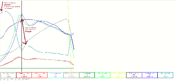

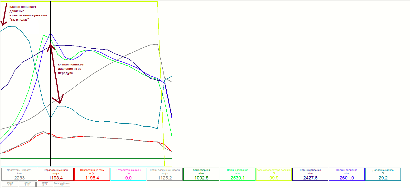

в доказательство своей теории приведу два лога,
первый снят с моей машины с отрезанным от n75 вакуумным шлангом
второй снят с пассата земляка с таким же двигателем, такой же прошивкой, и такими же проблемами как у меня, в его логе отлично видно, что в определенный момент времени случился "передув" и состояние клапана увеличилось с 30% до 36% тем самым, вызвав понижение фактического давления турбины (посмотрев этот график я очередной раз убедился в своей правоте)
мой лог (без вакуума на n75): https://yadi.sk/d/I72RfKWQKpO7cQ
лог снятый с автомобиля товарища: https://yadi.sk/d/ODqVf8G77TZCfg

Сообщение oowoo » 06 сен 2020, 00:10
kpect_94 писал(а):
Вы уверены в этом на 100%?
абсолютно
kpect_94 писал(а):сам убедился что по умолчанию (заглушенный автомобиль) лапки именно открыты, то есть смотрят в центр
всё верно, вы сами сказали что по умолчанию лопатки открыты. Шток актуатора при этом максимально выдвинут

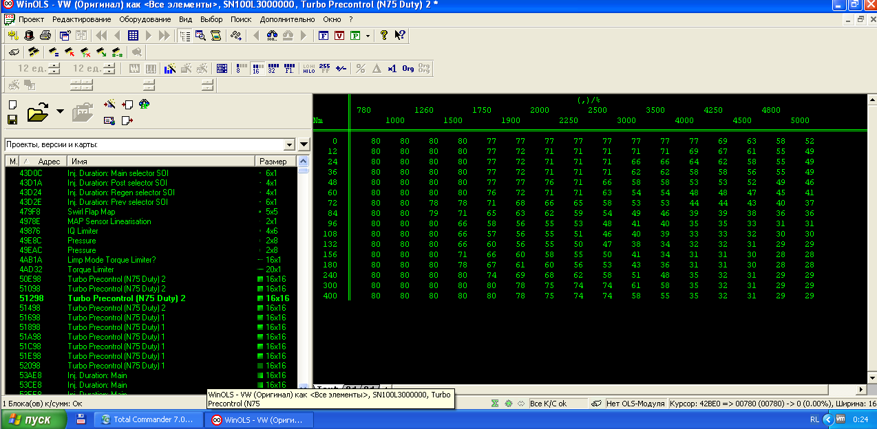

Зачем вы отсоединяете трубку от воздушного фильтра? Что тогда должно давать команду работе N75 для управления геометрии если вы этот канал отключаете? У вас пневматический а не электронный актуатор.
Вот вырезка с одной общеизвестной программы. Внутри моя прошивка в тот момент пока она была заводской. Ось Х - обороты; Y - можно назначить всё что угодно, пусть будет момент. Числа внутри - положение лопаток геометрии из расчёта 80 - полностью открыты, 20 - полностью закрыты.
На вашей машине числа внутри будут +- одинаковы
