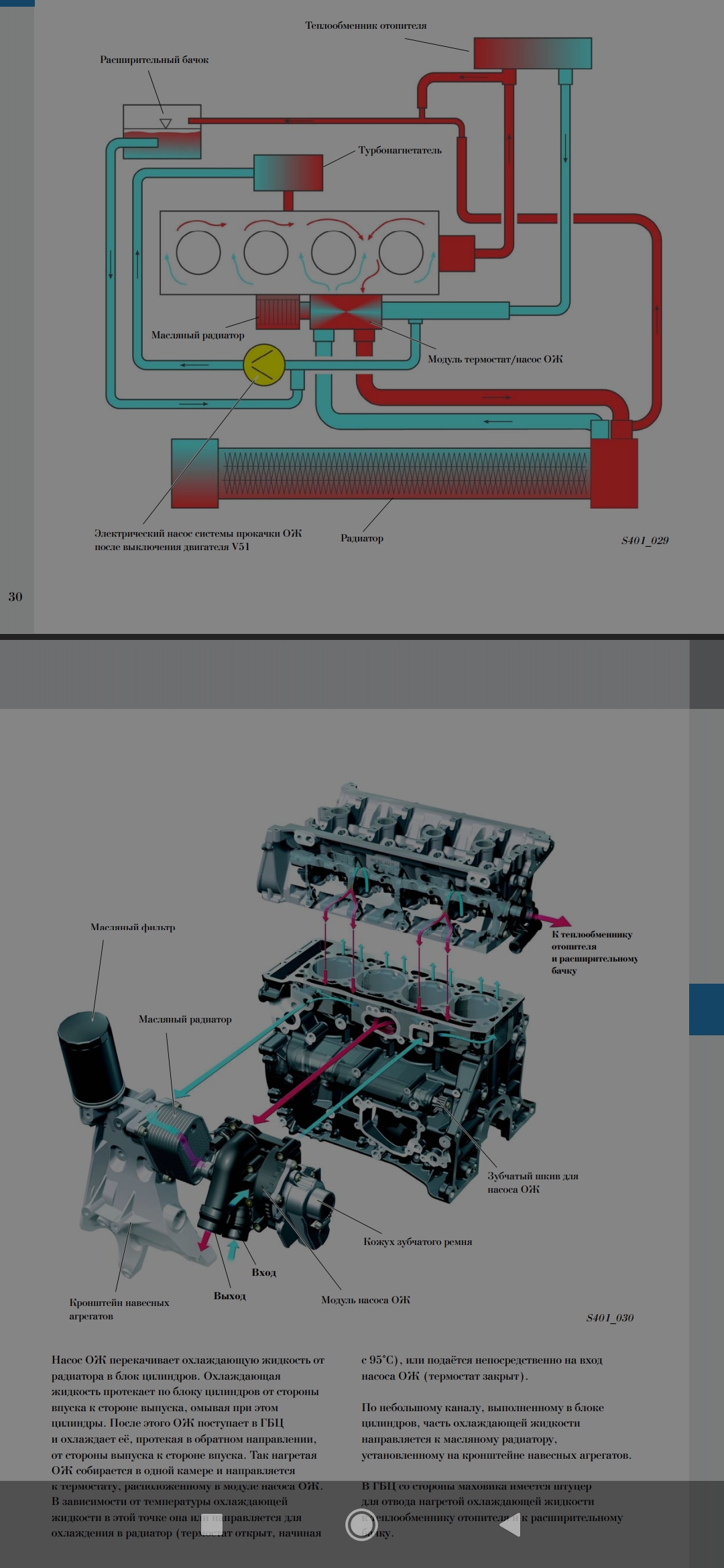

Сообщение orsha5 » 29 сен 2021, 11:10
Здравствуйте, плохо прогревается двигатель cffb,подключил шнур, температура по мере прогрева одинаковая в двигателе и радиаторе, значит термостат заклинил,но у меня их два , есть еще термостат dsg который тоже может влиять на прогрев двигателя, как понять в чем причина или менять оба? Если заклинил (открыт )термостат dsg то тепло двигателя по мере прогрева будет сразу греть коробку ,тогда на холодную можно васей смотреть температуру коробки ,если поднимается одинаково с двигателем -значит менять ? Или я не прав ?

Сообщение orsha5 » 29 сен 2021, 18:31
Нет ,причина в другом ,на холодную радиатор должен быть холодным ,у меня теплый ,тут в термостатах дело ,но в каком ?
