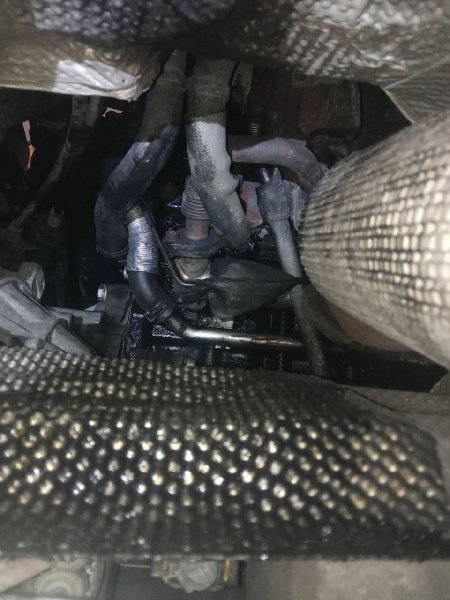

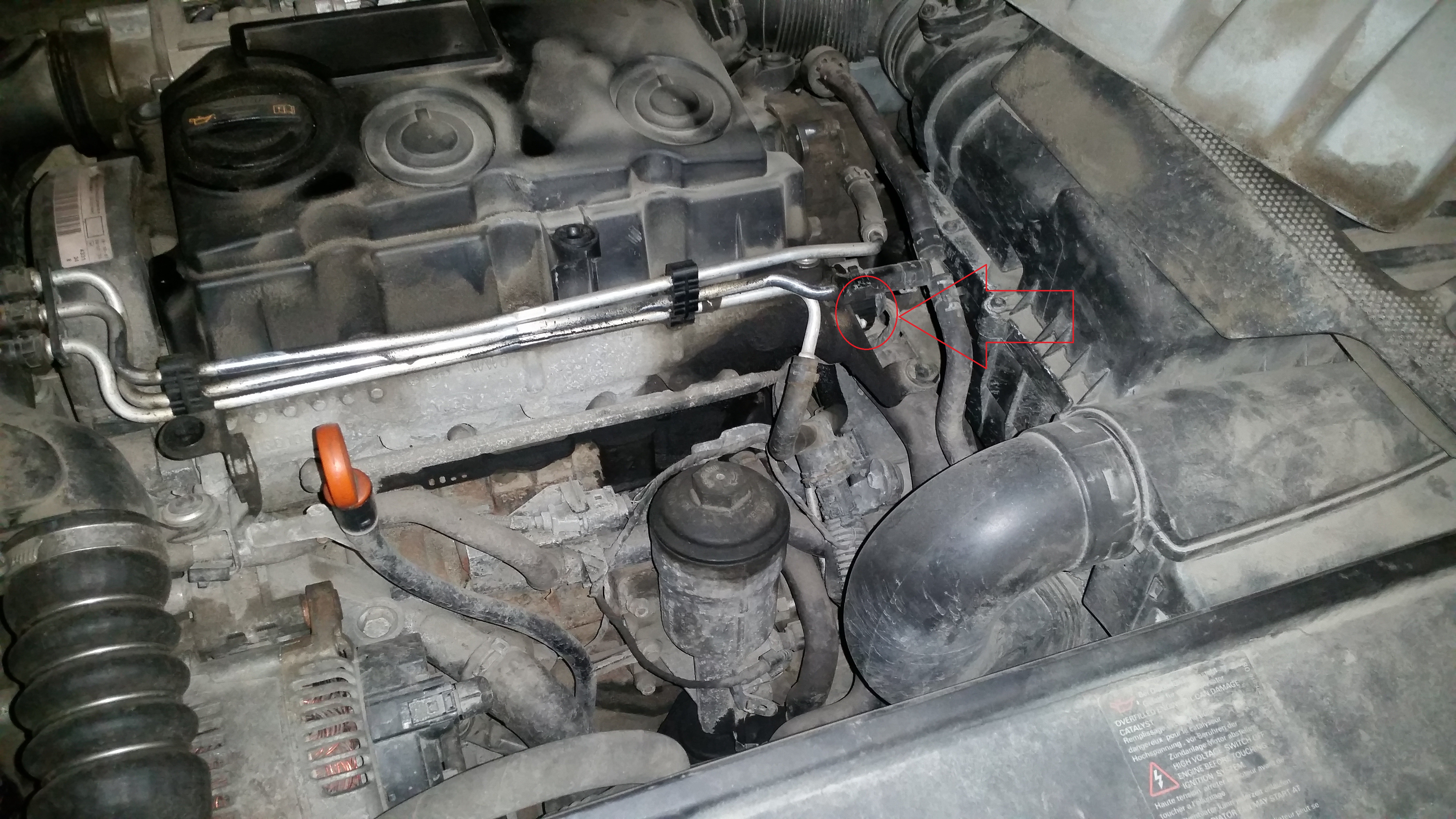

Добрыйр день, имеется дизель Пассат Б6 1,9 TDI, спереди ничего не течет, может немного от фишки - может кто вкурсе как решить вопрос... Но вот подняв машину зади за двигателем заливает маслом. Непонятно откуда течь, прокладку КК поменяли... Сорян за фото сфоткал как мог
Спереди фишка
вид ззади

...первая фотка не моя.

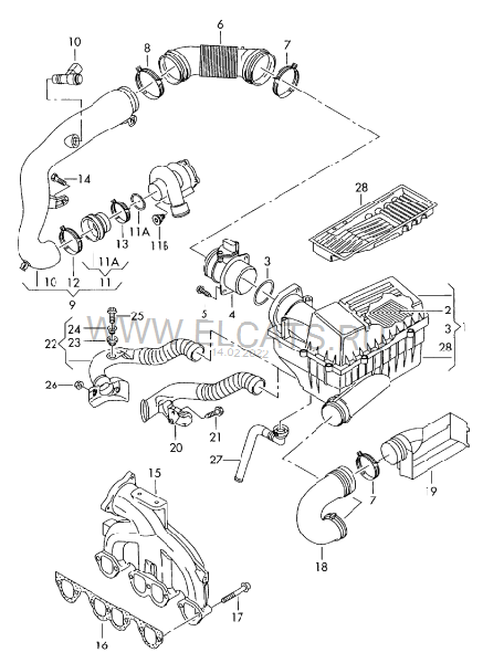

Всем привет . Помойте на сервисе именно снизу движок где турбина .ну и все вокруг Скорее всего это из за колечко патрубка идущего в турбину . Но первом нужно помыть . На сервис приедите вам помоют и воздухом продуют проедите км10-15и назад смотреть

Кто нибудь схематически может показать где это колечко, у самого так же.

...согласен, както может схематически есть, так как сверх не видно ничего, а снизу тупо добратся очень сложно.

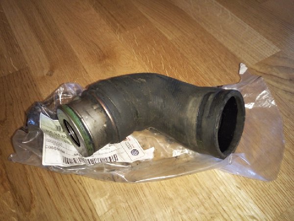

Смотрите от воздушного фильтра идёт патрубок в расходомер воздуха потом в турбину вот в этом соединении(2фото 11А) колечко и под ним тоже патрубок(1фото) в нем тоже колечко . Смотреть их . Я пока не поменял нижний патрубок постоянно текло резиночки на долго не помогали но он стоит ориг от 8к, неориг от 2к. И машинку в подписи следует написать вон у Юры ,хожу пешком, :D
