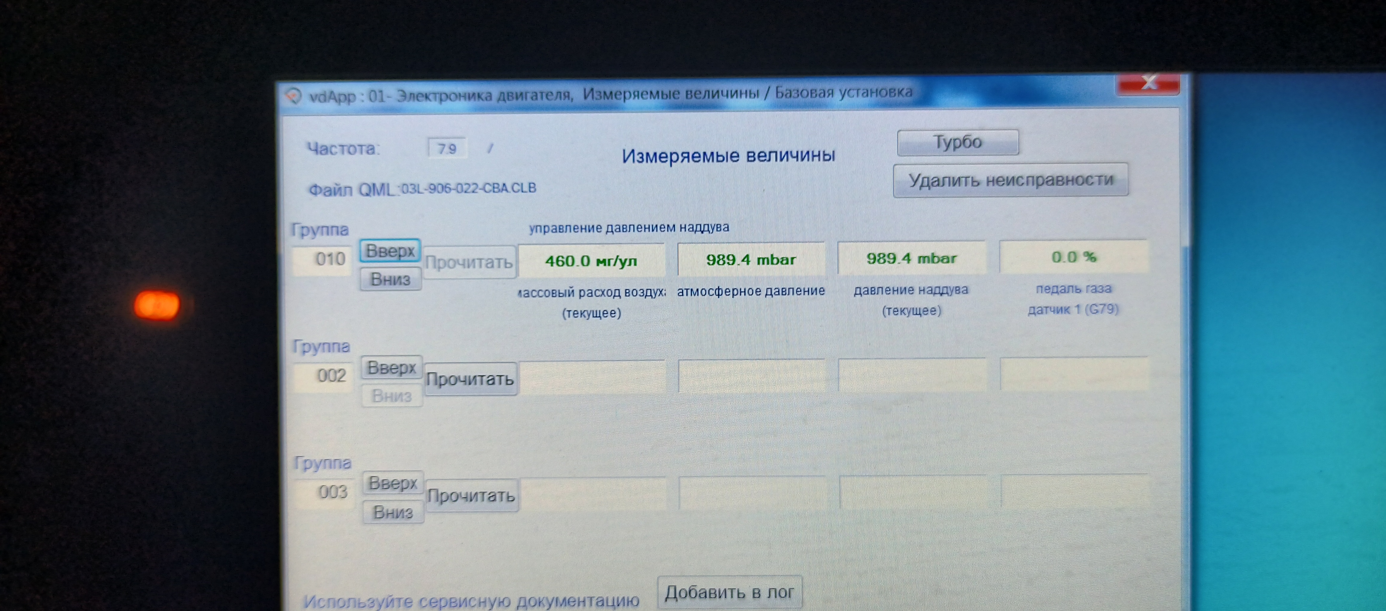

Сообщение aini » 05 ноя 2024, 19:23
El Gato писал(а):От турбины до интеркуллера и от него до дроссельной заслонки.
До турбины там давления нет.
Но прежде всего посмотрите показания по двигателю.
Сейчас двигатель в "аварии". И его надо вывести из этого состояния.
Добрый вечер!
Подключил шнурок вот что показывает

Re: Вялый, не крутит больше 2300 об/мин
Сообщение Александр332vk » 05 ноя 2024, 20:33
Так на месте ни чего друго го и не будет....надо на ходу и смоьреть на разницу в показаниях в 2м и 3м окнах. Тоесть сколько запрашивает и сколько выдает.
Сообщение El Gato » 06 ноя 2024, 10:20
Александр332vk писал(а):Так на месте ни чего друго го и не будет....надо на ходу и смоьреть на разницу в показаниях в 2м и 3м окнах. Тоесть сколько запрашивает и сколько выдает.
Там показания атмосферного давления и давления наддува. Не вижу смысла их в движении сравнивать. О чём пишете - это 11 группа.
Сообщение El Gato » 06 ноя 2024, 10:26
aini писал(а):Добрый вечер!
Ясно. Я полагал, что глючит датчик давления наддува. Но, он работает нормально. По крайней мере при атмосферном давлении показания нормальные.
Возможно, ваша проблема описана здесь https://b6club.ru/viewtopic.php?f=3&t=3278 и здесь https://www.drive2.ru/l/481127872568754508/
Почему не выдаёт ошибку - трудно сказать. Предположу, что ЭБУД перепрошивали. Иначе ошибка была бы 100%.
