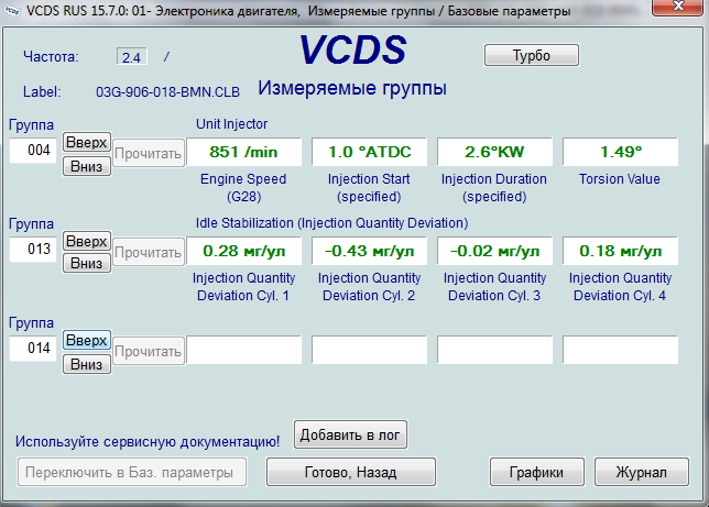

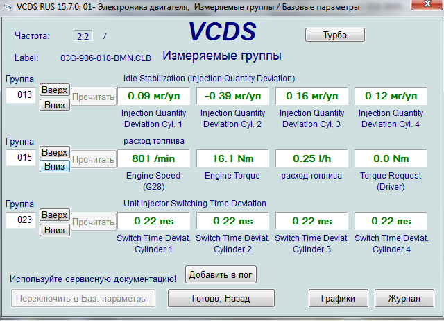

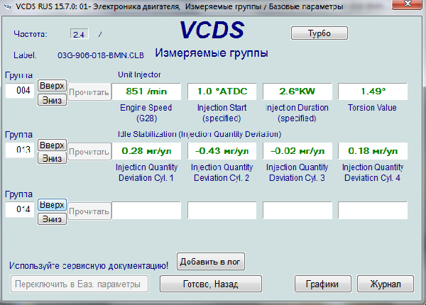

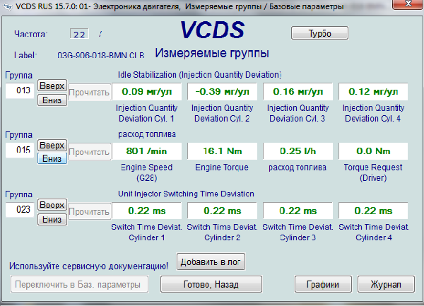

Добрый вечер!Подскажите пожалуйста-это нормальные параметры для работы форсунок?
Когда температура ближе к 0 градусов при запуске подтраивает какое то время, потом норм.Летом такой проблемы нет.Это логи на стабильно работающем движке прогретом более менее.
Passat B6 HIGHLINE 2007, 2.0 TDI 170л.с., BMR KDS,M6F.
