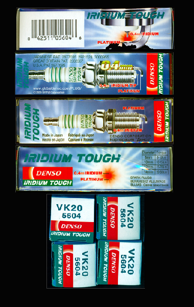

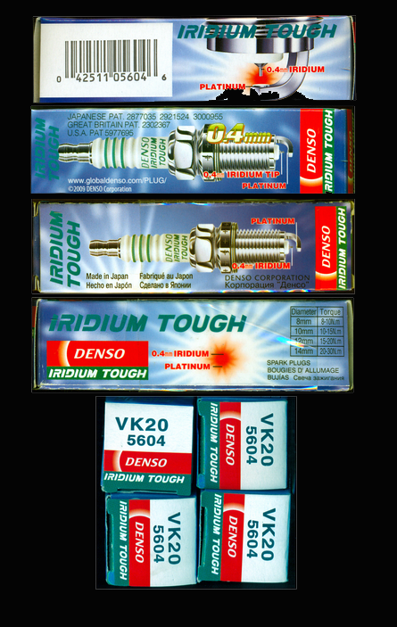

Сообщение itoptopshop » 31 мар 2011, 11:02
Pool писал(а):Прикольно сначала купить ну, а потом спросить. Обычно делается наоборот...
- угу, я это уже тоже понял. Купил свечи зажигания Denso VK20 (как аналог в каталоге для 101905631H). Еще не поставил - засомневался по типоразмеру, вступил в переписку с производителем. Они пишут, что для моего авто (Volkswagen Passat Comfortline, 1.8 TSI, КП-6ст, Код автомобиля: 3C21J2, Двигатель: BZB, Модельный год: 2008) рекомендуют VK22, которые по калильному числу более подходящими, чем VK20; и что VK22 может работать до 100000 км без любой замены, VK22 может увеличить ускорение и топливное потребление. Думаю, это не пустяки, как и всё, что попадает внутро двигателя. Жду от них окончательных уточнений... насчет того, выбросить VK20 или все ж можно поставить. Об ответе сообщу.
itoptopshop
Зарегистрирован: 31 мар 2011, 10:54
Re: свечи
Сообщение itoptopshop » 31 мар 2011, 11:27
Итак, для двигателя Passat B6 1.8 TSI (модель 3C21J2, год 2008), Двигатель: BZB - Denso рекомендует: платиновые свечи PK22PR8 с зазором 0,8 мм либо их иридиевые аналоги IK22 и VK22. Т.е., тепловой диапазон у VK22 выше чем у VK20, которые будут перегреваться при использовании в данном двигателе. ПРОДАЮ СВЕЧИ VK20 !!!
