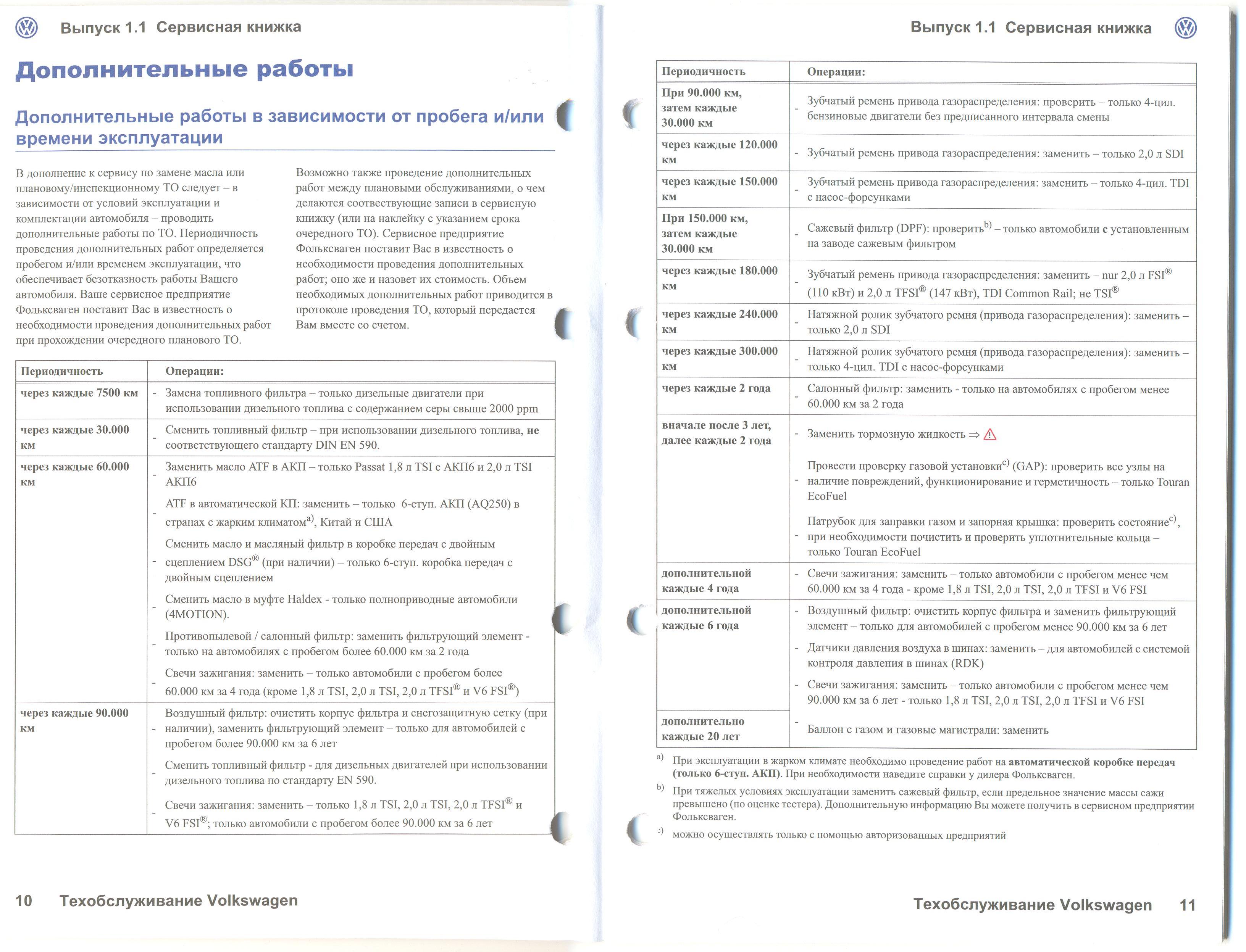

nicolas_taganrog писал(а):в книге 150
только для насос-форсунок, не путай людей
если для коммон-рейл, то 180тыс
http://www.b6club.ru/download/file.php?id=2304&mode=view
всем желающим (и тем кому лень читать мануал) рекомендую менять ремень ГРМ через каждые 30тыс :D
