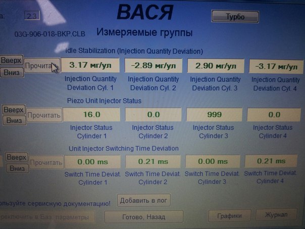

Доброго времени суток.Помогите разобратся по ошибкам. Все началось в марте машина стла плохо заводится и тянуть с низов.Ошибок по двигателю не было. поменял тандентмник и насос в баке . Машина стала ехать и заводится...но увы не надолго ерез неделю стало в 2 раза хуже . появились ошибки:

Поменял 2 форсунки а две отремонтировали.теперь машина троит,глохнет и вот такие ошибки:

Ругается на отремонтированые форсы.Есть еше записанный лог. ток не могу его скинуть((

НУ так посмотрите как у вас форсы льют.. Выход из диапазонов регулирования.. Все дело в форсах. Кстати они новые??? Менялись у оффов?

вижу что не так. из за чего они так льют? менял не у оффов.есть лог но не могу его выкинуть. 2 и 4 новые 1 и 3 отреставрированы.

Как раз, 1 и 3 необходимо менять! :D
Такой был , видимо, ремонт! :D
Плюс, ГБЦ повреждена от некомпетентного вмешательства. От этого плохой пуск.

А ГБЦ причем? По какому показателю это видно? Недостоверный сигнал это плохо форсам?

Скорей всего корявая установка форсов,следствие разбитие сёдел форсунки.
