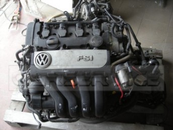

Сообщение 3D_max » 04 апр 2015, 18:09
Кто глушил клапан, нет чертежа заглушки?

Сообщение lexo » 06 апр 2015, 11:46
заглушки 2шт по 500p мне сделали в v-tech на 40 лет Октября - 21. Там же отключили программно егр и сделали чип. Едет хорошо но двиг из 2,0 в 3,0 или 2,0 турбо не превратился. На автомате коробка также тупит, на типтронике бодро стала разгоняться. Вроде даже расход стал падать, общий средний до чиповки был 13,8. Через неделю стал уже 13,5. Погода вроде такая
же.
Сломаный егр снял, заглушил трубки сам, и шланг один убрал, другой подключил в обход. Могу фотку сделать если надо. Заглушку кстати делали по штатнойт шайбе-уплотнению, пока машина стояла в гараже без егра.

Сообщение 3D_max » 06 апр 2015, 13:50
lexo писал(а):заглушки 2шт по 500p мне сделали в v-tech на 40 лет Октября - 21. Там же отключили программно егр и сделали чип. Едет хорошо но двиг из 2,0 в 3,0 или 2,0 турбо не превратился. На автомате коробка также тупит, на типтронике бодро стала разгоняться. Вроде даже расход стал падать, общий средний до чиповки был 13,8. Через неделю стал уже 13,5. Погода вроде такая
же.
давай фото
