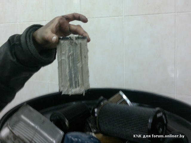

Вообщем заправился на газпроме в среду 12 декабря, поездил до пятницы 14 числа нормально.Весь день ездил , машина теплая по сути. заехал в магаз на пол часа, выхожу, завожу, метров 20 проезжаю потом машина глохнет и больше не заводиться... Далее завели с толкача и доехал до дома.На следующее утро выхожу(темпиратура ночью примерно -20), не заводиться, снова с толкача завелась, подумал что солярка дрянь, а может до сих пор летнюю заливали( кстати может такое быть?), поехал за антигелем, залил, потом поверх 5 литров зимней солярки, пока что заводиться нормально, но при движении появились рывки, ранее не появлявшиеся вообще... Есть подозрение что насос в баке мозги делает. Кто что скажет? Посоветует ?

second писал(а):Есть подозрение что насос в баке мозги делает. Кто что скажет? Посоветует ?
Сними крышку корпуса топливного фильтра и все увидишь!! ;)
Увижу замерзает или нет или качество солярки?
Как топливо хлещет.

Сообщение pashustic » 17 дек 2012, 20:21
second писал(а):Увижу замерзает или нет или качество солярки?
Если солярка летняя .. видос фильтра вас впечатлит сразу!!
Например ..фото от FAST
Re: Вот и пришли морозы!!! Кто не завёлся?
Сообщение Яуген » 17 дек 2012, 20:22
Парафинчик :)
