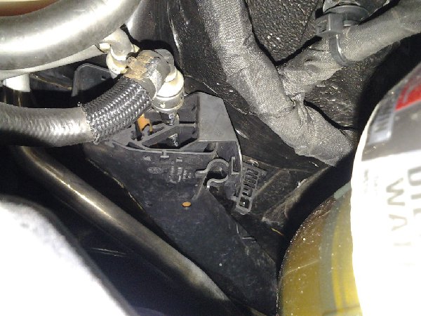

Сообщение URAL103 » 24 мар 2014, 18:40
Подскажите пожалуйста как и каким приспособлением снять вот эти штуцера на топливной перед топливным фильтром.
download/file.php?id=16726&t=1
