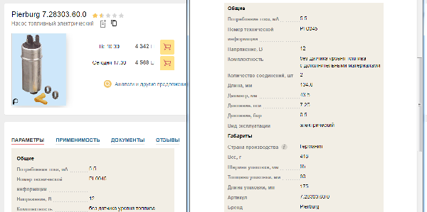

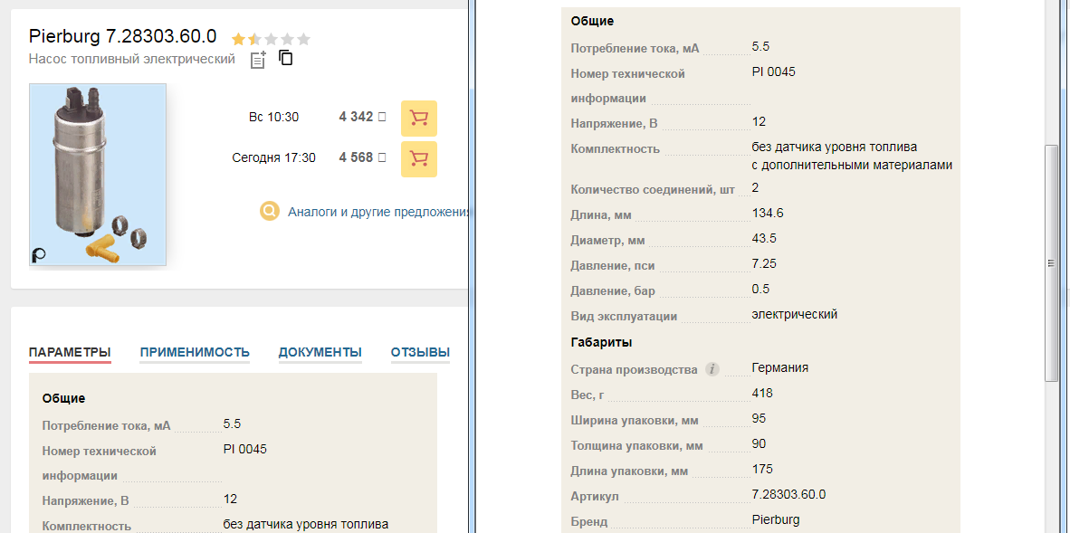

Игорь1963 писал(а):Можно от Газели ставить на Фольс , не будет повышенное давление ? И как вставить , придётся колхозить ?
я уже отвечал почему не нужно совать в бак всякие насосы и чем это может обернуться. Хочется приключений - ставьте что угодно.
Питбург - да, хороший, но стоит денег. Подкопили, купили, поставили и забыли. Вот ваш насос. Мой точно такой 7-й год работает без нареканий.
Ценник "экзиста" на текущий момент
.png
По поводу срабатывания насоса: у меня комплектация бомж-эдишн; в момент когда втыкаю ключ во 2 положение и загораются лампы на приборке под днищем машины 5-10 сек жужжит насос, после чего он затыкается пока не заведу машину. На улице насос плохо слышно но если заводить в гараже или около какой глухой стены шум насоса слышен даже сидя за рулём. Сняв задний диван насос будет слышно прямо в салоне. Если не жужжит - значит ему хана, вы это и так проверили
Игорь1963 писал(а):По возможности ( финансовой и временной ) надо поменять подкачивающий насос ! Или это НЕОБХОДИМО сделать ? Может ли данное положение привести к бОльшим проблеммам ?
к критичным нет, но воздух имеет свойство просачиваться там где не проходит жидкость и т.к. из бака вообще не будет никакого подпора топлива при любом малейшем подсосе воздуха ваша система подачи солярки может завоздушиваться, т.е. работать на топливе с воздухом, по принципу простейшего аэрографа. Проще говоря при работе на такой смеси мотор может неустойчиво работать и при активном ускорении могут быть провалы по динамике. Дизель работать будет, но чихая и попёрдывая. До очередного существенного завоздушивания выйти из которого теперь вы знаете как ;)
