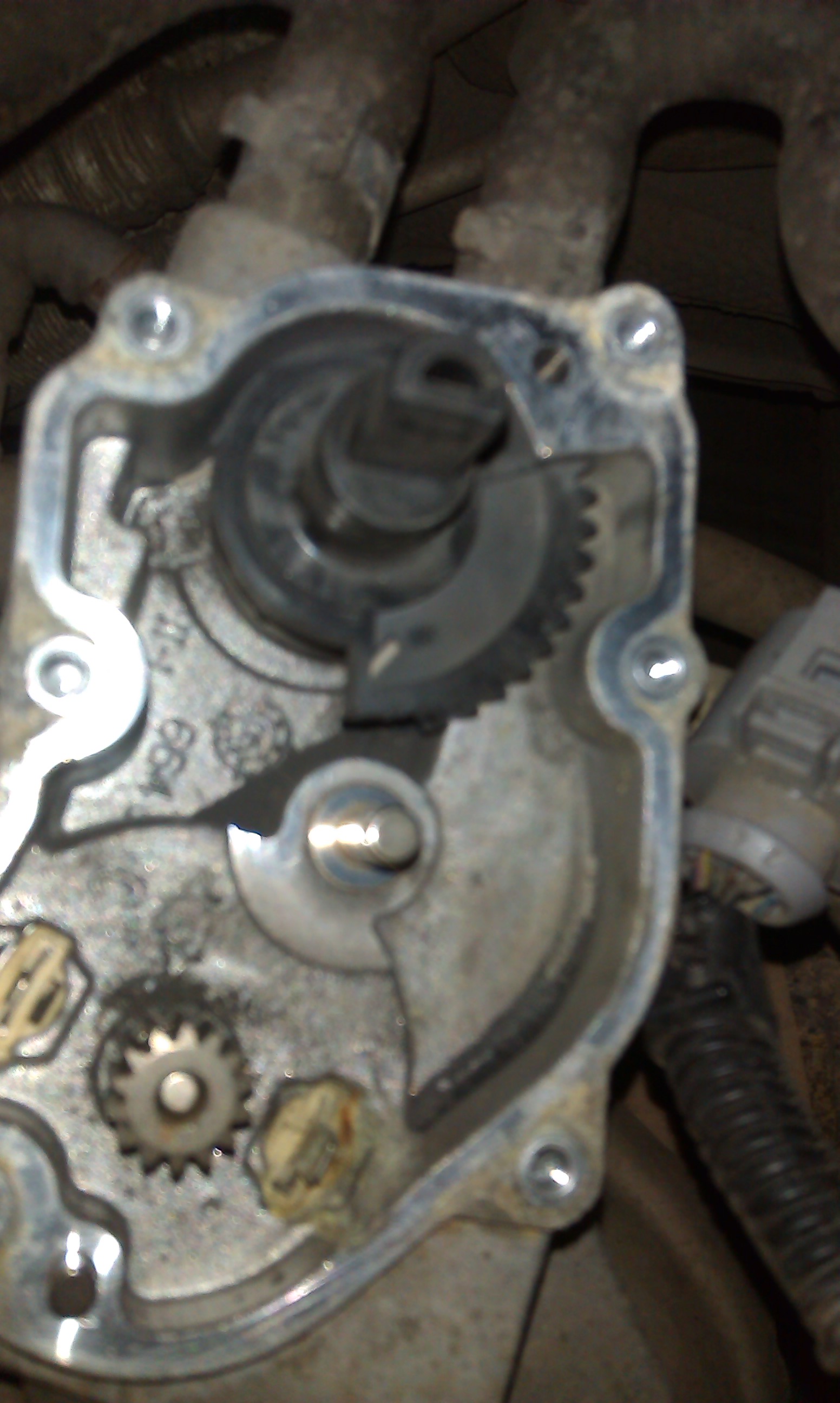

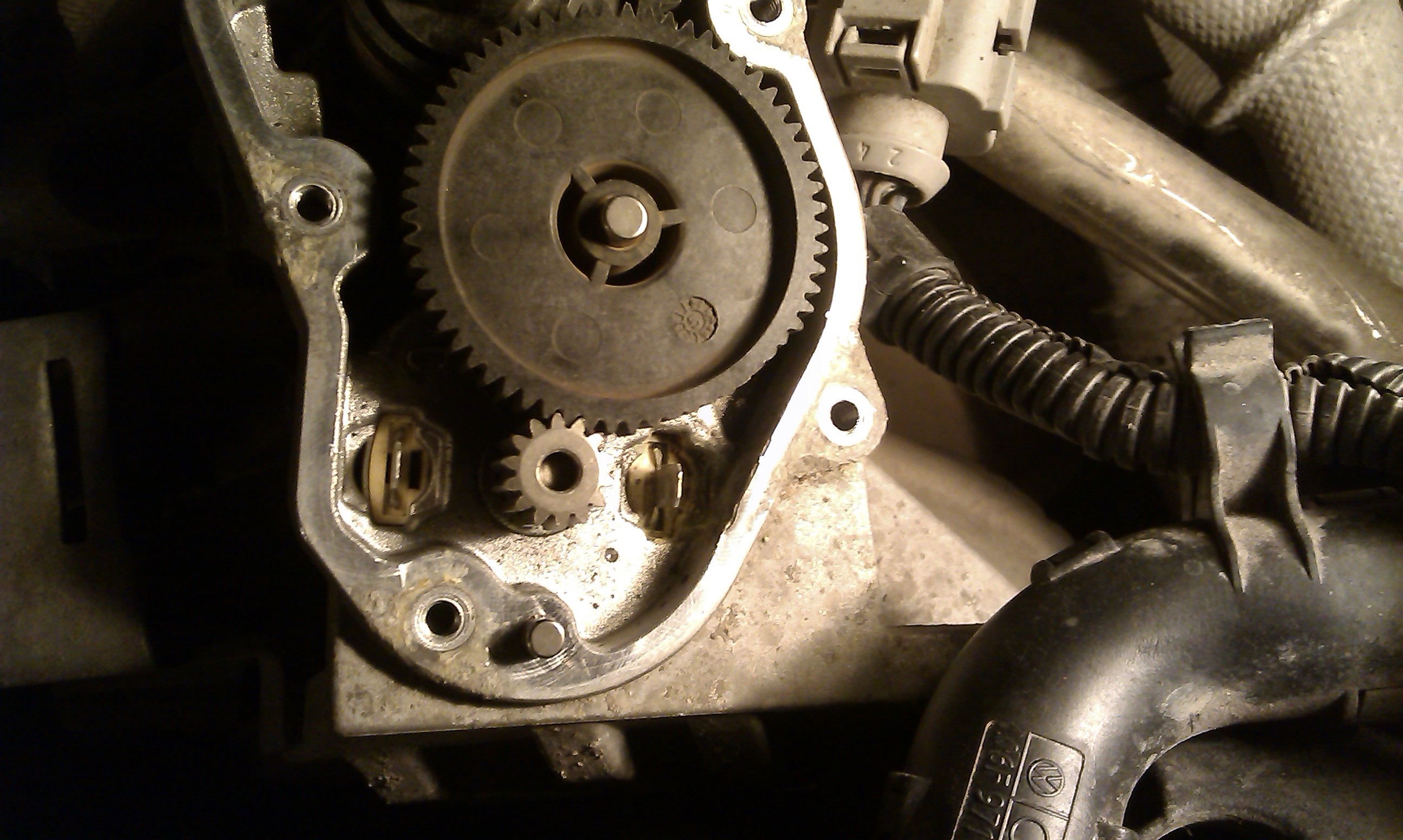

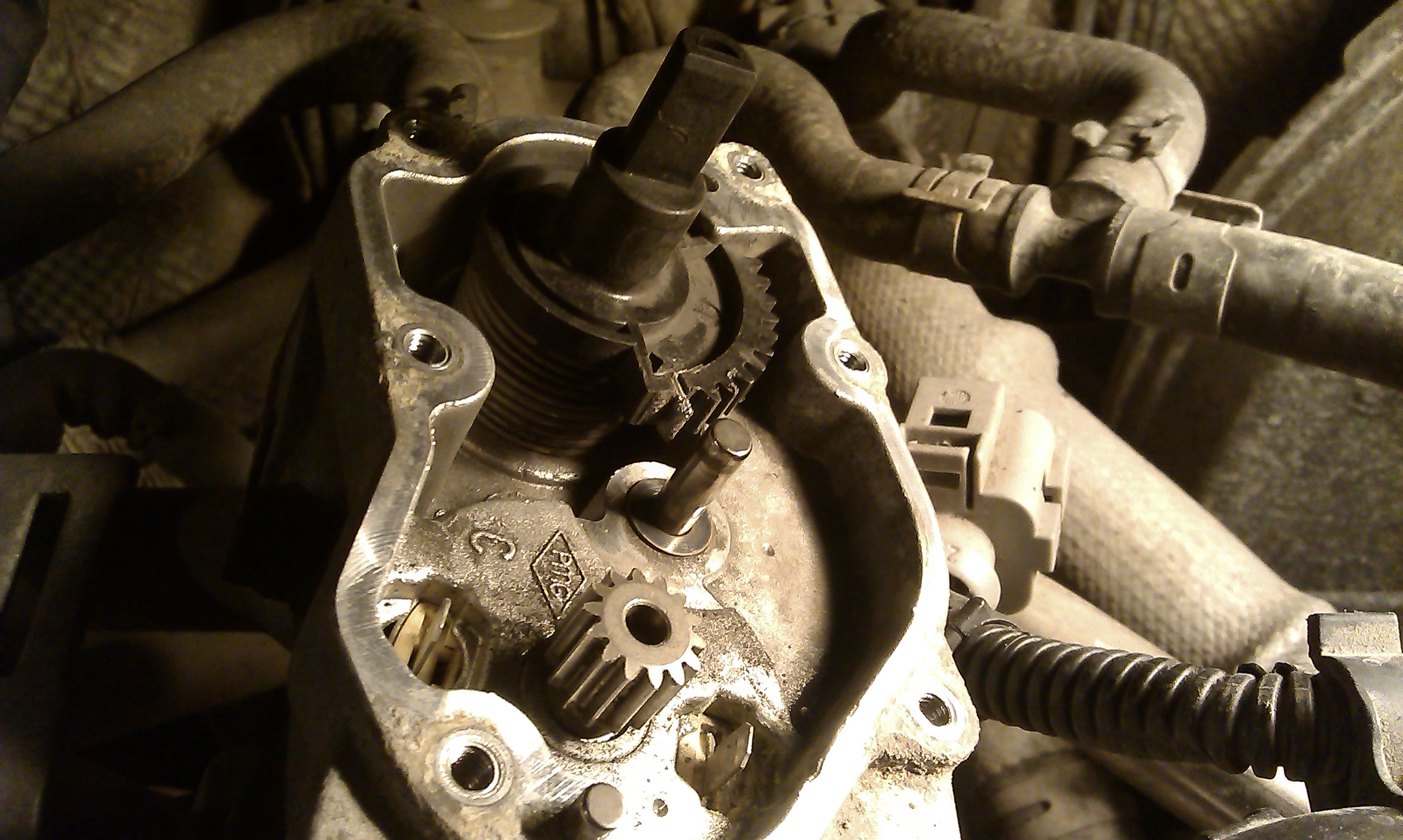

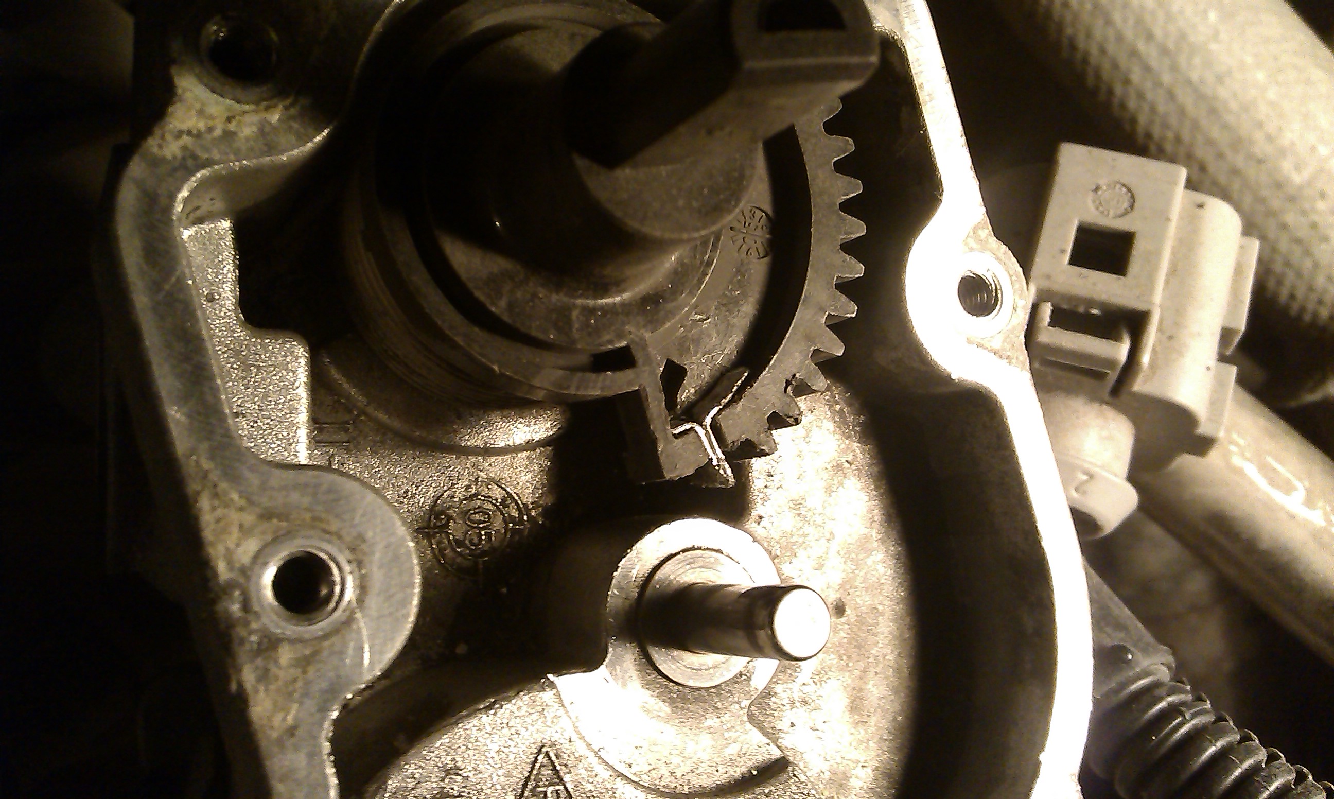

Всем доброго веремени суток.
может не сюда, т.к. сам клапан не чистил.
Случилась у меня такая проблемка: при включении зажигания слышался треск из под капота
Съездил на диагностику, сазали что проблема с EGR не возможно определить положение заслонки. Узнал стоимость в Existe 5 руб - VDO двиг BVY.
Ну думаю надо посмотреть, взял пивасика и в гараж.
Открываю крышку EGR и картина поломки наверное 90% случаев, уже подумывал искать токаря,
но неудачи преследовали нас, на ответной шестеренке тоже не хватает зубьев, а снять ее не сломав заслонку вроде нельзя
придумали же из пластмассы делать экономисты :lol:
вот и пришлось немного поизвращаться беру ножовку и кусок оцинковки и после нехитрых манипуляций получаю
пробую крутить верхней шестеренкой и о чудо все заработало и хватило одного зуба :D
собираю обратном порядке, только верхний вал ставлю так что в рабочей зоне не было сточенных зубьев
Сколько проедет не знаю, но треск исчез.

Красавец. Я хер додумался бы такой зуб на шестерне сделать! ;-)

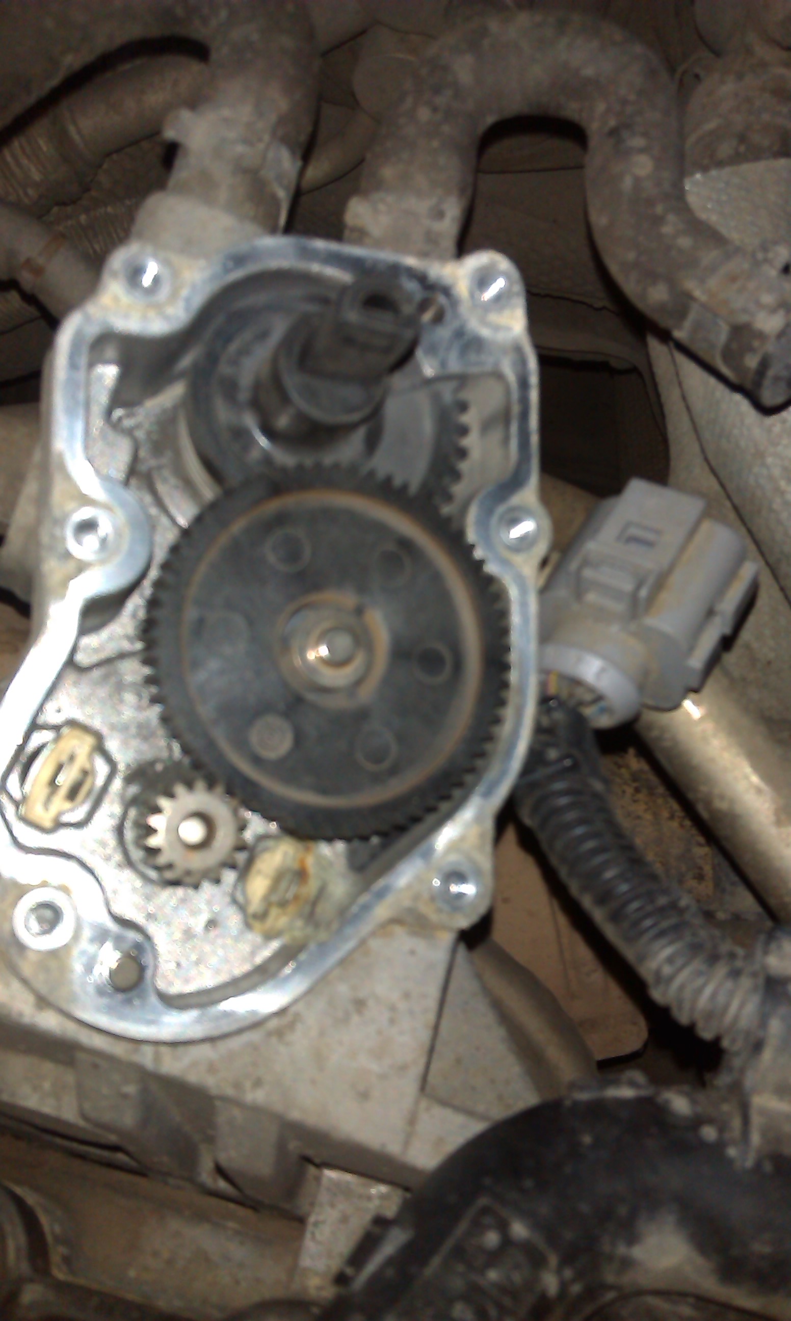

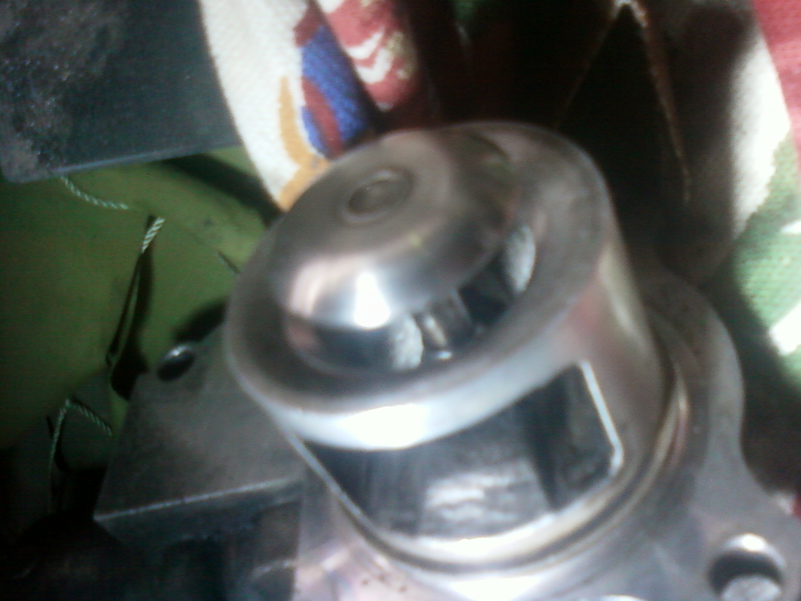

Сегодня надумал почистить клапан ЕГР ,перед зимой , чтоб машинка вдахнула морозного свежего воздуха

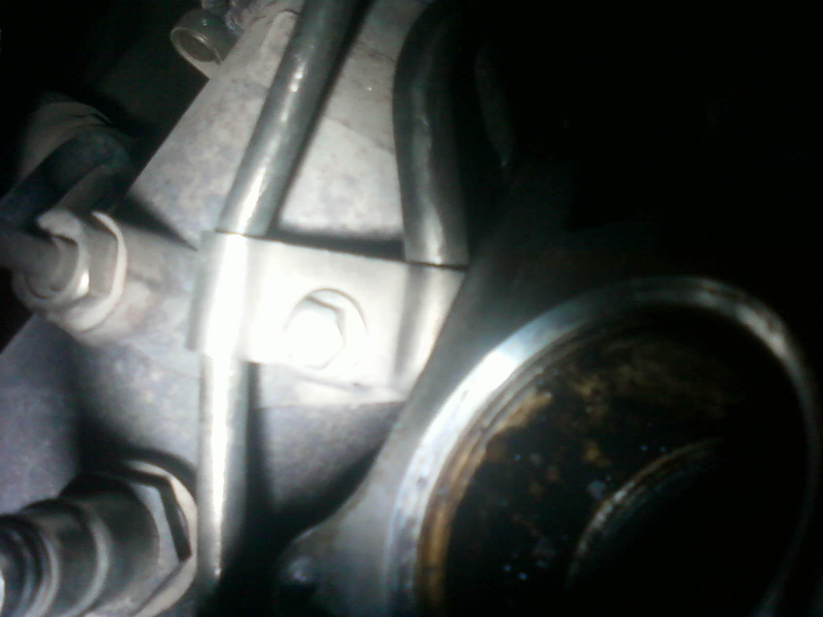

Держат его три болта (торкс- Т30 удлинённый) два доступны , третий неудобен ,но открутить вполне можно , мыл керосином , тряпка, маленькая отвёртка , нужно ещё снять с него пластиковую крышку и увидим механизм за который нажатием можно сделать клапан в открытом положении на всё про всё 30-40 мин. Только не знаю когда вынул клапан на втором фото видно где он стоял , капельки видны может конденсат а может? что это

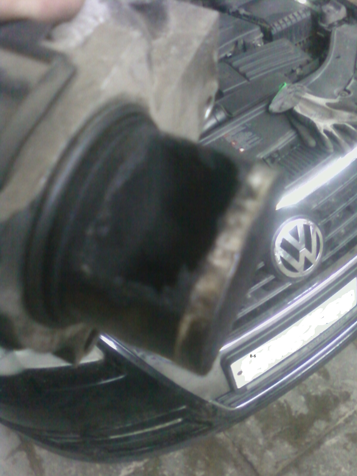

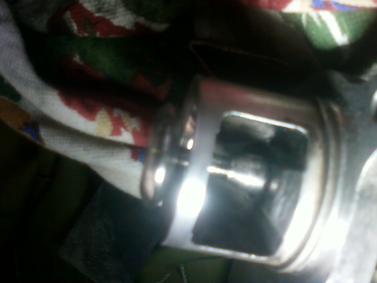

Вчера почистил EGR и, соответственно, дроссельную заслонку. Двигатель СВАВ.
Шланг от подводящий трубы турбины до ДЗ - короткий и очень жесткий. Стянуть его с фланца - жесть. Усилия нужны неслабые, именно потому что он не гнется на таком расстоянии. Потом еще этот шланг надо отогнуть в сторону и максимально вниз, иначе не достать до "потайного" винта на внутренней стороне ДЗ. Если бы не этот винтик - задача решалась бы на раз. Два часа снимал, с поправкой на то что первый раз туда полез. Мож кто секрет какой знает? :)
Грязи там... :shock: Нет, не грязи и не сажи... тупо асфальт. Пробег 220 :oops:
И собственно, вопрос: кто знает как открыть клапан? с электроуправлением, не вакуумным. Все вычистил до блеска, но вот посадочное седло нечищено осталось. Заочковал я лезть в электропривод после фиаско с ELV.

Не знаю какой он на 2 литровом мотре если как у меня на фото выше ,то там сзади есть пластиковый крышка её откручиваете и там будет виден привод он пальцами ходит но туго когда почистил всё и всям стал ходить гораздо легче

Слева черная пластмассовая коробка и на ней фишка с контактами. На клапан давить пробовал - ничего, ни на миллиметр.
