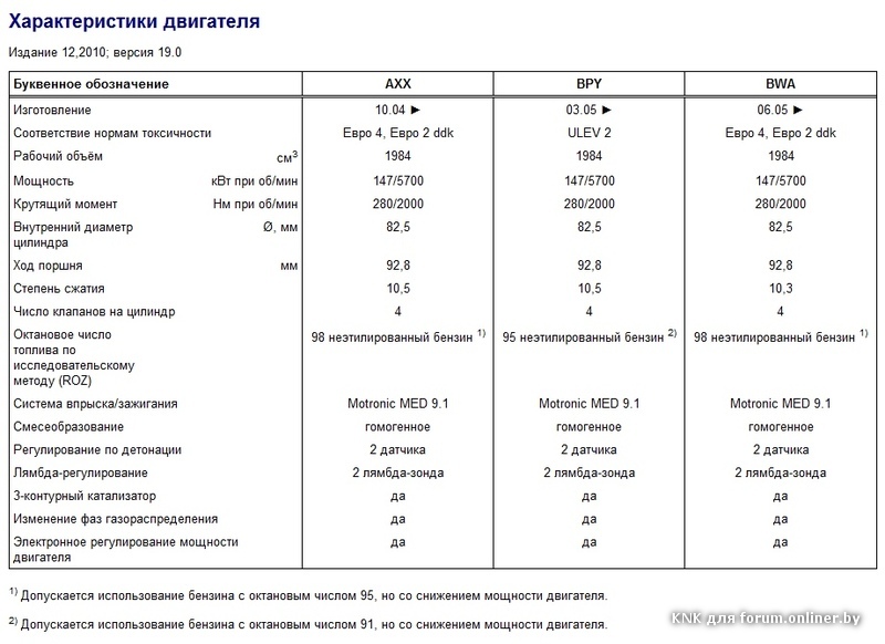

хотя тут написано, что мне допускается и 91
http://content.onliner.by/forum/1d8/c9f ... 8d6835.jpg

Quattro писал(а):хотя тут написано, что мне допускается и 91
:D ну-ну, разбавь водичкой-будет 91.
