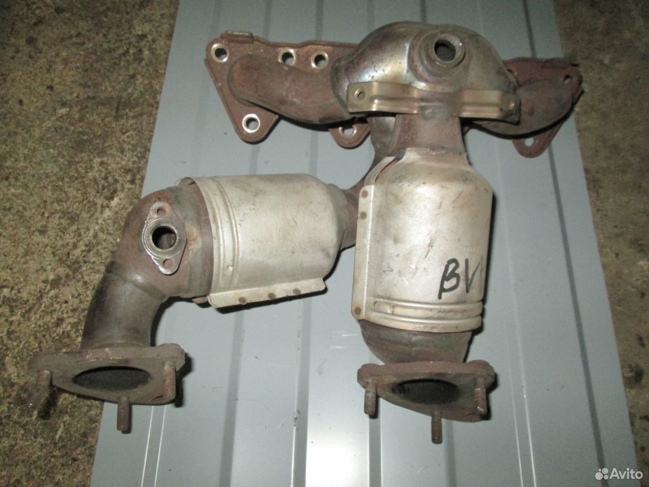

Очень даже может быть из-за лямбды, 1-4 один кат, 2-3 другой.

Это ошибка видимо такую по двигателю прочитали, когда лямбда накрывается или катализатор забит.
