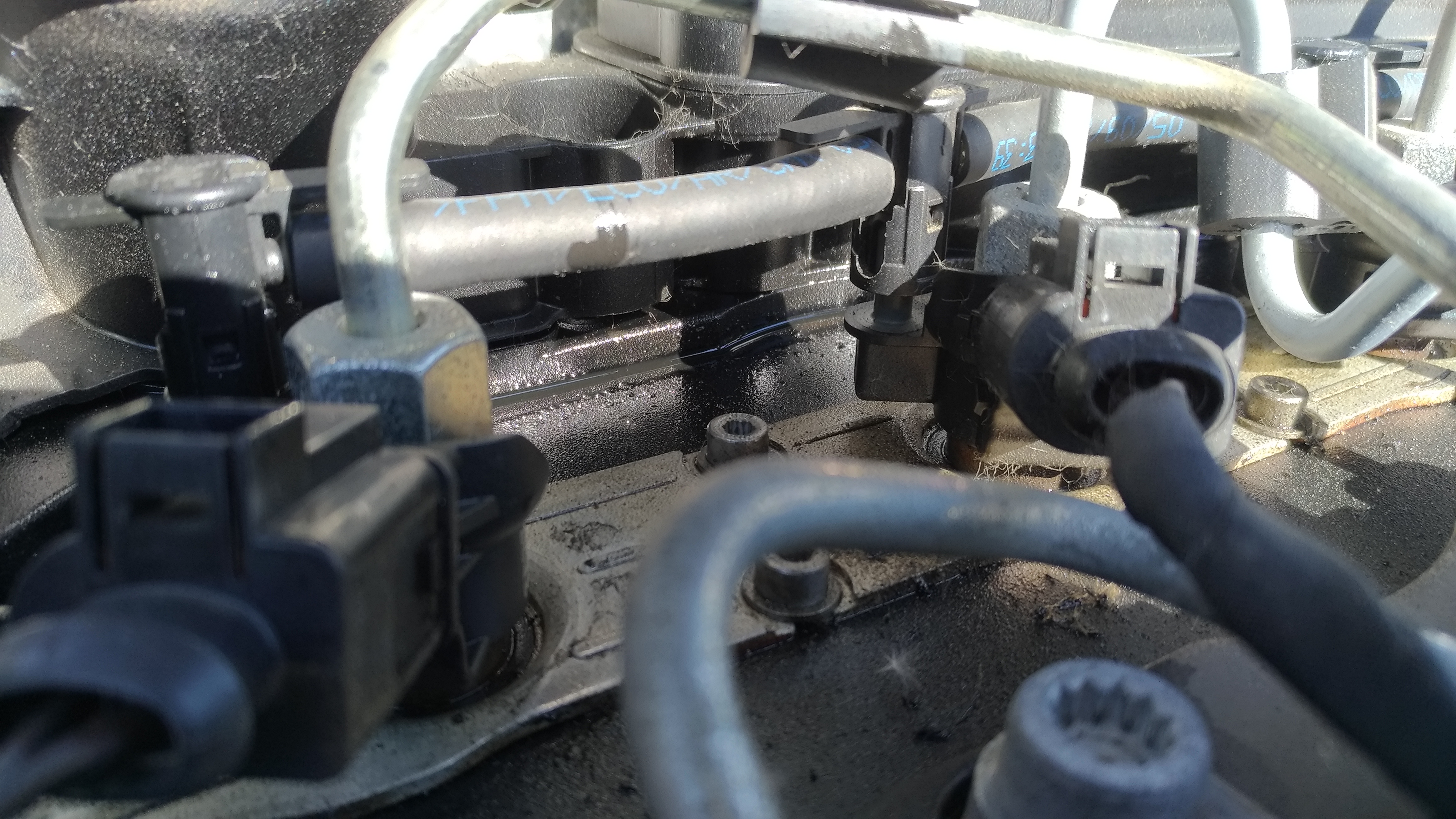

Сообщение Kepars » 19 сен 2018, 05:25
Всем здравствуйте! Подскажите откуда может сюда течь масло на CBBB, и вскрывал ли кто-нибудь ВКГ на этих движках?

Сообщение Daniliv » 19 сен 2018, 09:15
Kepars
Вымойте движок и смотрите откуда появится масленая пыль.

Сообщение Kepars » 19 сен 2018, 11:25
Daniliv писал(а):Kepars
Спасибо, колечко на крышку на днях придет, помою.
