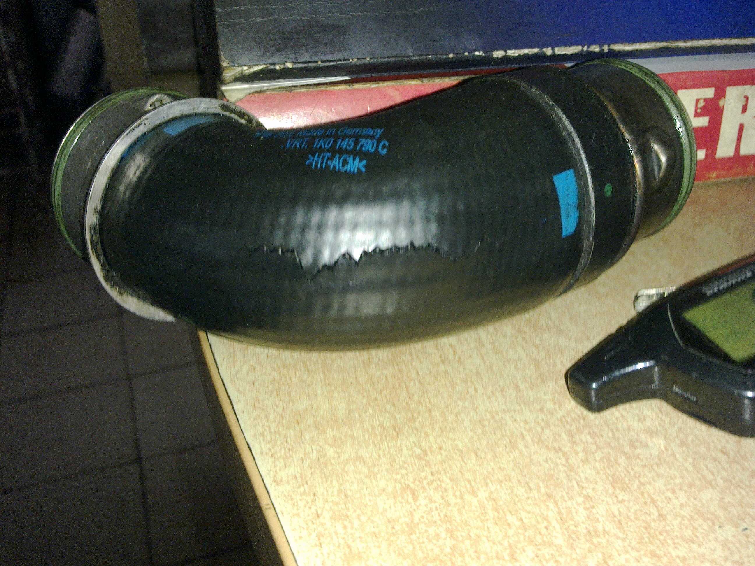

Привет всем! Заменил Я датчик( тот что на фотках) регуляции геометрии турбины. Мастер говорит, давай прокатайся, посмотри вылезет ли опять ошибка и возвращайся. Покатался..... ну лучше стало, черным менше бросает, взял 180, больше не было где разогнаться. Патрубки уже не так трясуться.....
Вернулся к ним, говорю ну лучше, но все равно не то. Кстати датчик жужжат не должен, значит мой был неисправен.... Мастера говорят давай поездь недельку, мол теперь регуляция будет правильная и клапан разработается и дальш будем посмотреть....
Я уперся рогом, говорю машину на яму и ищем дырку.....
Вот результат
VW Passat b6, 2007, 2,0TDI(BKP), 4motion, 6 ступенева механіка

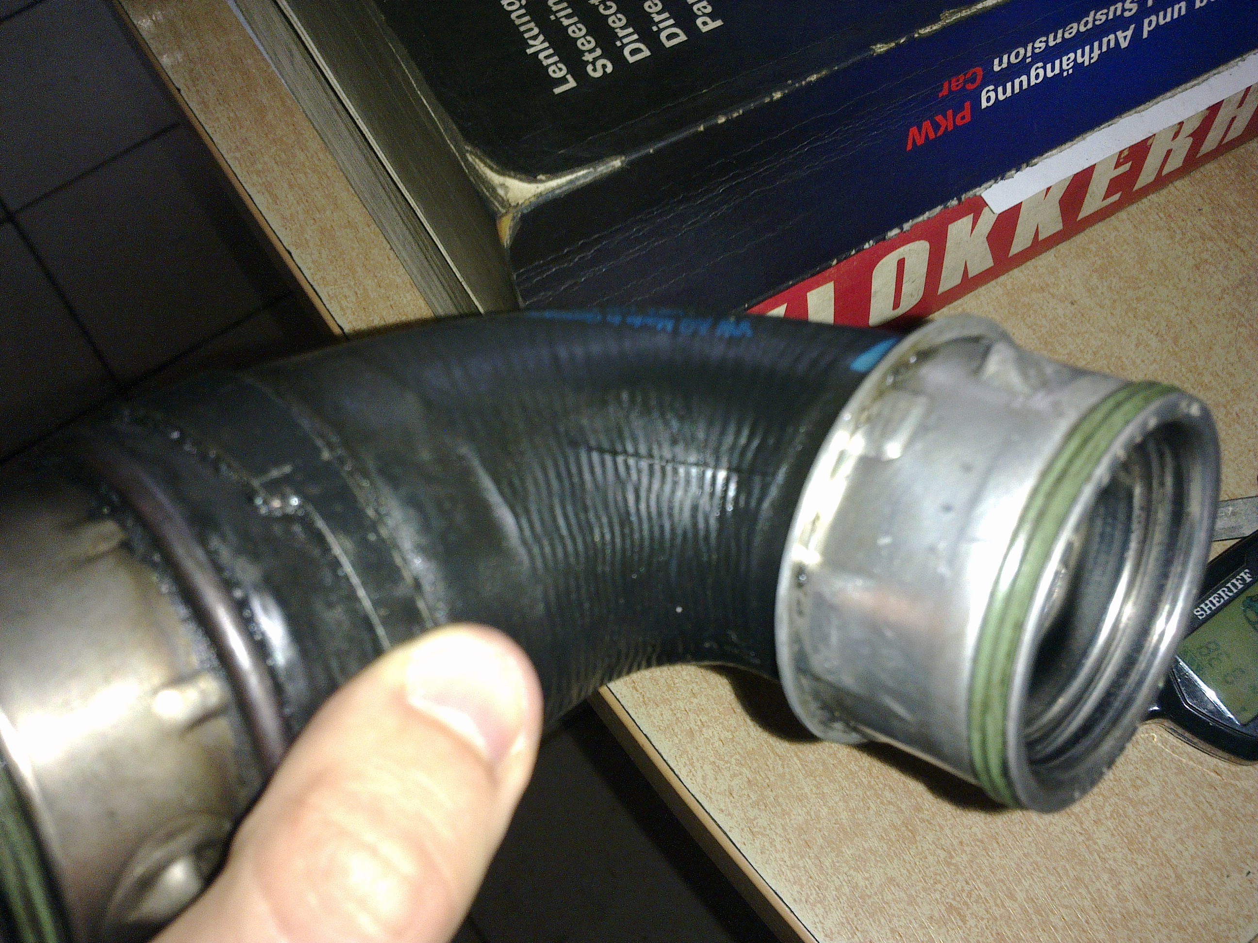

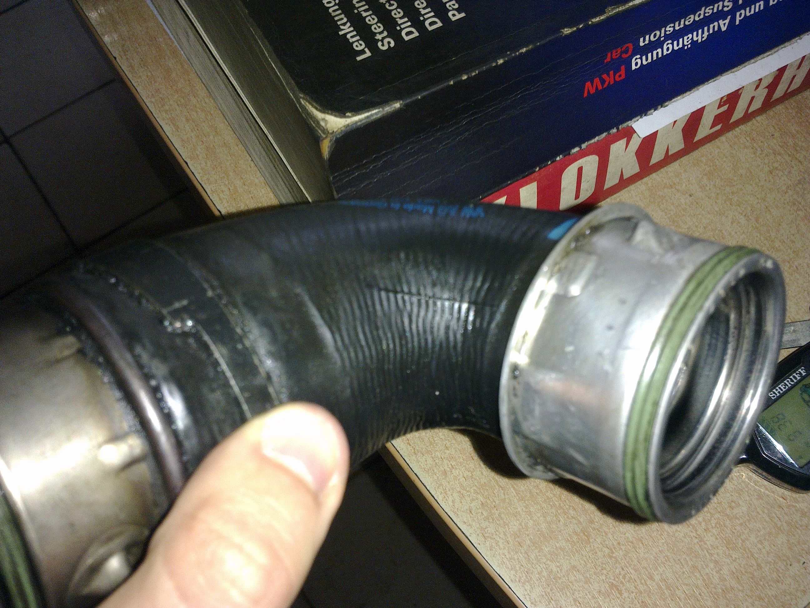

Сообщение bora » 25 апр 2012, 21:20
и еще.....Трещини с двох сторон в патрубке от турбы к интеркуллеру.

Сообщение pashustic » 25 апр 2012, 21:23
bora
ну вот видите, дырка все таки. Я просто не понимаю почему у ваших мастеров не возникло желание опрессовки, я где то даже читал что самоделкины сами ее делают с помощью компрессора.Неужели там на сервисе нет такого оборудования. Позже приведу картинки заводского AST@H помнишь [b]Fast [b], всегда для выявлении дырок и трещин советовал делать опрессовку воздухом!! ;) Грамотный совет!

Сообщение AST@H » 25 апр 2012, 22:44

Сообщение AST@H » 25 апр 2012, 23:10
bora писал(а):черным менше бросает
Если бы Вы сразу сказали, что дым черный, сразу было бы понятно-дырка. ;)
