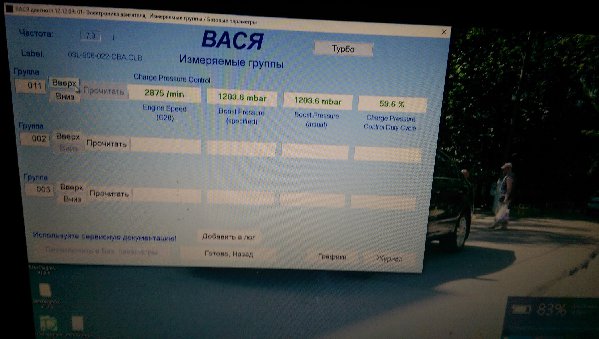

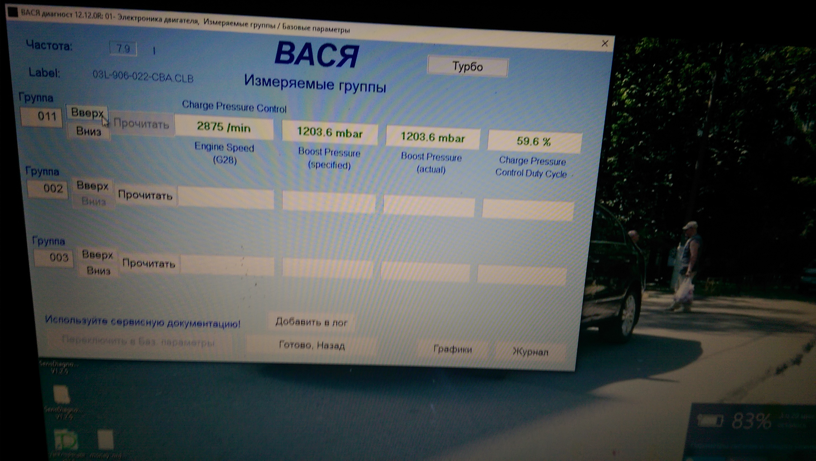

Связана ли тяга, колебания в топливной системе, как-то с группой 25, угол опережения зажигания?
Или это 2 разные вещи?
По 11-ой группе, при сбросе оборотов на месте. См. фото. Нормальное значение достигает 4 окно?
Вопрос возник из-за движения накатом, машина вроде как катится с только что отпущенной педалью газа, на 2-3 передаче, но через секунду-две, двигатель вступает в зацепление. Начинает тормозить двиглом, динамики 0, про плавность хода я вообще молчу) А какое-то время, жаль короткое, катится без проблем, тормозишь сам если надо, без вмешательств. Собственно при прогазовке до 3-х тыс, гул откуда-то.. из глушака хорошо слышно.
AUDI A6 C5 AKE МКПП 6 quatro

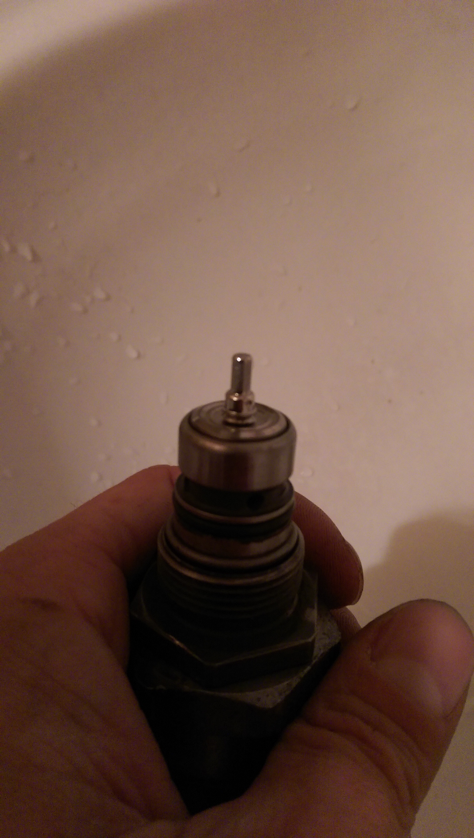

Снял рампу, снял оба датчика, как итог, тоже неразборно, единственное на спускном почистил сеточку, она очень мелкая. Рампа чистая, всё чисто.
После сбора результатов нет.
Фото датчика что справа прилагаю.

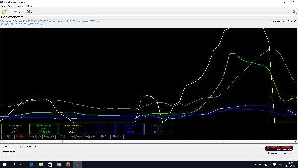

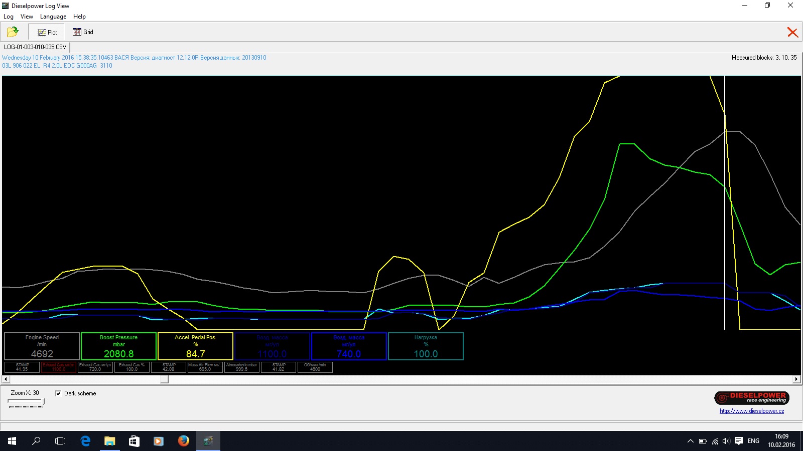

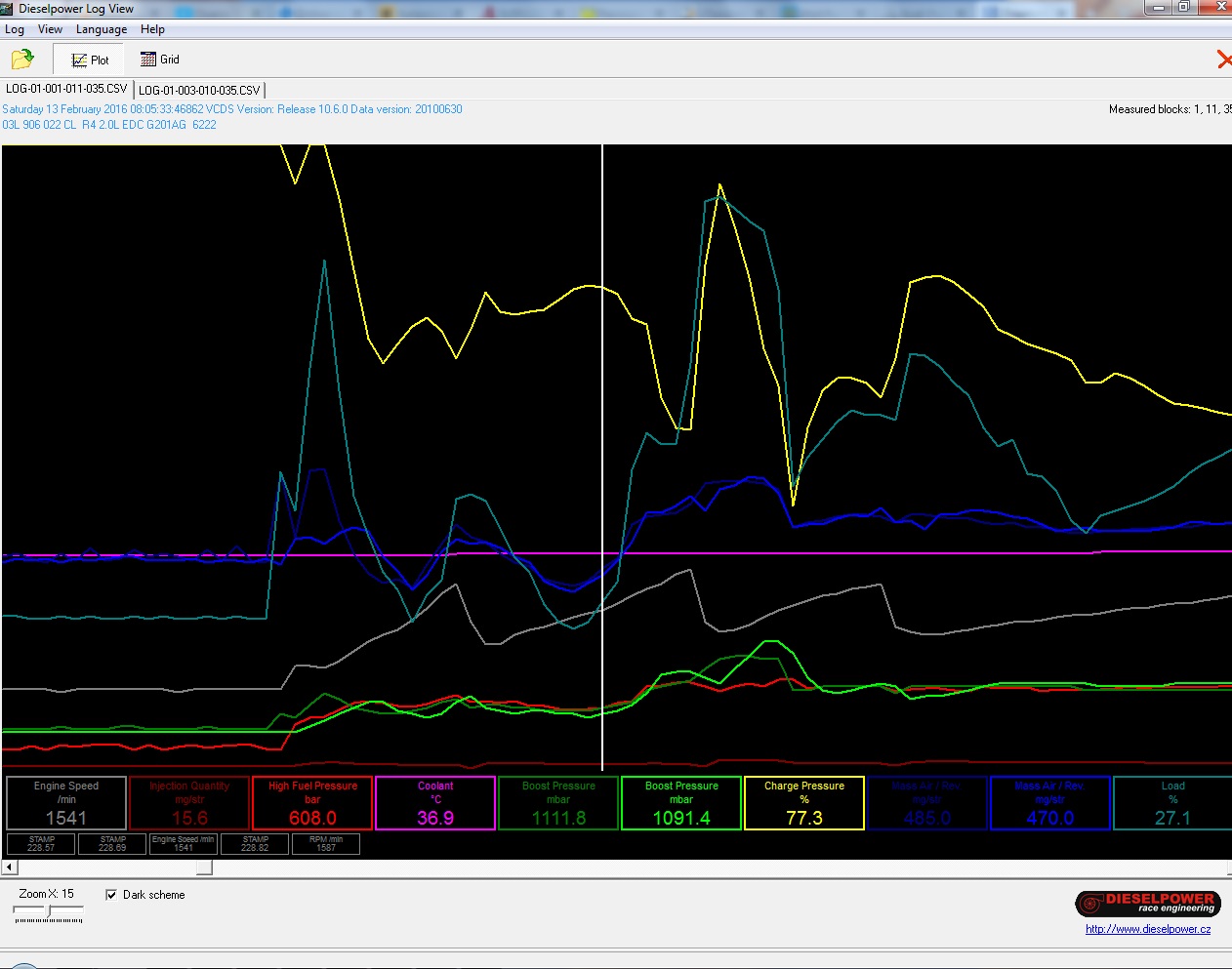

Сообщение Spec » 13 янв 2016, 19:41
Можно попробовать еще поснимать логи наддува, может геометрия турбины немного подклинивает
Passat Variant B6'08г. CBAB+DSG
Spec
Сообщения: 240
Зарегистрирован: 10 дек 2012, 14:41
Re: Плавающая проблема CBAB TDI 2.0
Сообщение Volkov » 13 янв 2016, 21:39
Spec
Геометрию шатал, трубочку от вакуума проверял, мембрана держит, логи где-то тут на форуме скидывал, в норме.

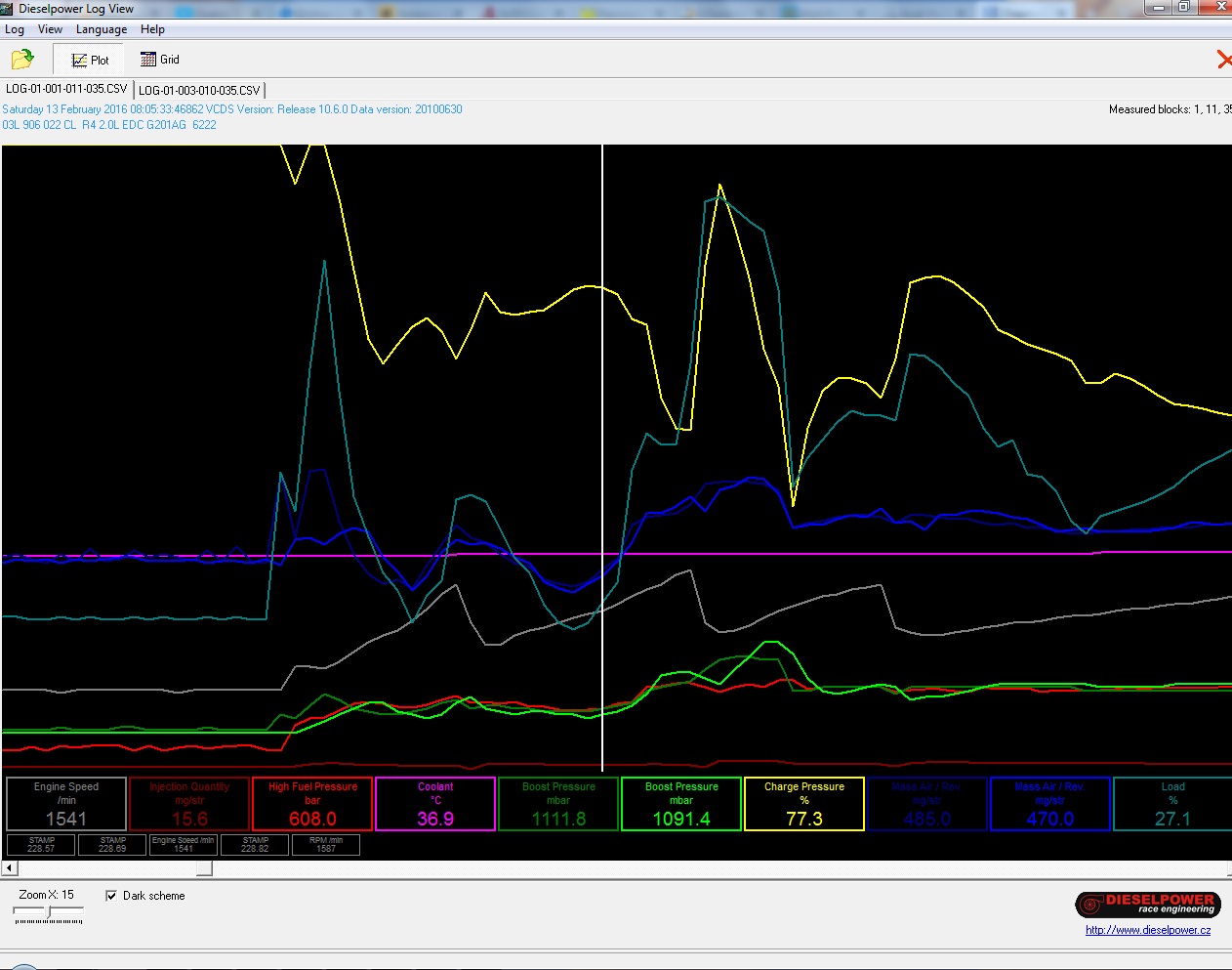

Сообщение Volkov » 22 янв 2016, 23:34
Короче вчера машина опять ехала в норме, пришла приёмистость, динамика, плавный старт, переключения, мягкая педаль, после отпускания газа, машина как-бы ехала накатом, при показаниях реал расхода в 0! Так же чёткое торможение, без рывков и внезапных подключений двигателя в процесс оттормаживания.
Что ещё заметил, расход очень быстро стал ПАДАТЬ! Прямо на глазах, можно так сказать, дал под сраку машине, на табло 9 л/100 :shock: . Изумительно! щас опять всё внрнулось, машина тупит, расход при городе, нормальной поджарке 10-12 по городу.
Таксс.. что ещё.. ещё по мотору, когда ему збс, я его вообще в салоне не чувствую, когда машина как сегодня - уже не ехала толком, на нейтрали и паркинге, есть ощущения, как будто он работает внатяг, как на драйве и т.д.
Народ может у кого будут какие соображения? почти 2 года с ней е@усь :x и всё никак... ошибок нет..

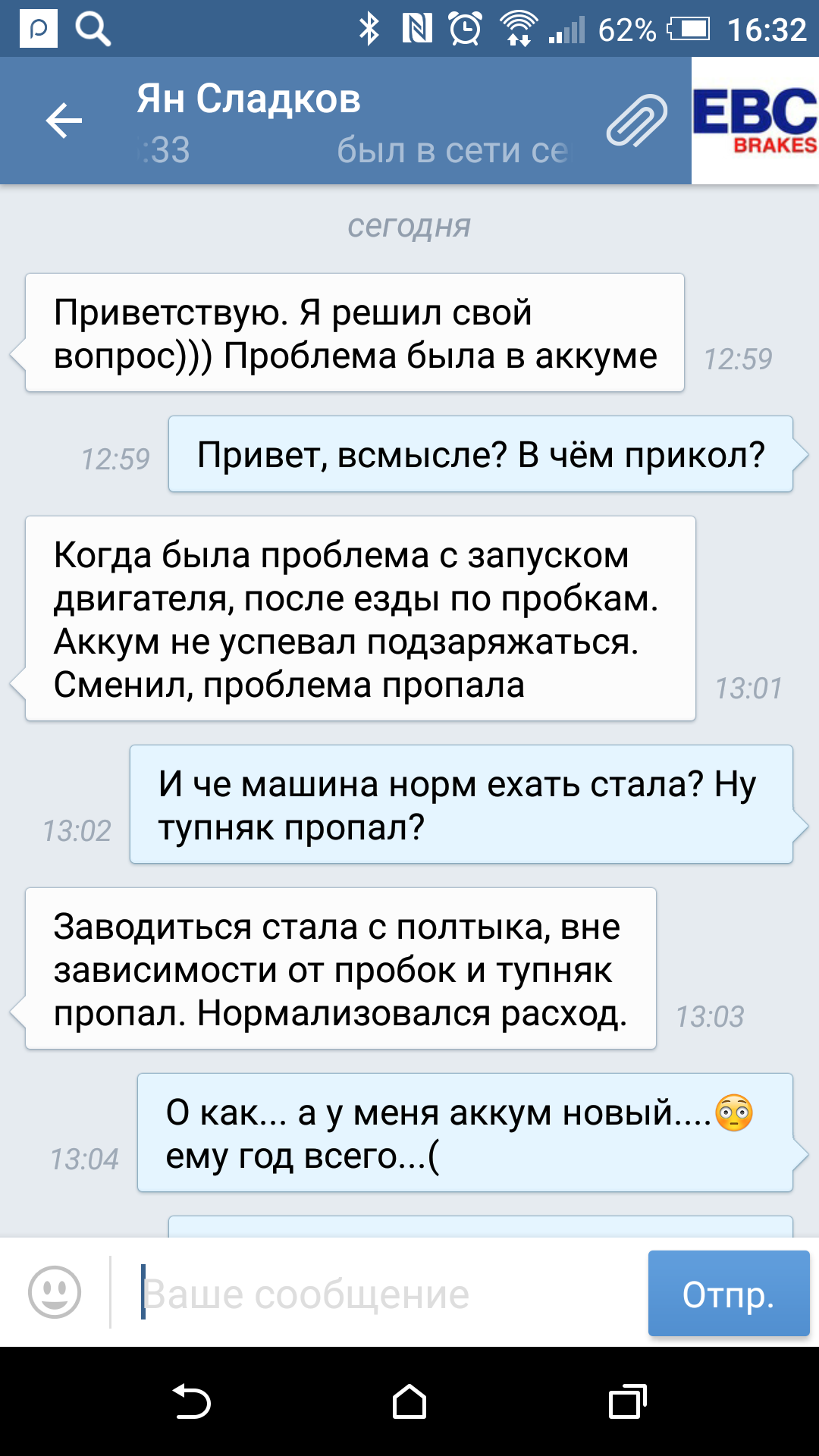

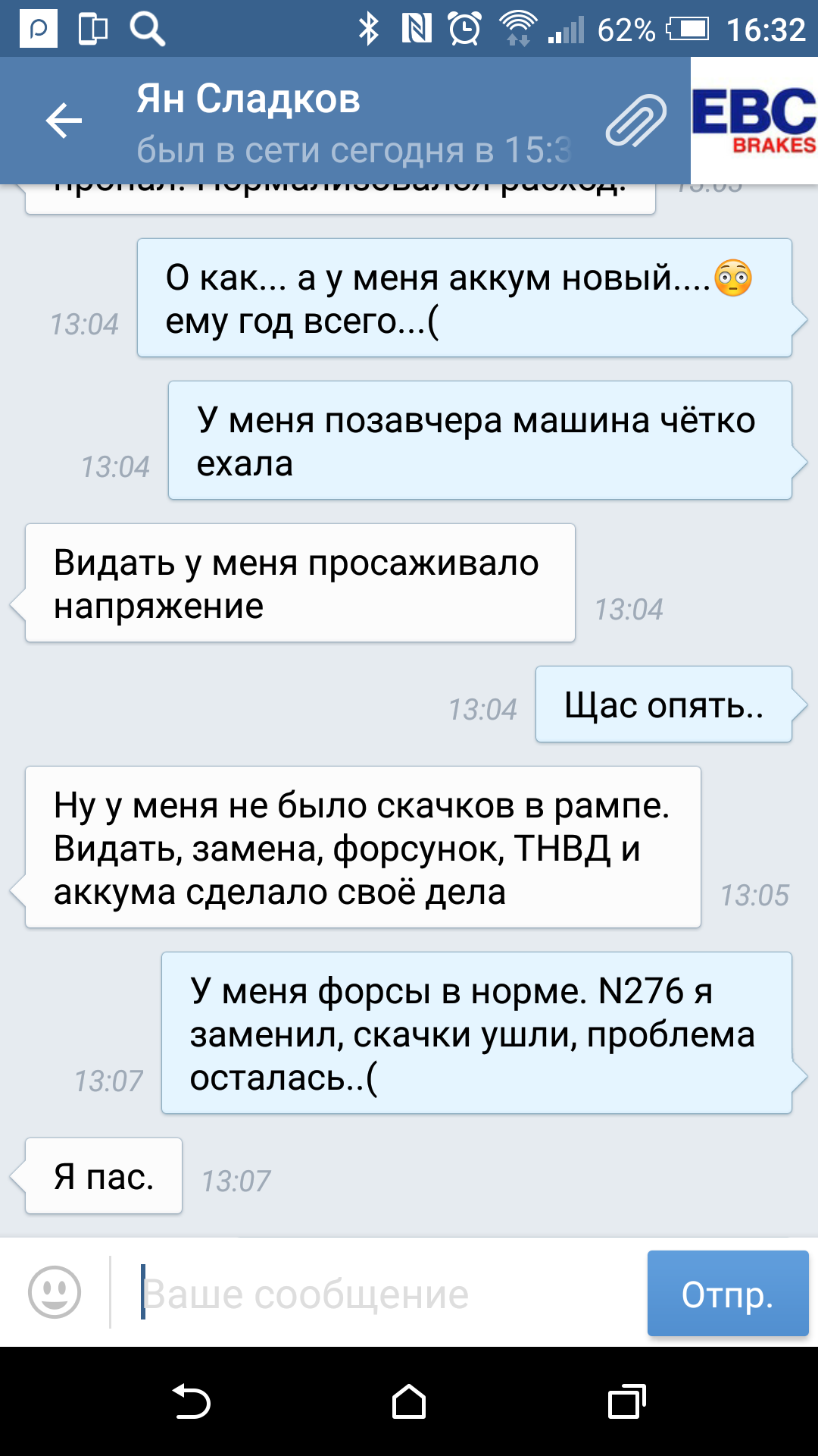

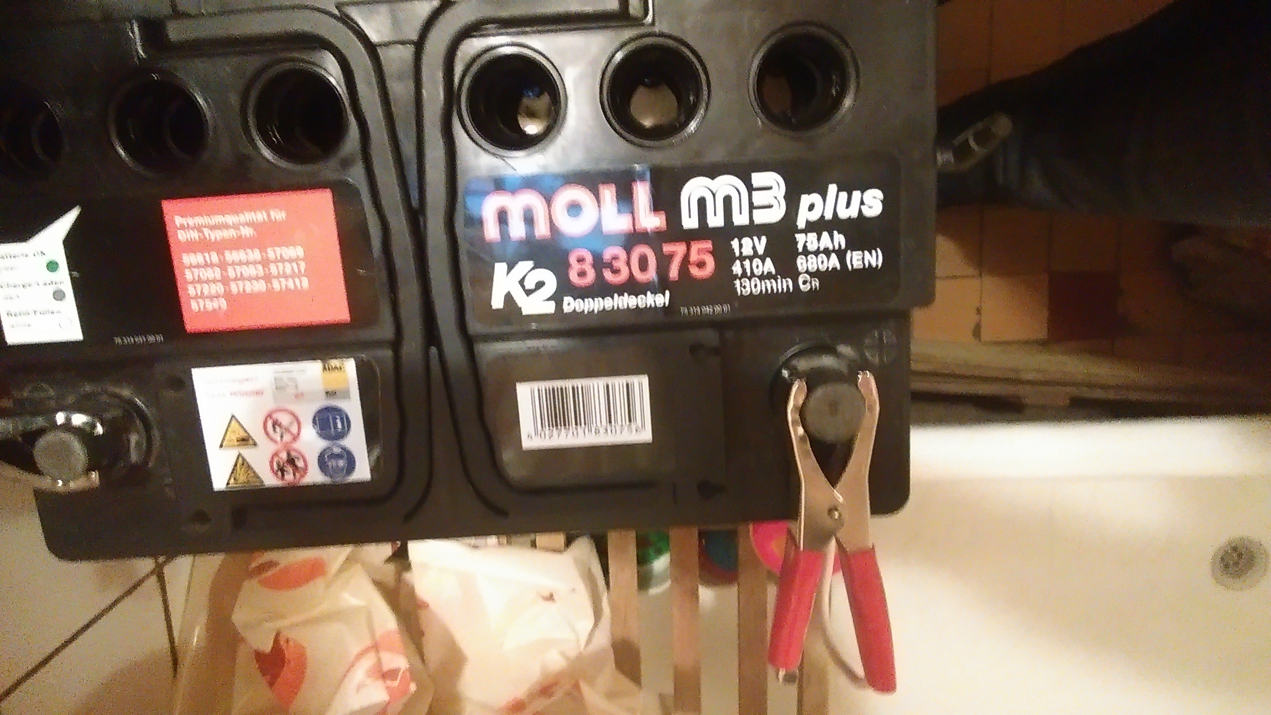

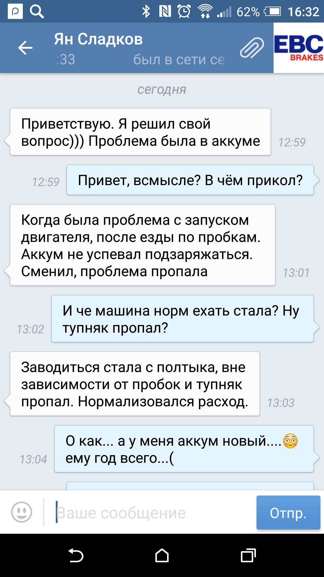

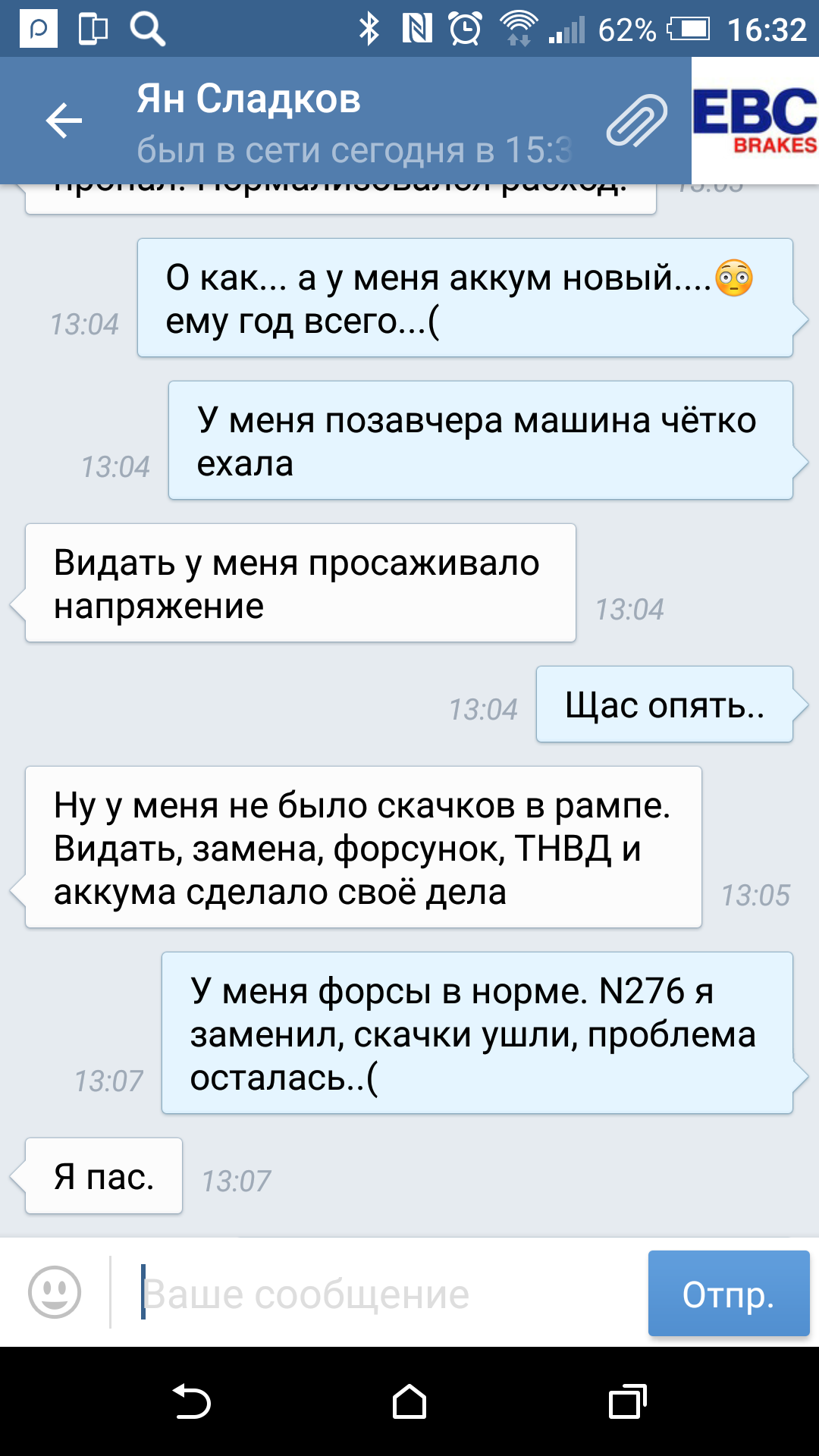

Короче, парень решил свою проблему с тупняками, с таким же мотором как у меня.. всё на картинках..

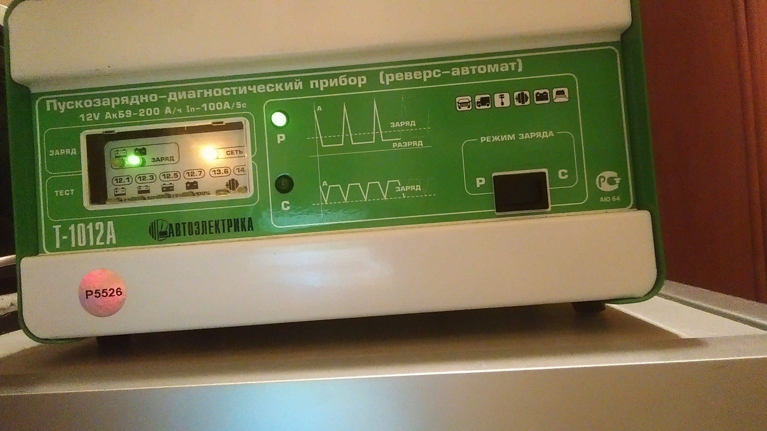

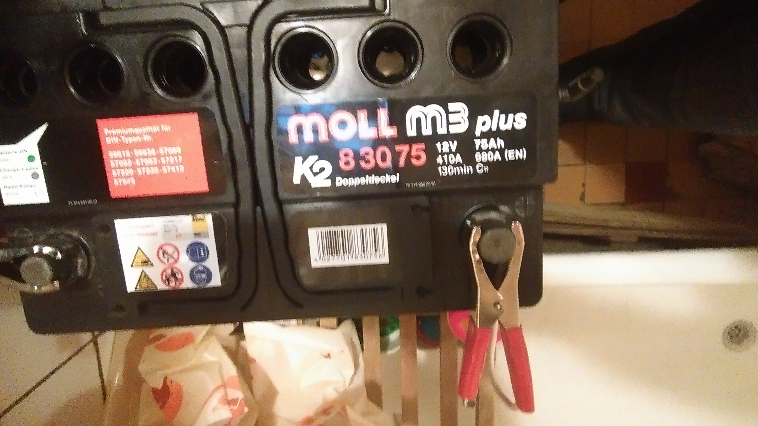

В итоге съездил на работу, взял зарядник, купил дистилировки, втыкаю, пишет заряжено :? Роем дальше...

Очень интересно... год назад у меня помер оригинальный аккум: уже не принимал заряд - поставил новый и никакой разницы не заметил в поведении машины.

Сообщение Volkov » 25 янв 2016, 15:08
Spec
200... тут за 400 перевалило уже(
С акуумом всё впоряде, на всякий он у меня сутки постоял, чуть дистилировки долил, поставил, никакой разницы... как заводилась, так и заводится, как ехала так едет)
Но из плюсов, автос стал довольно чаще ездить в таком "идеальном" режиме...
Ещё странность, когда автос тупит, газу даёшь, едешь, автос буксует, еспишка моргает, когда машина едет хорошо, то разгон более интенсивный, и меньше срабатывает есп. Складывается ощущение, как будто иногда на одном приводе ускоряется..( незнаю, мож заморочка...

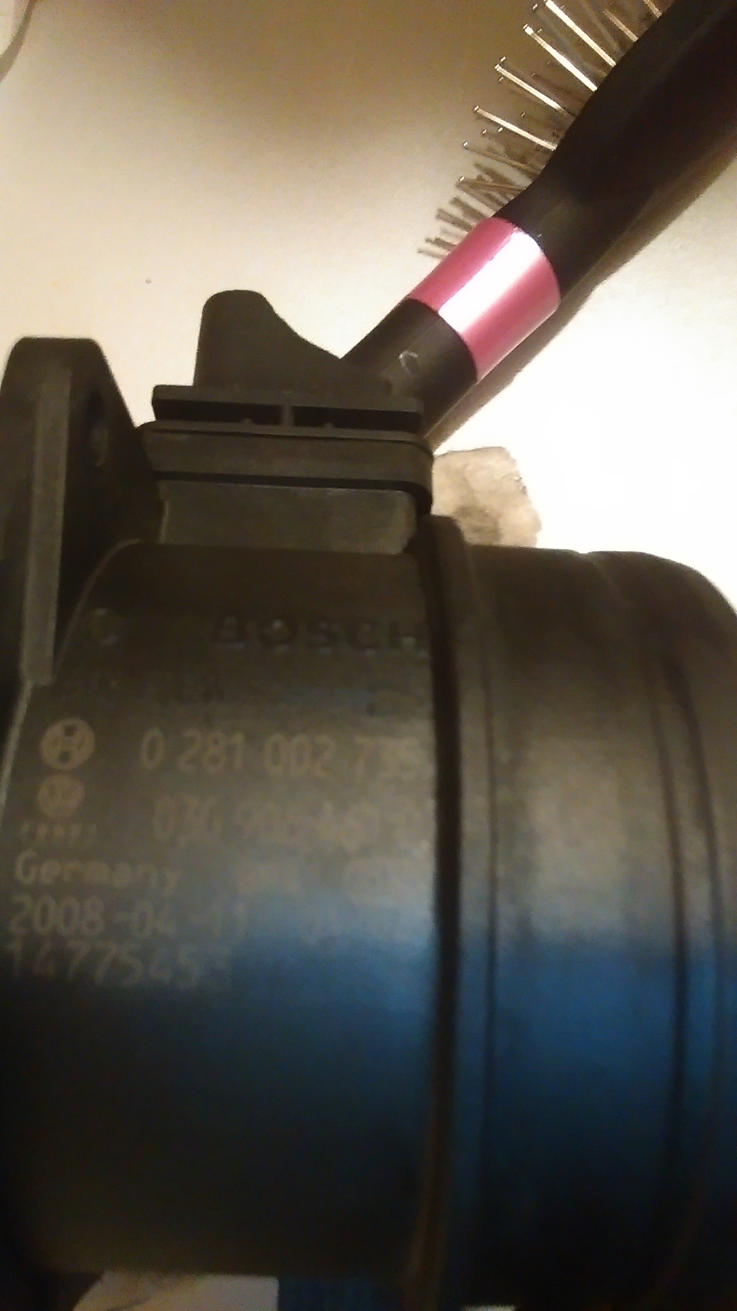

Короче прислушался я к словам...
Александр85 писал(а):попробуй отключить расходомер, посмотри как будет вести себя машина.
И начал проверку сего девайса. Всё таки мне показалось странным, что я в настраиваемых не нашёл ни актуал, ни специфик по масс-аиру. Но какие-то группы, по егр чего-то там, совпадали по показаниям. Короче, с включённым расходомером, были показания 450-460, без него 380-390. Полез листать тонны видосов на ютубе, и инета. Пришёл к выводу, что похоже.
Симптомы:
1. Повышенный расход - есть! (Город 12-15 литроф, но трасса 80-140км/ч - 5.5)
2. Проблемы с тягой - есть! (Вся тема этому и посвящена)
3. Начинает мандить коробас - есть! (С б5 форума, у народа акпп ведёт себя неадекватно)
4. Соответственно показания - есть! (На одном из видео с ютуба, https://youtu.be/9IPyCH3qe64 , и таких масса.)
5. Тупняк при ускорении - есть! (Тоже с форума б5, и ютуба)
Ну я думаю что вот оно...!
Достаточно показаний я думаю..
Мною была прикуплена приблуда, от ликви, сука за 750 деревянных. Ибо карб-клинером я лить зассал, Да и небыло, был простой очиститель. Короч, фото прилагаю, залил минут на 30, жду, так как щас под пивасом, тестить буду завтра...
Volkov
Сообщения: 1370
Сообщение Volkov » 10 фев 2016, 16:33
Короче... безрезультатно...
Всунул шнур, начал штудировать группы, нашёл 35-ю, воздушная масса.. как я понял актуал и специфик (ну или наоборот).
Снял лог, прилагаю...
Товарищи трахтористы, с таким мотором, посмотрите у себя 35-ю группу 1-го блока, что там по данным на хх хотяб? лог приветствуется..
LOG-01-003-010-035.rar

Сообщение Spec » 13 фев 2016, 09:09
Выкладываю лог, может чем поможет, мне особо не на что жаловаться. Считаю что работает прекрасно, но опять же есть отставание в наддуве, но я еще не встречал машин, которые прямо точь в точь повторяли заданные значения. Но шток турбины весной опять покручу немного :oops:
LOG-01-001-011-035.rar

Сообщение Volkov » 14 фев 2016, 13:37
Спасибо за лог! :)
Разница у нас есть.. в воздухе.. Только почему-то у меня заданное 245, фактическое 430+. У тебя по мере прогрева идут вровень.. с показаниями 350-350. У меня 250-450. Блин.. я опять в тупике.. попробую у человечка заведомо исправный попросить.. поставлю покатаюсь, сниму логи..
Удивлён тому, что у тебя заданные выше чем у меня на тех же хх.. у тебя 350, у меня 250.. странно...

Сообщение Spec » 14 фев 2016, 15:42
Все же перекидывать коробку, имея скачки в показаниях по дмрв, нет никакого смысла, она так же из-за ошибочный значений может тупить и пинаться.
Найти бы причину.
Volkov, а ты базовые установки егр и наддува турбины делал?
