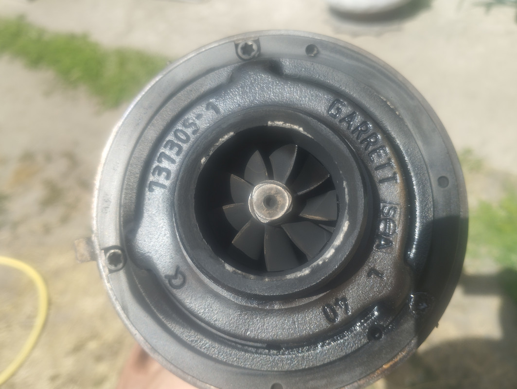

Пока ищу информацию как заменить маслосъёмные колпачки, за одно разбираю турбину, ту часть горячую где у меня зависла геометрия. На картридже выбито Гаррет, оно ли там или Китай тоже может также штамповать?

Разобрался с геометрией турбины, почему она закисает. Закисает не оси, а лопасти геометрии зарастают по бокам нагаром так что она перестает двигаться, поскольку я не гоняю они у меня чуть чуть только двигались и заросли нагаром, и из за того что каждый день дом работа, работа дом, 4 минуты, оно и скопилось, так что турбине надо время от времени дать просраться.
И такая изюминка , как очистить эти блоки от нагара, Я сначала намочил в солярке, потом вспомнил про растворитель 650й, но как сказал мне мой племянник лучше всего в преобразователе ржавчины.
Нашел у себя ферризол 11, пол часа отмочил и все нагары слезают ошметками.
Кисточкой жёсткой для рисования все почистил и собрал обратно, завтра повезу специалистам на проверку.
Сказали проверка типа бесплатно.
tatarin545
Сообщения: 648

Сообщение Myca » 25 июл 2024, 23:46
Недавно себе коллектор снимал, на пробу брал раскокслвку Lavr Complex - чистит нагар лучше карбклинера, но недешевая баночка конечно
Blue Graphite, RNS-510

Привет, все новое потому что подвегается тепловым нагрузкам и все прокладки новые. Сэкономить тут не получится, потом геморой с разборкой в случае протечек, а пока все на виду то проще. Болты под голову нужны новые это точно....а в чем проблема заменить маслосьемные колпачки? Если турбина работала нормально то можно проверить ее самому, тоесть за привода, Вы же отмыли - что бы не заедало и все. Цилиндры надо промерять нутромером, если в допуске то кольца можно и заменить а если нет (что более вероятно) то нет смысла в новых кольцах.....
