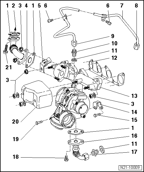

Re: 000564 ошибка - передув турбины, 2.0 BKP
Сообщение Илья Андреич » 03 май 2013, 10:39
Думаю этого достаточно. если что пиши.
Автомобили с двигателями AZV, BKD, BKP, BMA, BVE и BWV
Указание
t Все шланги закреплены.
t Система наддува должна быть герметична.
t Самостопорящиеся гайки необходимо заменить.
t Перед подсоединением напорного маслопровода наполнить турбокомпрессор моторным маслом через штуцер напорного маслопровода.
t После установки турбонагнетателя дать двигателю поработать на холостом ходу около 1 мин, не увеличивая обороты, чтобы обеспечить надлежащую подачу масла в турбонагнетатель.
1 - Прокладка
q заменить
2 - К перепускному клапану
3 - 25 Нм
q заменить
4 - Соединительный трубопровод
q к радиатору системы рециркуляции ОГ
5 - Кронштейн
q для магистрали подачи масла
6 - 10 Нм
7 - Напорный маслопровод
q снятие и установка → Глава
q перед установкой проверить отсутствие засоров
q перед установкой залить масло в турбонагнетатель через штуцер напорной масляной магистрали
8 - Накидная гайка, 22 Нм
9 - Накидная гайка, 22 Нм
10 - Штуцер, 30 Нм
11 - Манжетное уплотнение
q заменить
12 - Прокладка
q заменить
q устанавливать в надлежащее положение
13 - Турбонагнетатель
q заменять только в сборе с выпускным коллектором и вакуумным приводом
q для снятия турбонагнетателя снять правый приводной вал с коробки передач: → Ходовая часть, оси, рулевое управление передне- и полноприводных автомобилей; Ремонтная группа40
14 - Опора
q между турбонагнетателем и блоком цилиндров
15 - 40 Нм
q закрутить сначала все болты от руки
16 - обратная масляная магистраль
q к блоку цилиндров
17 - Штуцер, 40 Нм
18 - 20 Нм
19 - 20 Нм
20 - Защитный экран
21 - 20 Нм

А как теперь номерочки узнать? Я так понял вот это надо менять?
1 - Прокладка
12 - Прокладка
Сообщение Илья Андреич » 03 май 2013, 13:30
с экзистом дружишь?
Или картинку распечатай и в магазин))
