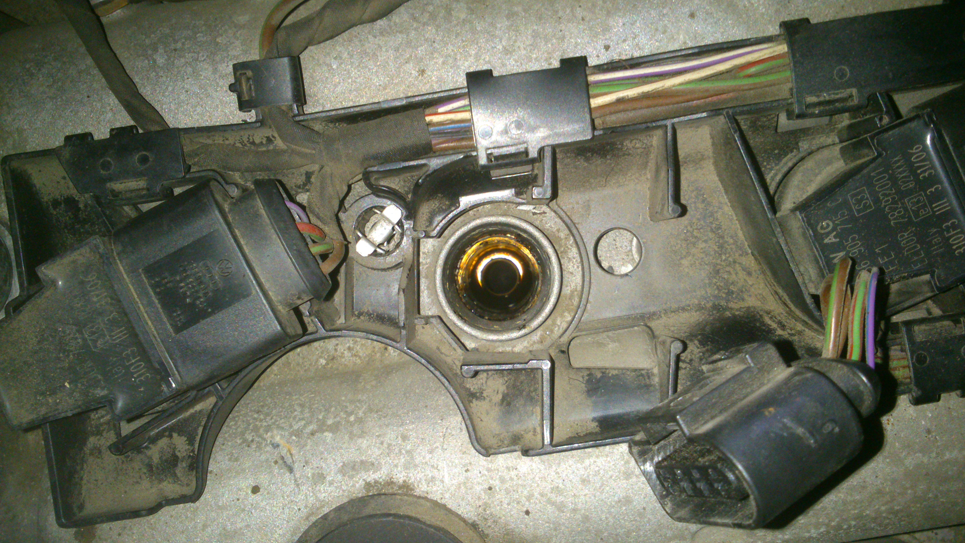

Сообщение Provokator07 » 21 окт 2012, 10:41
Доброго времени суток уважаемые форумчане!На днях залез было поменять свечки (90 тыс.) и вот что обнаружил: в нише 2-й свечи масло грамм 50!!!Откуда ему там взяться? Может кто сталкивался??? Самое интересное, что во всех остальных сухо!

Сообщение Provokator07 » 21 окт 2012, 11:13
да вроде аккуратно лил,да и менял 8 тыс назад масло- выгорело бы!+ ко всему прочему не в первой, а во второй свече,в первой сухо!

Re: масло в нише второй свечи
Сообщение Alex-motors » 21 окт 2012, 13:57
прокладка сдохла... больше неоткуда там маслу взяться
Сообщение $Alex$ » 21 окт 2012, 13:57
Прокладка! 100%
Сообщение Provokator07 » 21 окт 2012, 20:39
что за прокладка кто-нибудь может подсказать?Возможно ли самому поменять?
Сообщение Volodenka » 21 окт 2012, 23:05
Прокладка клапанной крышки !Для замены на двигателе 2.0 FSI BVY ,надо снять 4 катушки , 2 патрубка с клапанной крышки, клапанную крышку ,может ещё чего по мелочёвке.Короче не спеша за час управитесь.
Сообщение Provokator07 » 22 окт 2012, 07:15
У меня двигатель 1.6 FSI BLF по мануалу посмотрел, вроде цепочку откидывать и распредвалы снимать!
Сообщение Provokator07 » 22 окт 2012, 07:16
Да и еще, на existe нет прокладки клапанной крышки, есть прокладка свечных колодцев!
Сообщение Дмитрий459 » 22 окт 2012, 11:03
не важно как она именно называется--суть в том ,что из за негерметичности прокладки масло там оказалось
Сообщение turbomotors » 22 окт 2012, 16:38
Хочу отметить ,что встречаются два исполнения 1)резиновые кольца только вокруг свечных отверстий 2) уплотнение как и весь корпус распредвалов на герметике . Герметик СПЕЦИАЛЬНЫЙ .зеленого цвета ,жидкий .Блок распредвалов нужно снять ,соответсвенно и цепь ,сразу подумав по пробегу а не стоит -ли поменять цепной комплект сразу ..
