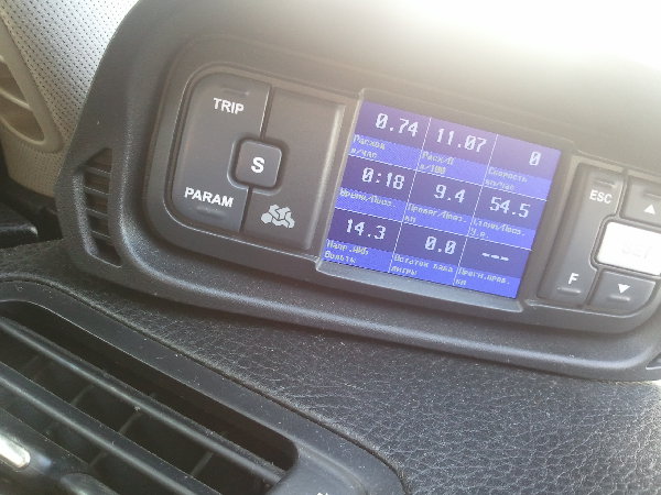

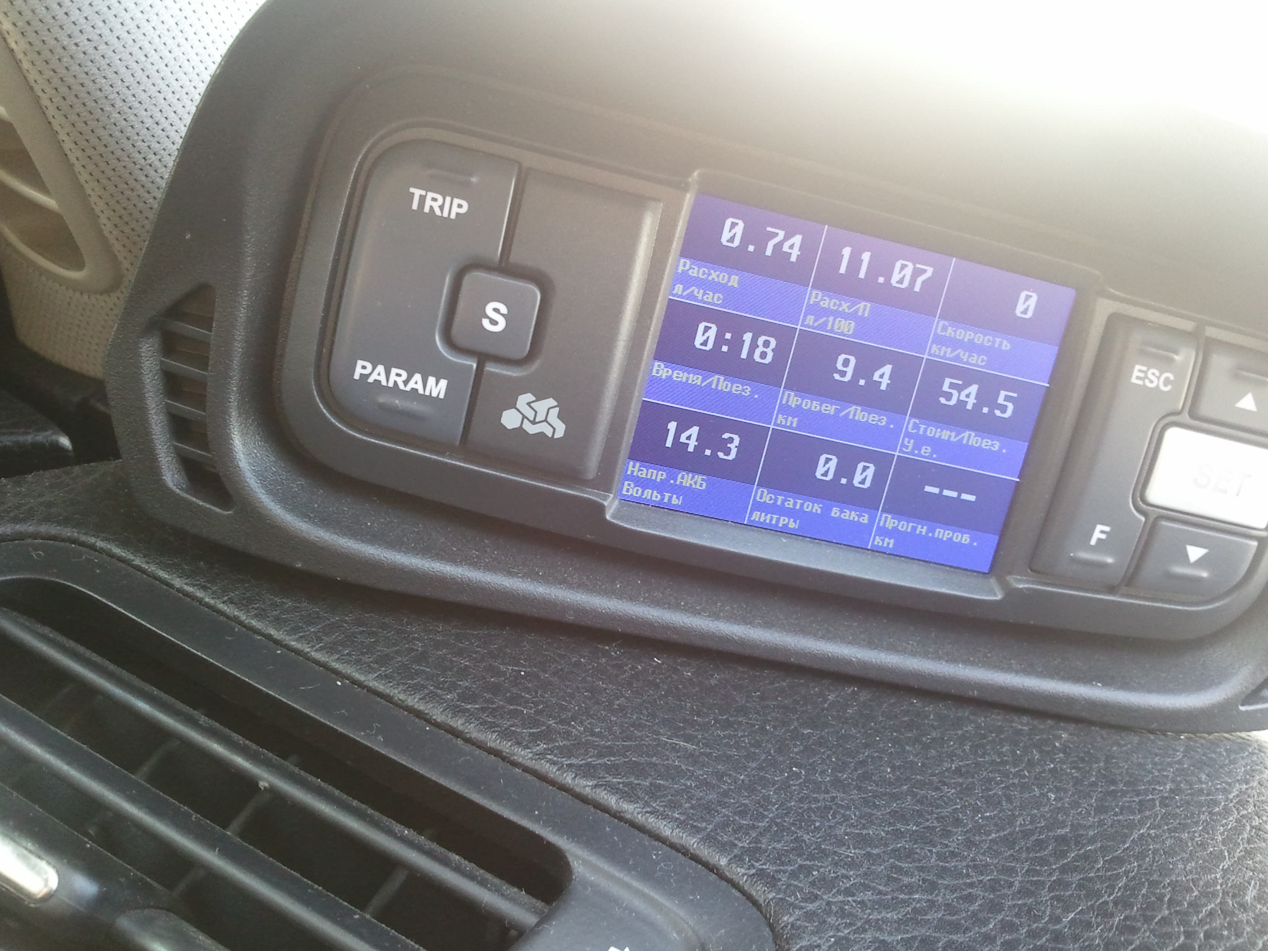

Сообщение KSN » 08 апр 2013, 14:40
LASER! писал(а):
KSN писал(а):У меня на холостых при прогретом двигателе 0,7-0,75 ))) редко бывает 0,67-0,69
VAG-COM ошибок не показывает не каких!!!
а как это так показывает у тебя прям до сотых???
Привет ))) Через комп, щас вот приехал правда только 0,74, но я всего 10км проехал с работы, думаю ещё поездил бы и 0,69 стало бы на холостых)))
Пассат B6, TFSI, BPY, 200л.с, 2005г, 105000км., Типтроник

Сообщение LASER! » 08 апр 2013, 17:14
KSN
у всех так как сказал я и sp1ne а твой маленький расход показывает нештатный непонятный комп... откуда и как он берет информацию... а так же как он её обрабатывает знает только он сам:)
зато тешит тебя красивыми цифрами :)))
что показывает нормальный бортовой комп на приборке?

Сообщение Юра Криков » 08 апр 2013, 20:38
Тоже чё то я в недогоне,шо эНто такЕ и как оно работает?(я про фото).

Сообщение KSN » 09 апр 2013, 00:18
LASER! писал(а):KSN
Подключается в диагностический разъём))) Может и я дурак! Парни я не утверждаю что у меня что то лучше или хуже, по мне так пусть у меня хоть под 20литров ест, меня всё устраивает, я не считаю бензин не когда))))

Сообщение LASER! » 09 апр 2013, 01:38
KSN
так ты скажи сколько показывает на приборке-то???
