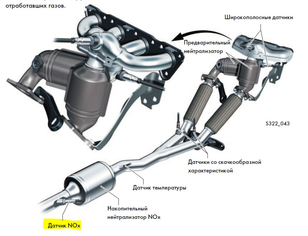

Сообщение andruxa77 » 07 апр 2013, 20:46
Предположу что B1 S3 это Bank 1 Sensor/Sonden 3. Судя по Эльзе это датчик содержания окислов азота (G287), находится после катализатора у bvy. Может кат (накопитель азота) начинает передавать привет?

andruxa77
Твой вариант не отбрасываю но почему тогда oxygen lambda?а не NO.....

На счет датчика NOx с накопительным нейтрплизатором - если речь о BVY, то нет такой приблуды в нём...режим смесеобразования только гомогенный...
...расположение лямд можно глянуть тут http://atlib.ru/article/obzor-mest-usta ... 0l-4v-1163

Сообщение andruxa77 » 08 апр 2013, 18:20
Да насчет датчика N0x я погорячился, у нас действительно вместо него третий лямбда зонд. На все 3 лямбды после ката нынче вроде идет одинаковый ремкомплект 1K0 998 262 E но цена оригинала конечно не порадует.
