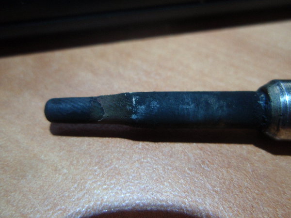

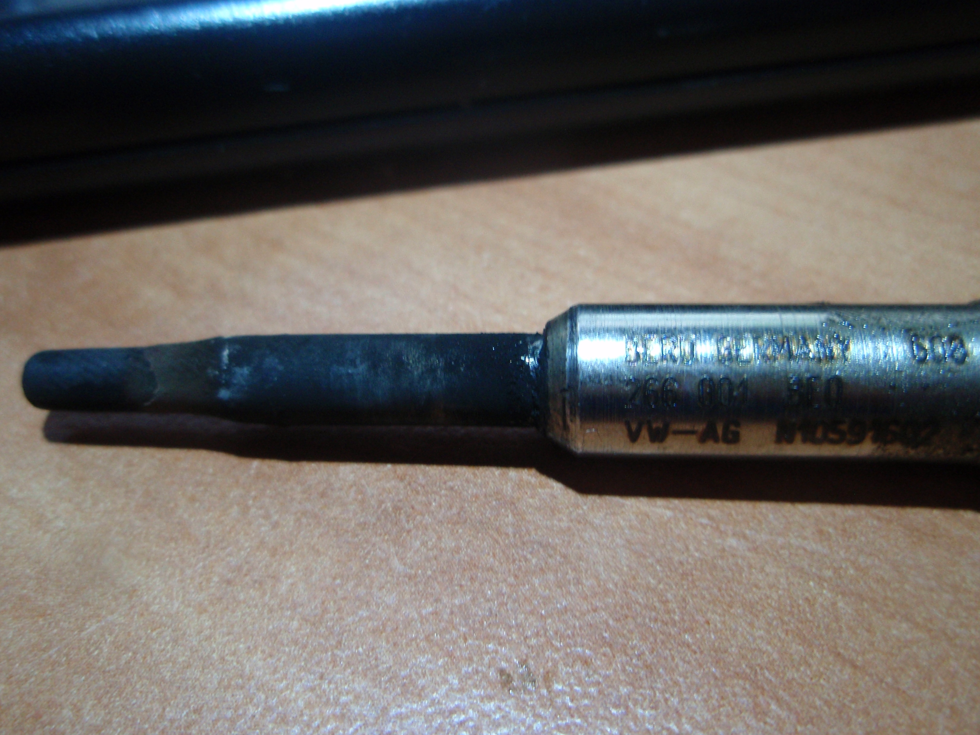

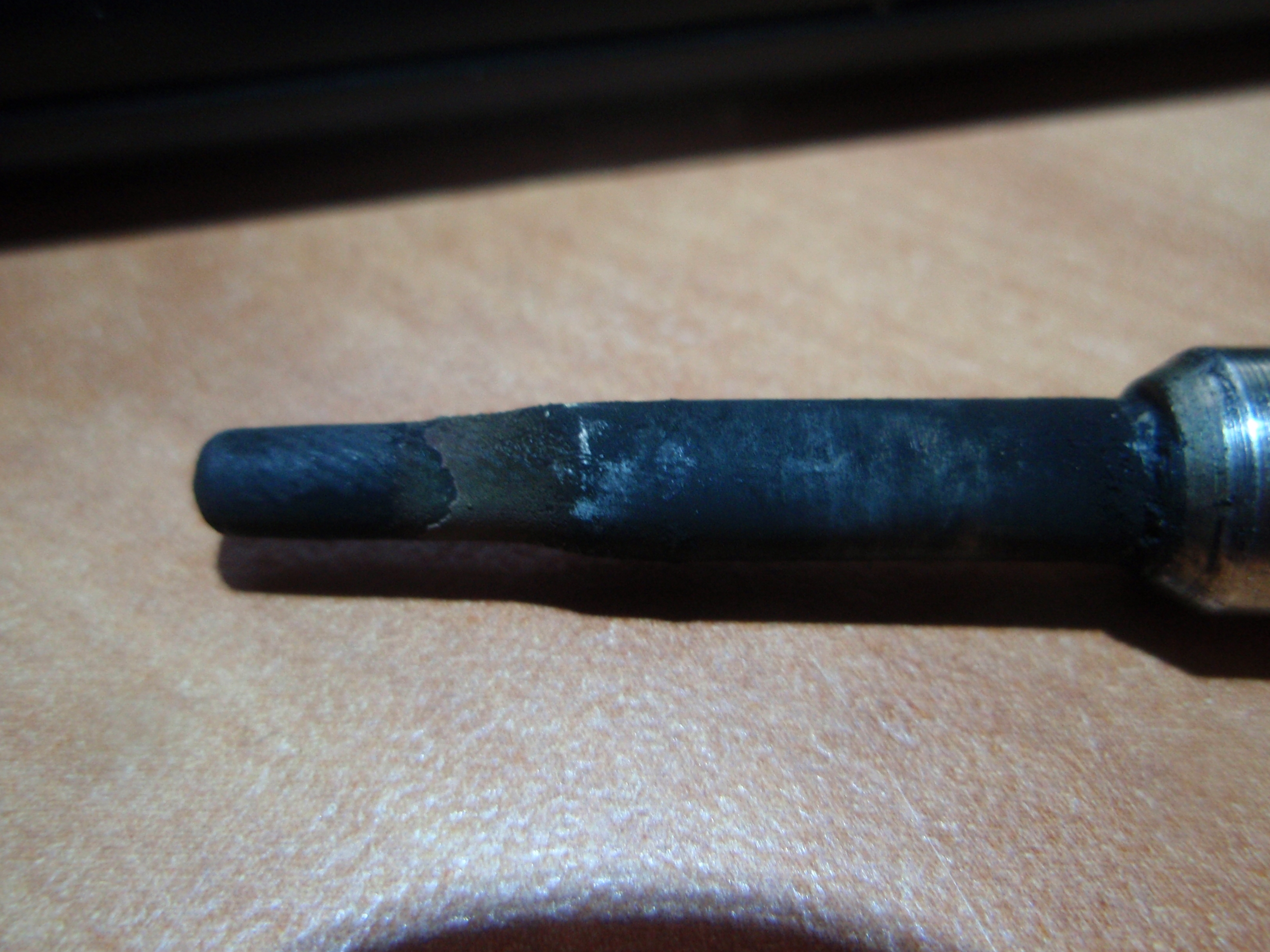

Сообщение Ivan595 » 27 авг 2010, 09:11
Passat B6.2.0TD. Не стого не с сего взяла и сгорела на первом целиндре( машину купил 2 недели назад! Может кто знает это у них не болезнь случайно???

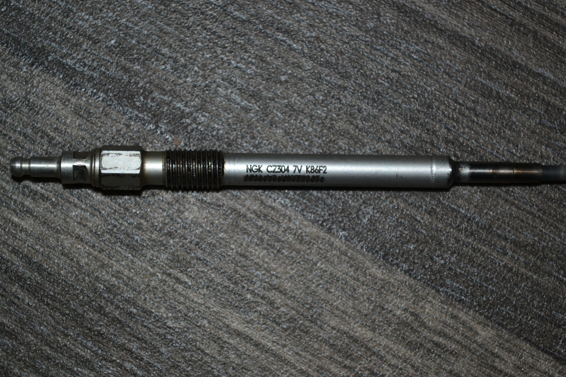

Сообщение slavik049 » 15 янв 2013, 21:28
вот так выглядит надпись ...по номеру можете глянуть на какие моторы она подходит и у всех там напруга одна.
