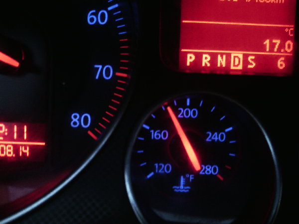

Здрасьте всем! У кого греется,а у меня наоборот. При скорости 130-150, температура падает(смотрел только по приборке). Как думаете,это норм?
2006г. 2.0 TFSI (BPY) -продан.
lillik
Сообщения: 64
Зарегистрирован: 19 фев 2013, 23:34
Re: Пасик греется!!! Помогите соратники!!!!
Сообщение 1gdm » 22 авг 2014, 22:30
Норм,если не ниже чем на фото.
