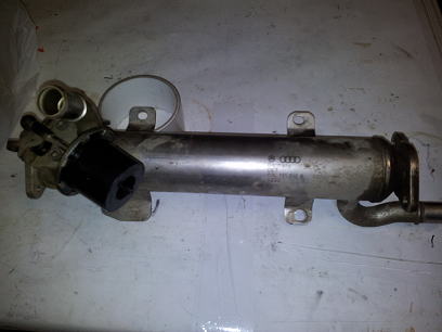

Был в "VAG- сервисе" на Волгоградке, сделали опрессовку системы, ничего не нашли объявили 99,9% замена головы. Был у приятелей в сервисе в Королеве, советуют заменить охладитель ОГ и не париться на ГБЦ, ремонт с запчастями 17т. Сделаю напишу.

Ну вот и все проблемы решены, поменял охладитель ОГ и все, уровень антифриза стоит как мертвый ни вниз в бачке не уходит , ни вверх.

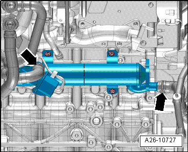

Сообщение MMMAx » 28 мар 2017, 06:08
Добрый день!
Можете пожалуйста сказать где стоит охладитель ОГ в CBBB моторе?

Re: Пропадает неизвестно куда антифриз
Сообщение Daniliv » 28 мар 2017, 13:00
Вить, там другой стоит, а это старая и более надежная модель.
Сообщение morpeh » 28 мар 2017, 13:12
Как так? Я на CBBB смотрел. Не тудЫ глянул что ль? :?
Сообщение Daniliv » 28 мар 2017, 13:54
Похоже я ошибся.....
Сообщение MMMAx » 28 мар 2017, 21:24
morpeh писал(а):MMMAx
Спасибо, может как-то одолённый снимок сделать, непонел где именно стоит;(((((
Сообщение Daniliv » 29 мар 2017, 10:27
Сзади под турбиной.
