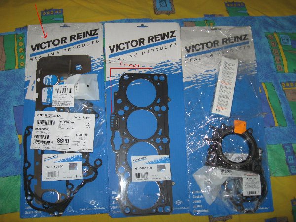

Нужна будет длинная звёздочка на 12.
Прокладка скорей всего стандарт, на фото. Покажет только вскрытие, найди магаз где будут в наличии разные прокладки гбц.
