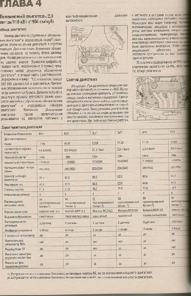

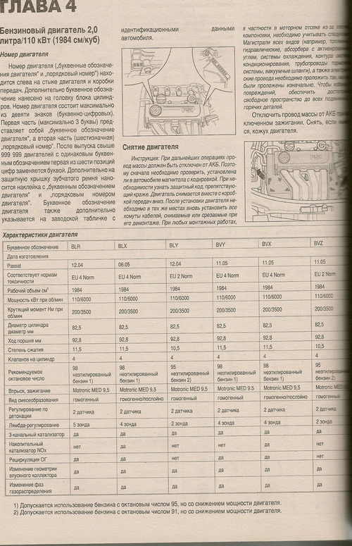

Где номер двигателя на 2FSI ,модель BVY??? очень срочно
Сообщение Asys » 02 ноя 2010, 18:06
подскажите пожайлуста немогу найти,сегодна целый день на это убил.Если можно то с фотками
Заранее благодарен
07 г.2FSI АКПП tiptronik,Highline,седан Mocco

если стоять лицом к авто, то с правой стороны двигателя, под трубками на спец. площадке находится номер двигателя, никакие крышки снимать не надо, но увидеть его можно только изрядно изъе...шись, желательно иметь на вооружении фонарь, если получится завтра кину фото.

Сообщение Руслан82 » 05 ноя 2010, 00:09
вот

Недавно ставил на учет. Номер смотрят сверху, а протирают с низу, из ямы. Снял защиту двигателя, и - протер. Номер расположен с верху на фланце (в месте примыкания коробки к двигателю), по этому из ямы его тоже не видно - но с помощью зеркала, все понятно.
