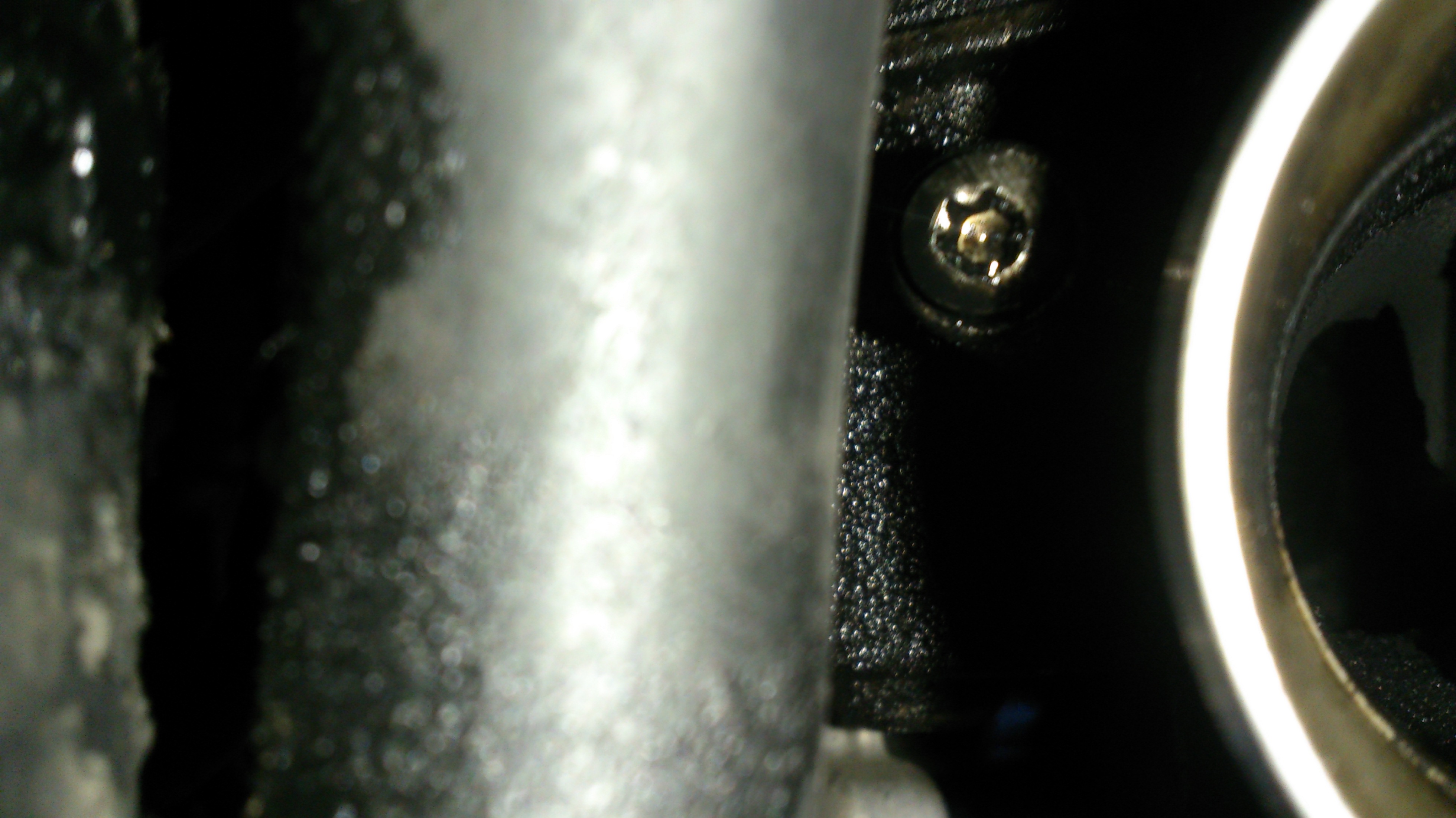

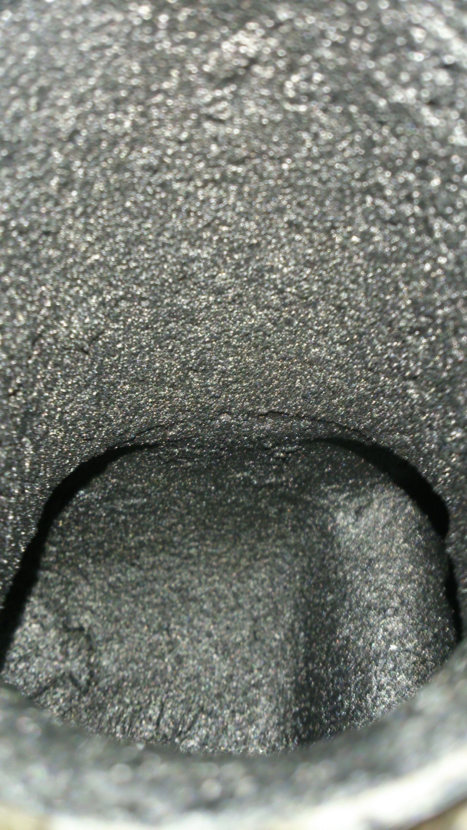

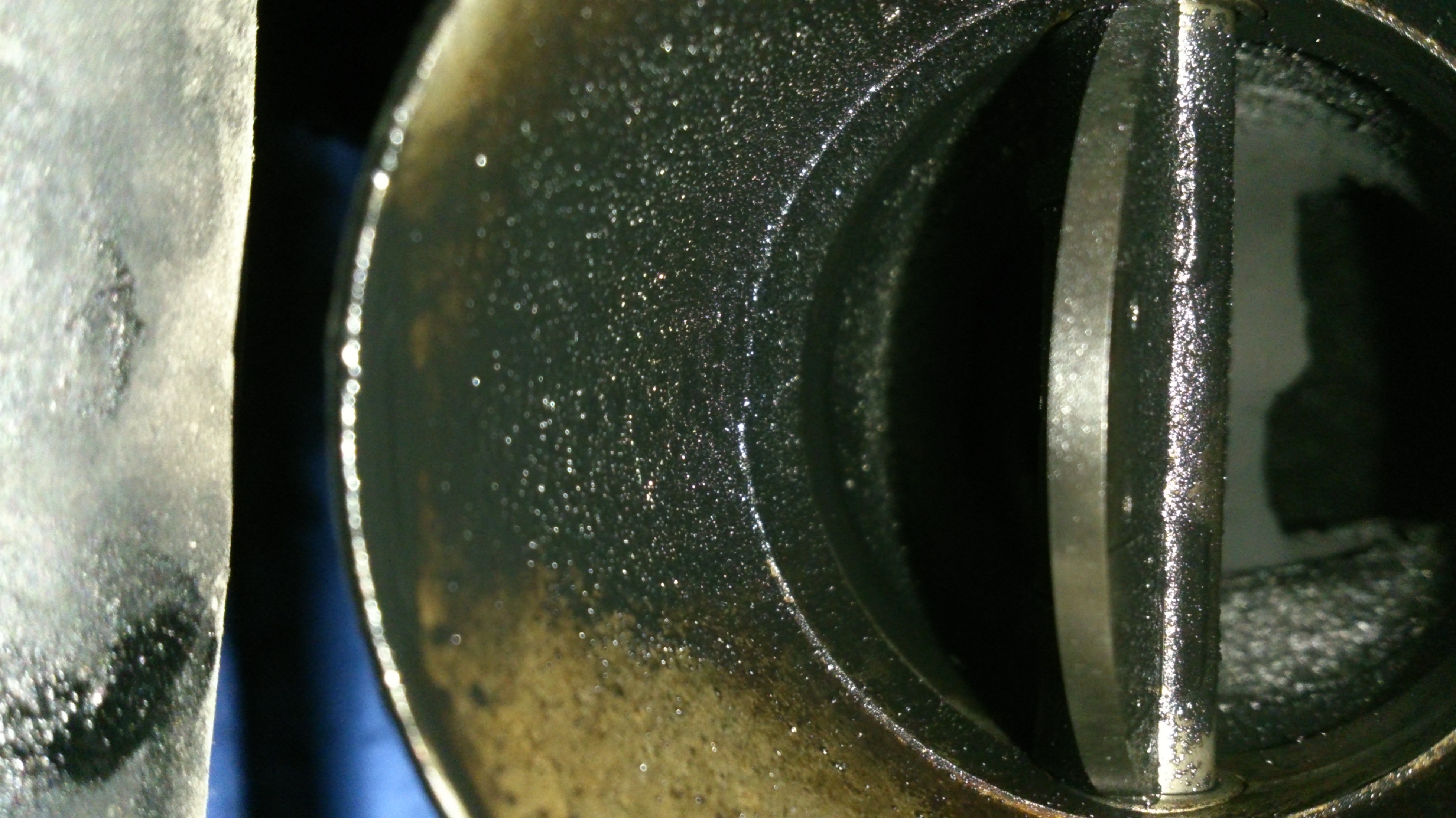

Завтра запланировал снять дроссель и помыть его. Сегодня решил посмотреть, что там вообще происходит.
Снял резиновый патрубок, который идет на дроссель. Наблюдал в самом патрубке на стенках что то типа песка или такой сажи.
Заглянул внутрь дросселя и мне показалось, что он не такой то уж и грязный (по крайней мере в интернете были фотки гораздо страшнее)
Подскажите, кто шарит, есть смысл ее снимать или нет?
Вот тут, где болт, ниже дросселя, почему то все в масле(((
А вот, собственно и сама заслонка

Возможно турба масло погнала) у меня все тоже самое было:)

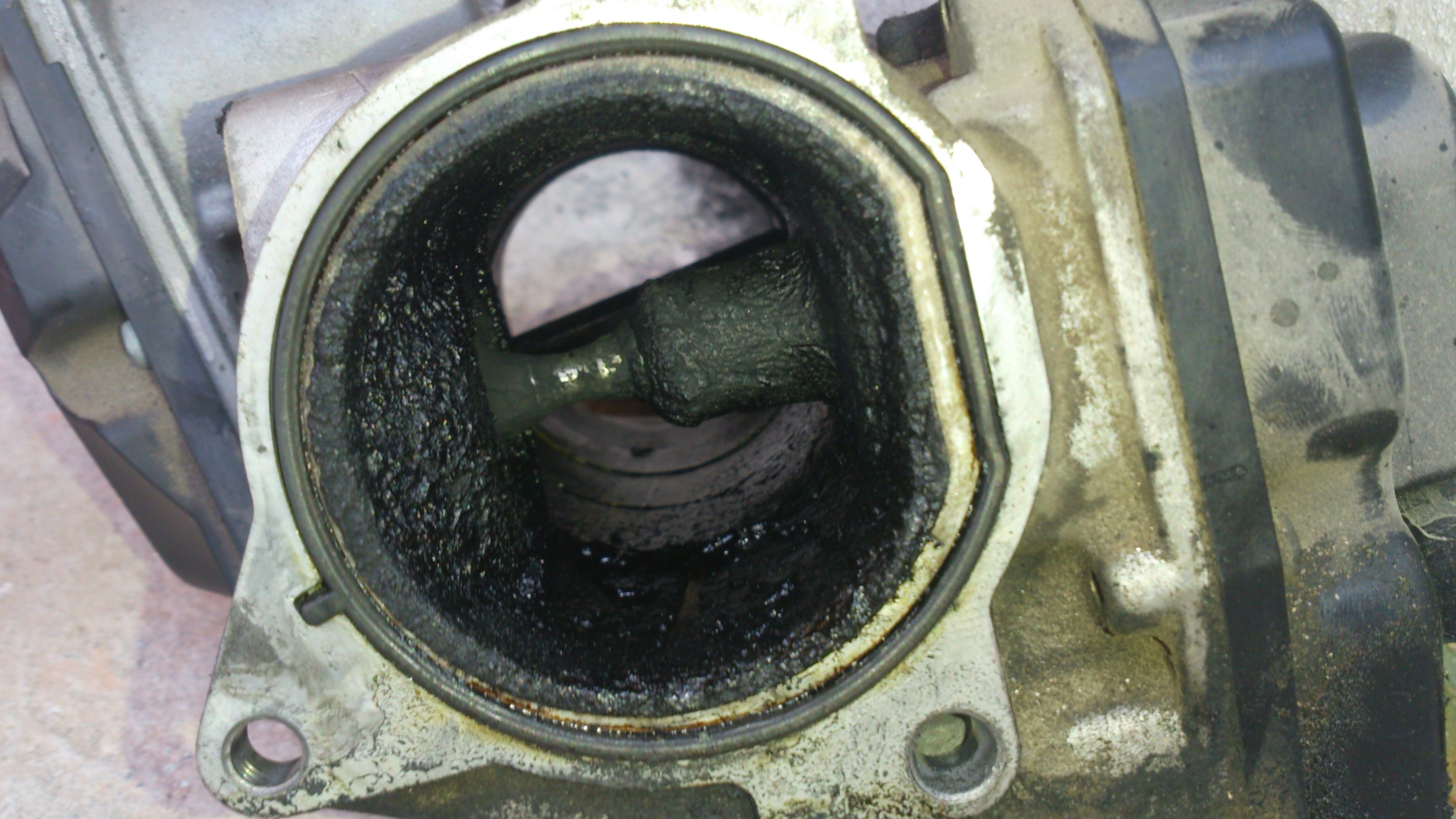

Сегодня снял дроссель, почистил, собрал - изменений нет никаких(
Неужели к официалам гнать? Я не хочууу!!!
Подскажите исчо, куда глянуть?
Вот что в коллекторе
Вот что было внутри со стороны ЕГР (или как там оно называется)
