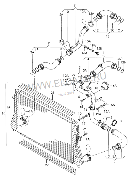

Диагностика в TURBO SYSTEMS выявила, что с турбиной всё в порядке :? Мол масло горит за счет попадания из интеркулера, типо мыть его надо, а свистит и дымит через патрубки или прокладки. Заказал вот такой комплект, ждать 2 недели:

С патрубками пока не разобрался, какой из них нужно менять?

DIRECTOR
Менял на патрубках резиновые колечки(уплотнители), у официалов по 300р у меня было 5 колец.

valent77 писал(а):DIRECTOR
Детали 3 и 3А на схеме, правильно я понял?
Они вроде бы есть в заказанном комплекте :?

Сообщение valent77 » 21 июл 2014, 11:37
DIRECTOR
Похоже на них, их 3 разных вида по диаметру, на схеме еще 8.
Ещё N 12 есть, все подряд менять?
