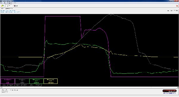

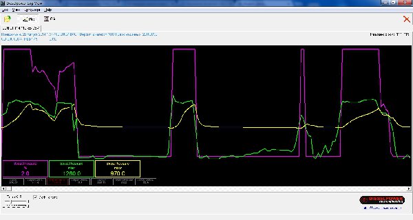

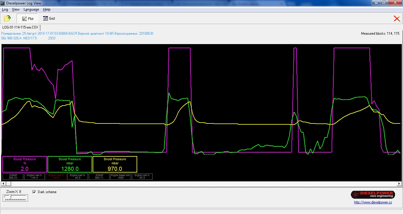

Привожу логи турбины (гуппы 114, 115).
Оригинальный лог
тут | +
https://yadi.sk/i/Ex0xQpTJaRWNs
ошибка. | +

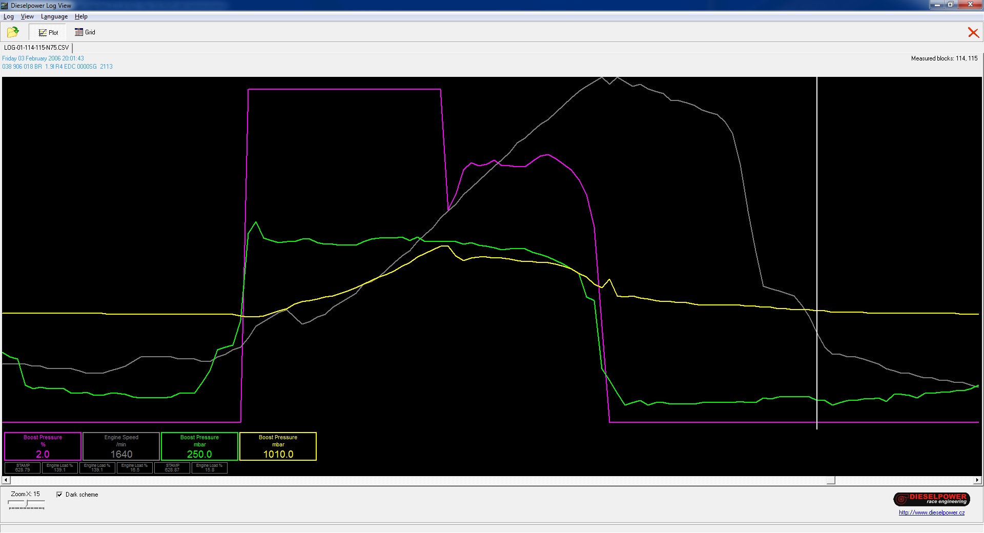

Сообщение Di1Ly » 06 сен 2014, 19:26
Всем добрый!
Сегодня заменил клапан N75. Ошибка все равно появляется. :(
Подскажите, куда дальше копать? :?
Прикладываю картинку с новым логом.

Сообщение Di1Ly » 08 сен 2014, 14:06
Заменить турбу я всегда успею.
Турбина дует, просто судя по графикам давление наддува пропорционально оборотам.
Растет линейно, такое ощущение что где то утечка.
Требуемое давление набирается, только набирается меееедлено.
