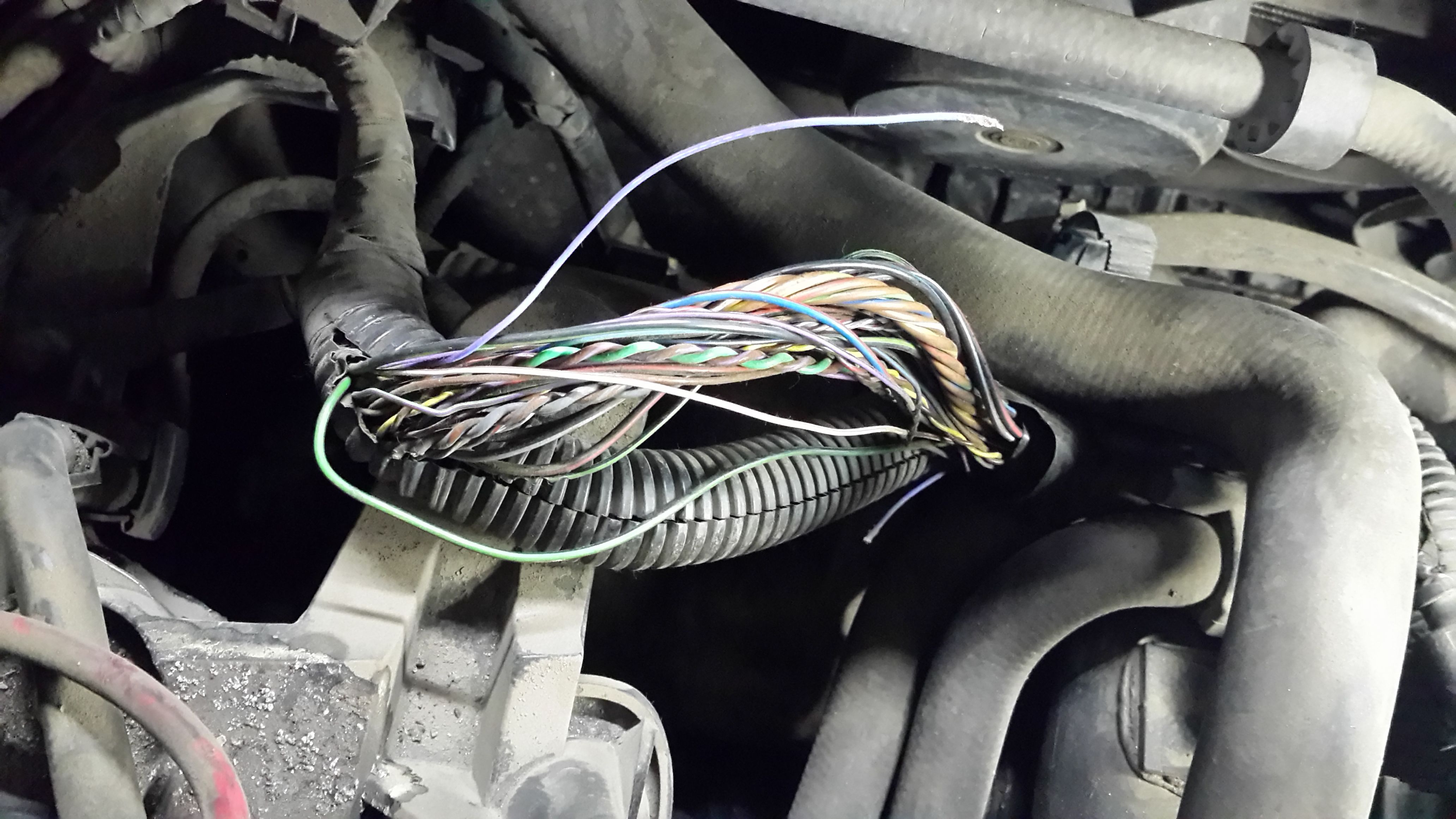

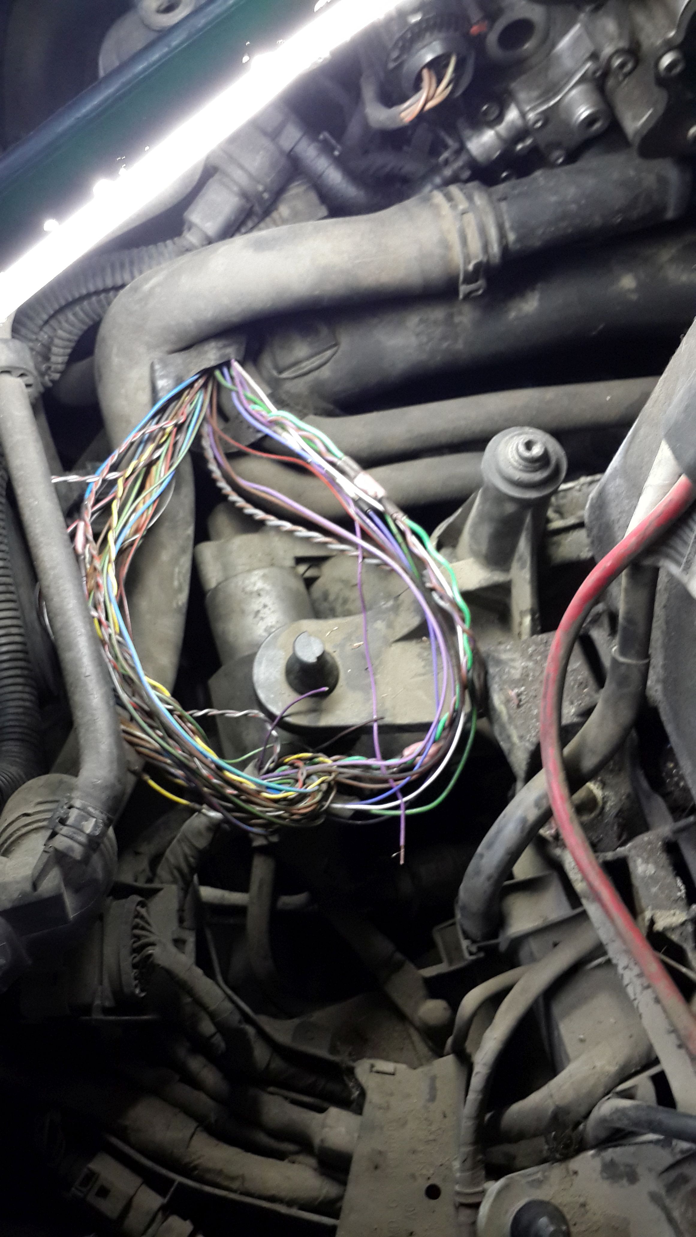

Проблему решил.
История с приключением:
В сервисе включили принудительны прожиг,
прожгли, потом оп опять фильтр чек спираль.
но появилась ошибка по датчику ОГ периодическая
Датчик ОГ (G450) не работал
стали проверять ( проверка кабеля- обрыв)
вскрыли шину с кабелями, а там опа полная
10 провод ремонт
гофра в которой идут провода их со временем потерла
