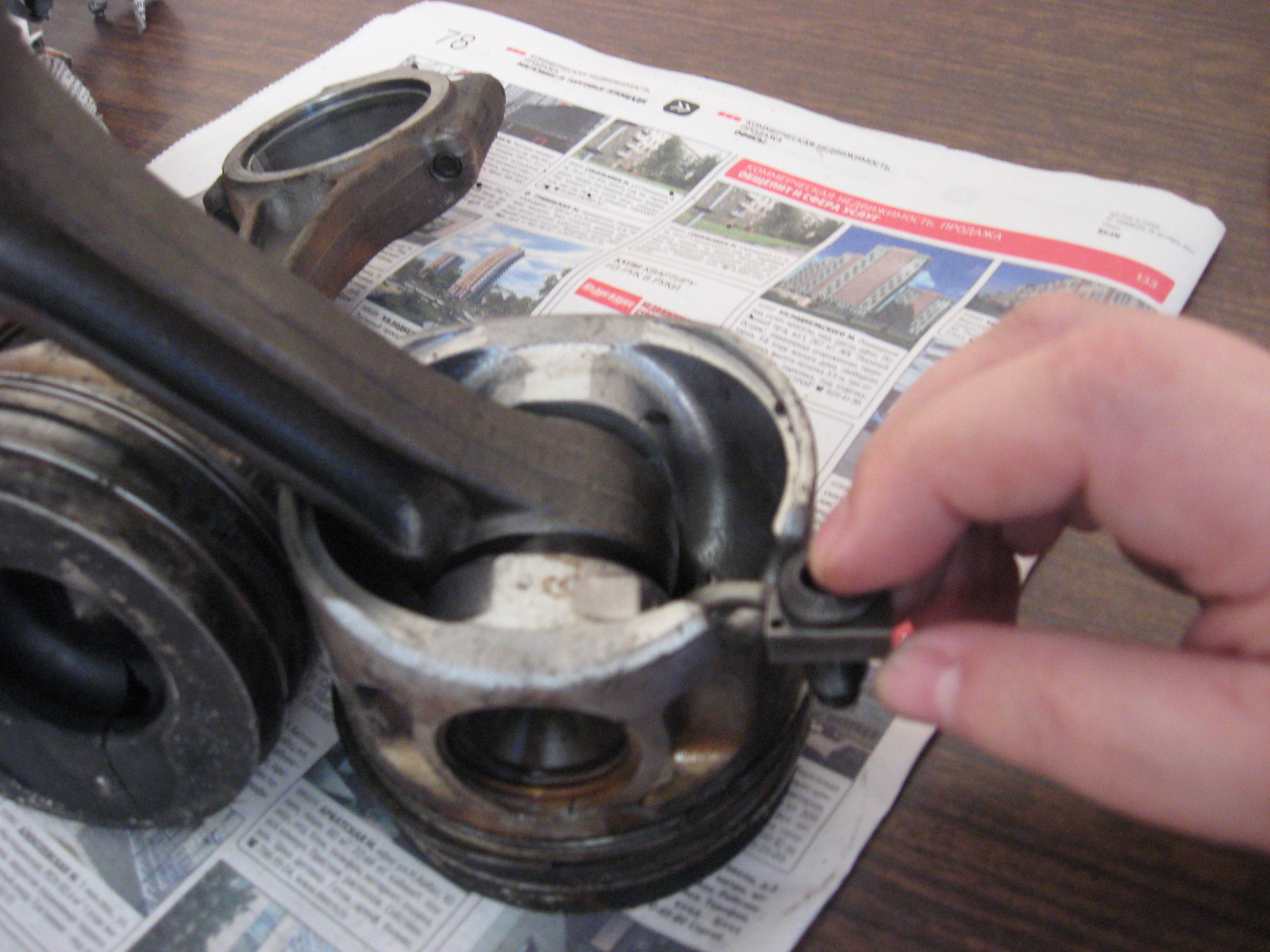

Не знаю про бензин ваш, на дизеле шатунные вкладыши крутятся, они без дырок, а коренные стоят.

Яуген писал(а):Не знаю про бензин ваш, на дизеле шатунные вкладыши крутятся, они без дырок, а коренные стоят.
хотелось бы посмотреть как коренные бы крутились))) вообще несколько странно что вкладыши крутятся так как в них через тех отверстия подается масло .... ну тут надо смотреть масло-схему двс )
шатуны вероятно "масленым туманом" смазываются либо за счет сброшенного масла с цилиндра

Внизу каждого горшка стоит форса и ссыт в поршень, в нём канал по кругу, масло студит поршень и стекает с другой стороны. Не жигули мать его, сам при разборке охуел. :shock:

Сообщение Яуген » 26 окт 2014, 21:54
Вот эти форсы с клапанами, которые от промывки клинят.

Сообщение Яуген » 26 окт 2014, 22:02
Я менял и на семь и на пять, результат на экране. 150000 на переборку.
