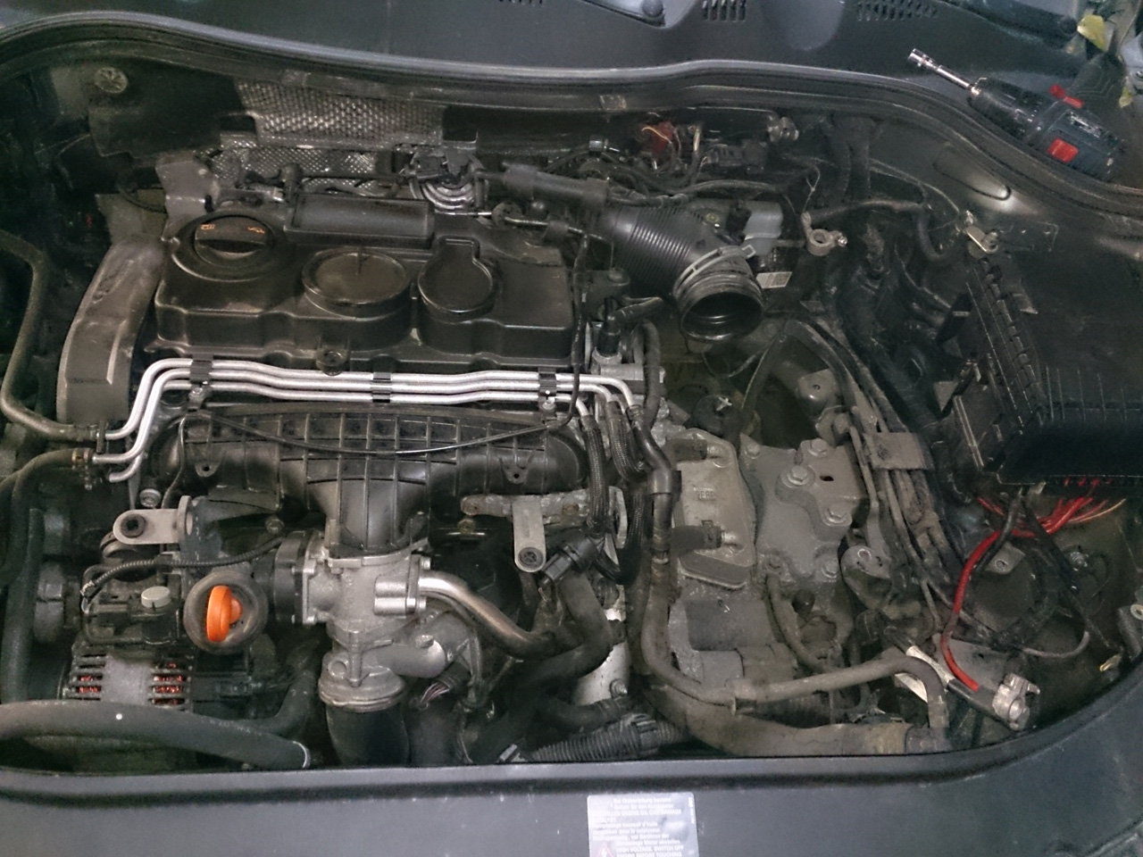

Инструменты: домкрат; головки 10, 13, 16, 18; трещетка маленькая и большая; удлинители для трещеток; торкс 25.
Снять аккумулятор, корпус фильтра впуска, площадку, на которой стоял аккумулятор.

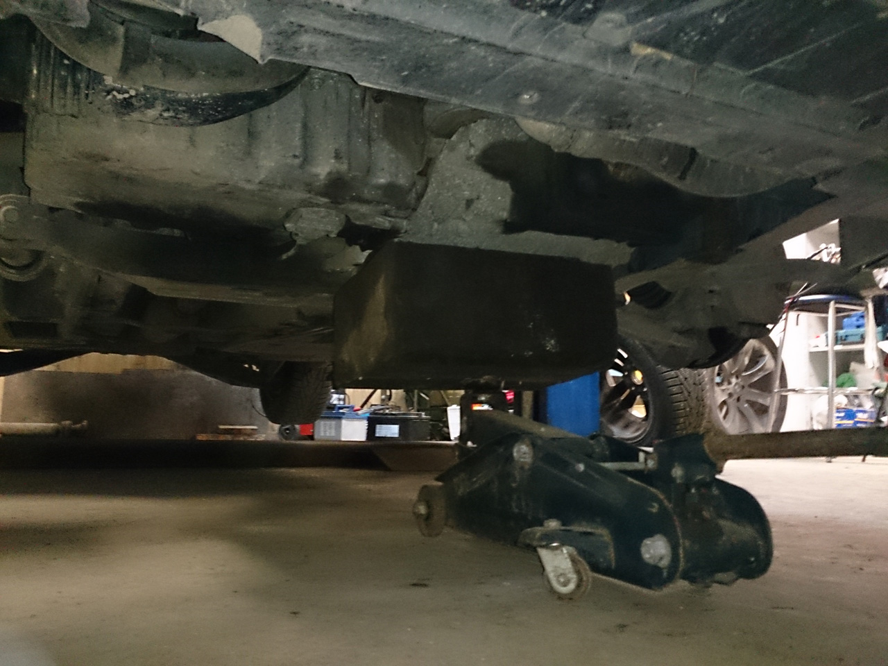

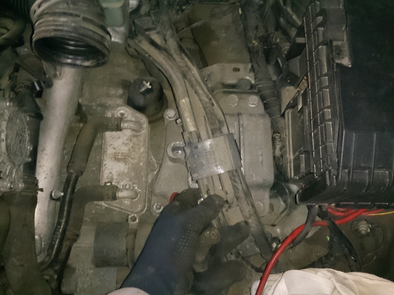

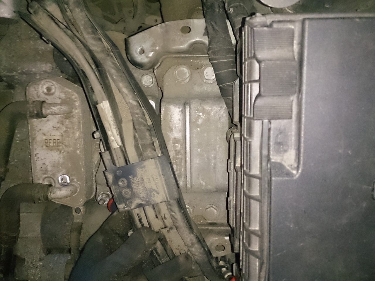

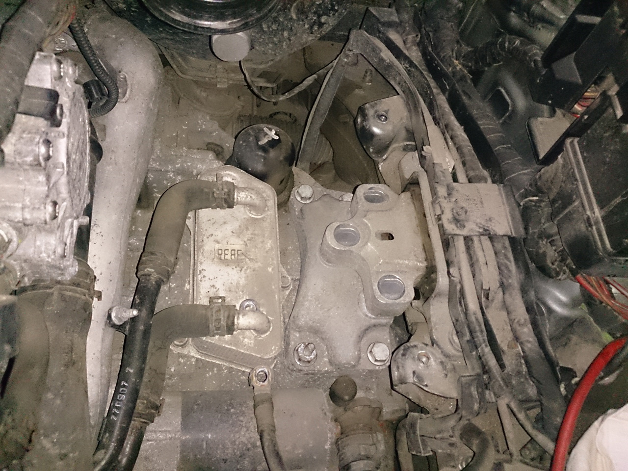

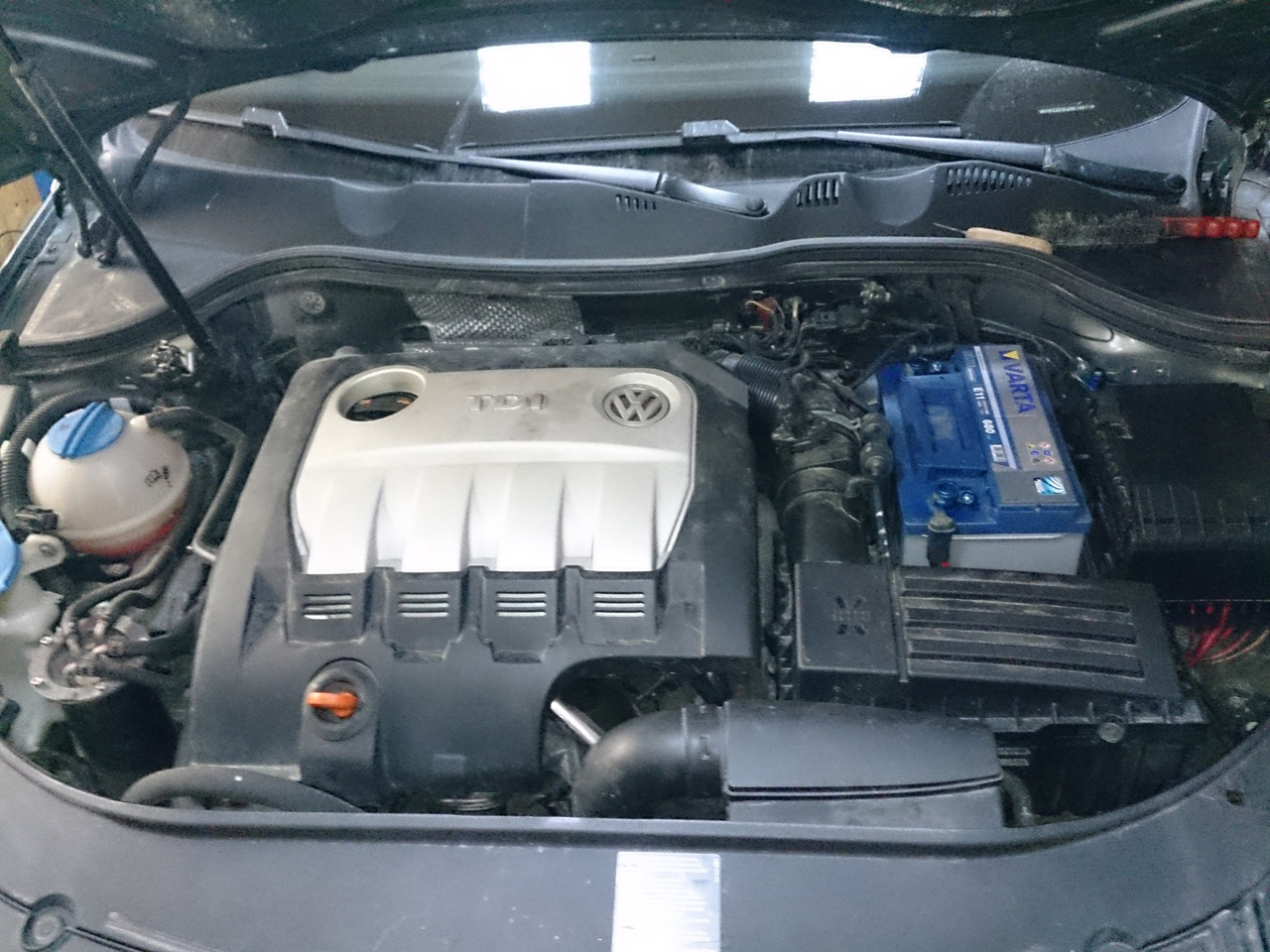

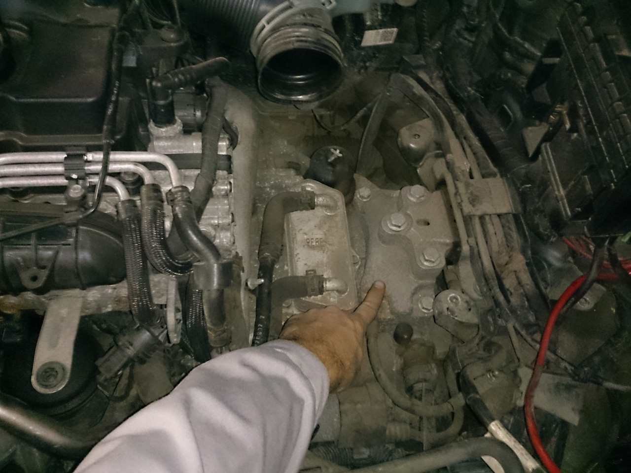

Поддомкратить левую сторону двигателя. Далее сперва откручиваем головкой на 18 три болта, от опоры к двигателю (коробки), затем отщелкнув несущую панель косы вверх и откручиваем четыре болта 16й головкой от опоры к кузову. Опора освобождена, вынимаем и ставим новую. Далее прикручиваем и собираем в обратной последовательности. Время заняло около часа (повторно можно было бы вдвое быстрее). Фото позже доложу. Планшет глючит

Сообщение Directr » 26 окт 2014, 18:31
Следующие..

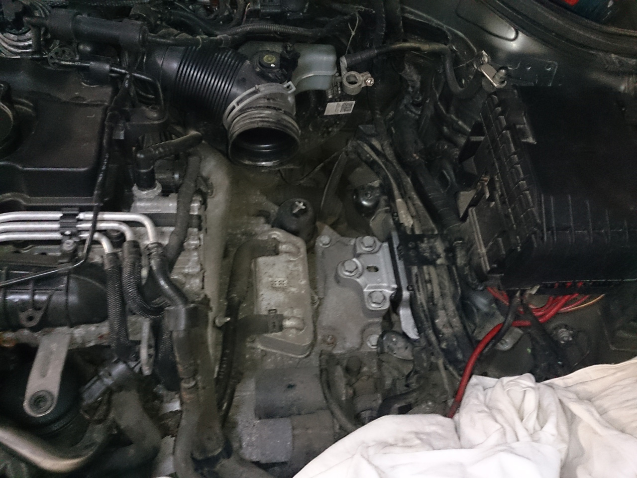

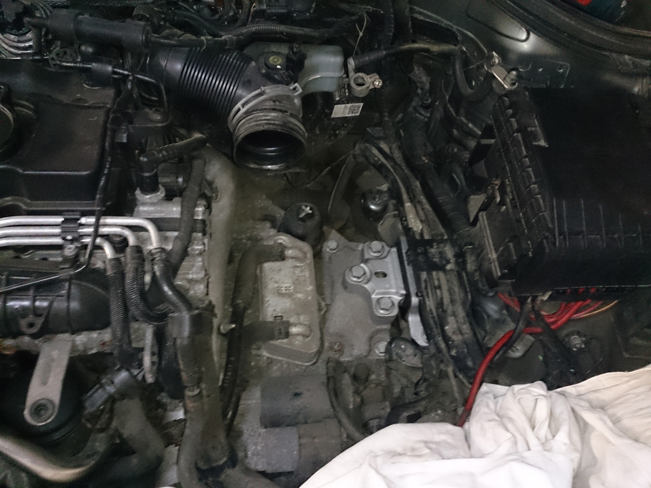

Когда ставим новую, сперва прикручиваем и сразу затягиваем к кузову четырьмя болтами на 16, а затем коробке тремя болтами на 18, но не затягиваем а наживляем. Чтобы опора к коробке встала на то же место, левой рукой слегка двигаем двигатель и затягиваем уже болты на 18. И собираем все обратно,

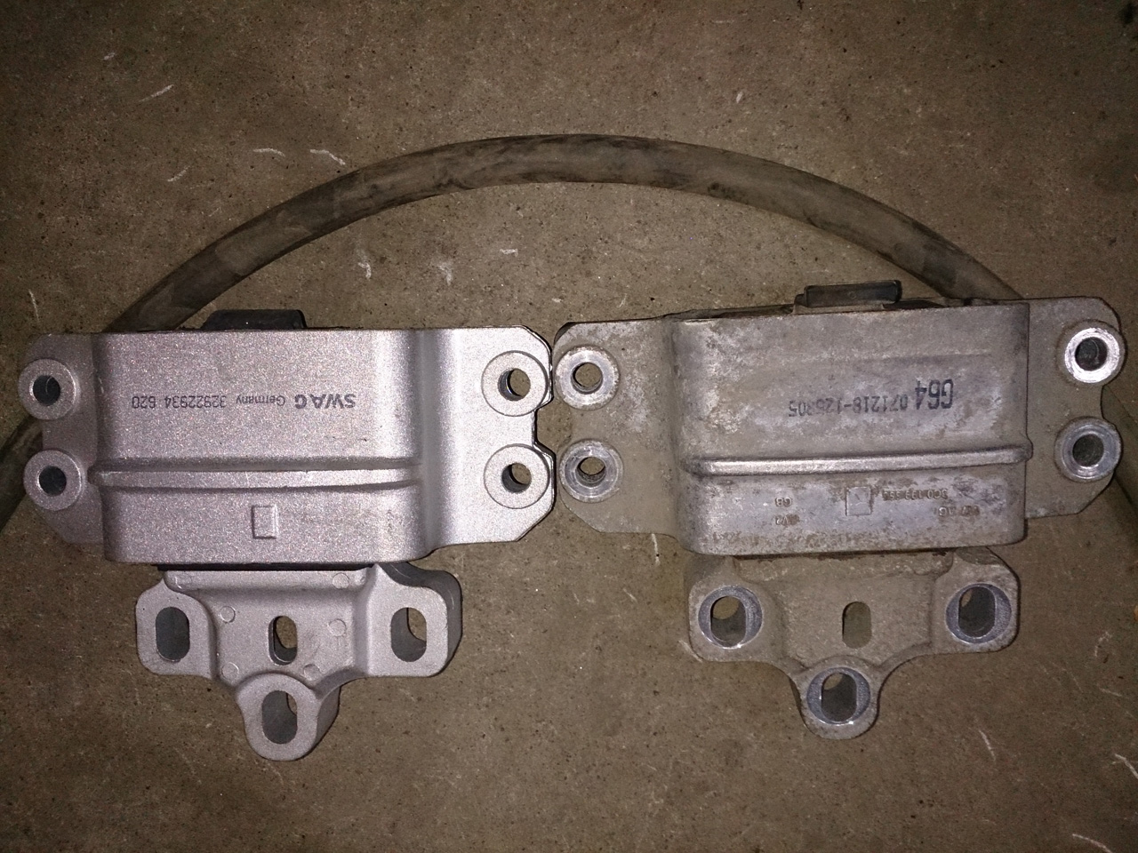

Nikolaos писал(а):привет, как качество опоры swag? менялась потому что был люфт?
По виду как оригинал. А менял, потому что люфт был и на холостых двигатель колбасило не хило. Сейчас колбас уменьшился, но немного остался, думаю связано с ушатанным маховиком, т.к. он на холодную брякает. Видно даже как ролик натяжителя ремня (генератора) дрыгается.
