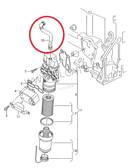

Мембрана целая, лопнул патрубок идущий с масляного радиатора.
Код патрубка 06F103217
