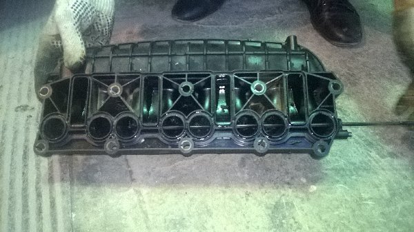

Это точно? Самого давно интересует этот вопрос,но никак не возьмусь:машину разбирать некогда. Визуально сравнил: прокладка должна быть от "металлического", у пластмассы она вроде в паз входит.. И ещё: показалось,что вертикальные"окна" на пластиковом длиннее. Или показалось? "В руках" есть силуминовый,у кого есть "пластик"-давайте сравним! Пысы: в инете про взаимозаменяемость ничего не нашёл :?

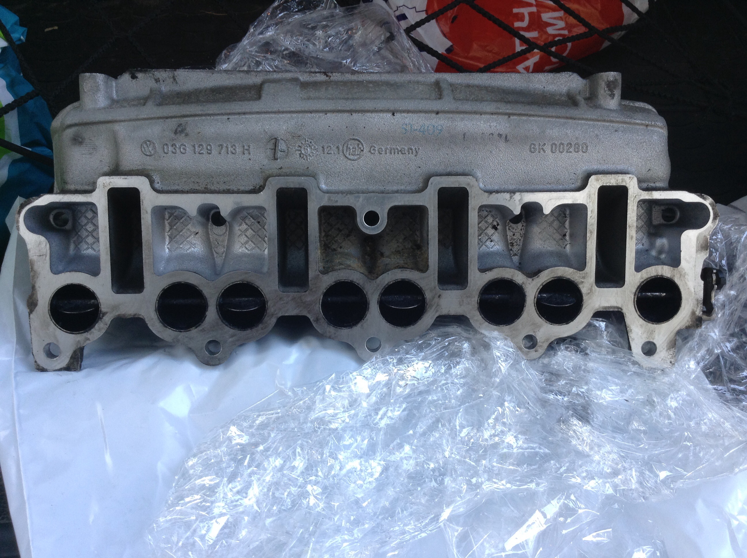

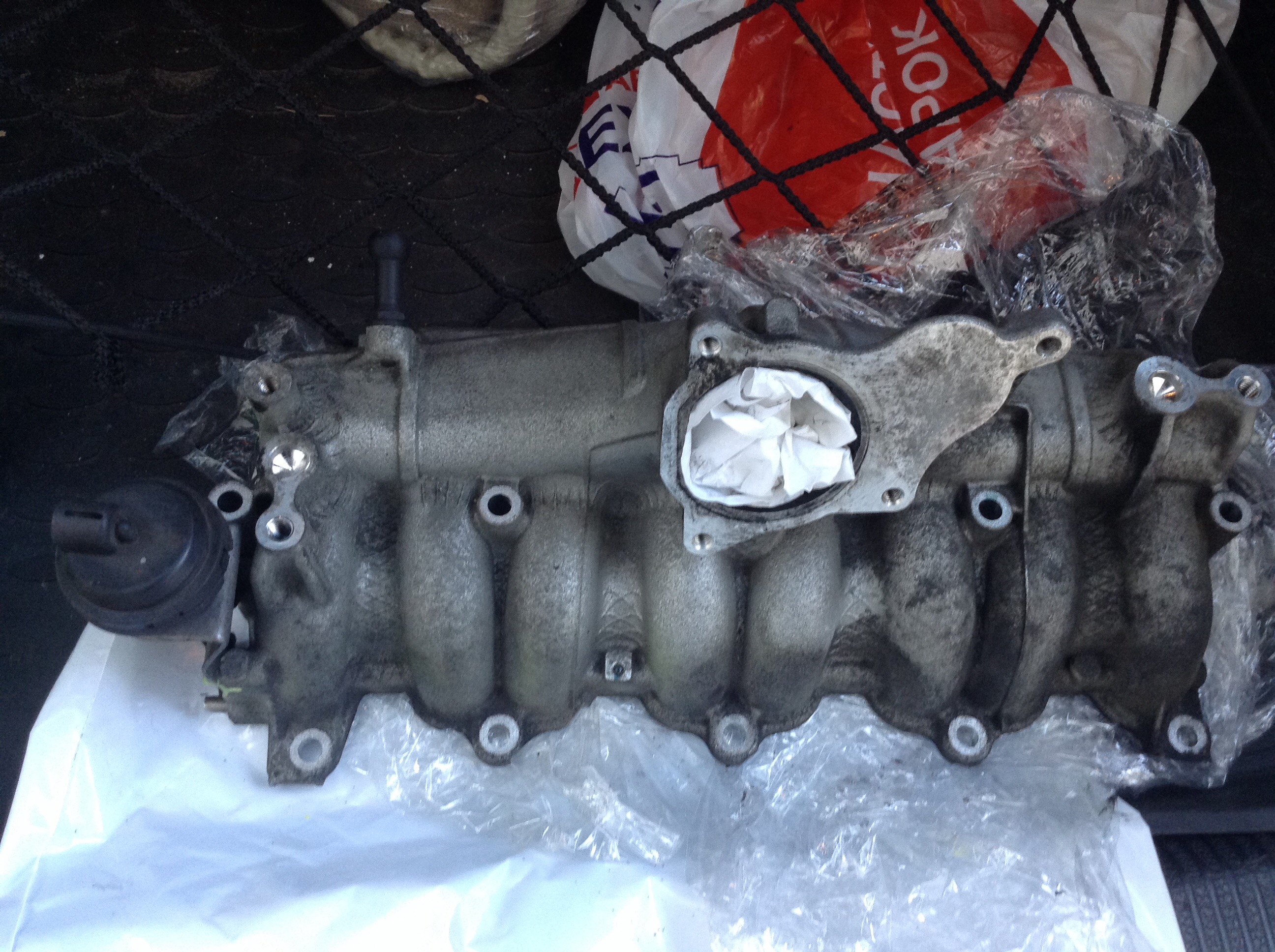

Вот фото того,что хотелось бы поставить вместо пластика:
У кого есть фото снятого пластика,скиньте сюда,пожалуйста(если топик не против) :hi:

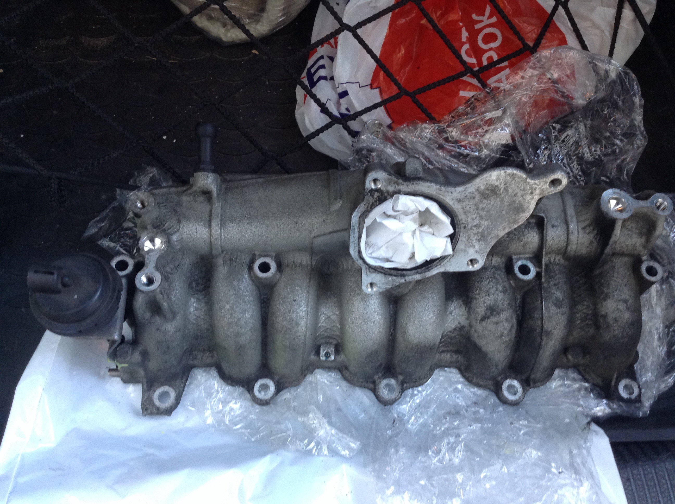

Добавил для сравнения фото комрада Comm:(найдите 10 отличий)):

Или по ETKA:бьётся ли 03 G 129713 H, как взаимозаменяемый пластику?

Нашёл на vwts инфу про замену металлического коллектора на пластиковый. Значит,можно и наоборот. Там топик пишет,что выиграл в весе 1,3кг! Ура,конечно,но я думаю,что это-единственный выигрыш. Будем менять!
Re: Впускной коллектор
Сообщение 1gdm » 31 янв 2015, 17:08
Поменял коллектор . Машина поехала по-другому,тяга на низах улучшилась,свист изчез,расход-снизился(на сколько,ещё не понял,пробег небольшой). Из минусов: всё равно надо покупать два кронштейна для держателей крышки и датчиков.
Но можно ездить и без неё.
Вообщем у кого пластик развалился-меняйте спокойно(бу силуминка-в районе 50$)
Пысы:лучше брать в сборе с датчиком холла и приводом(тягой заслонок).
Лишних 1,3 кг машина не заметила ;)
