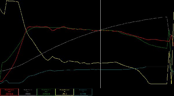

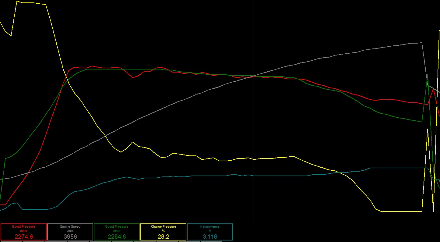

Существует незначительные проблемы управления геометрией, лог во вложении (но не думаю, что это имеет отношение к описанным проблемам)

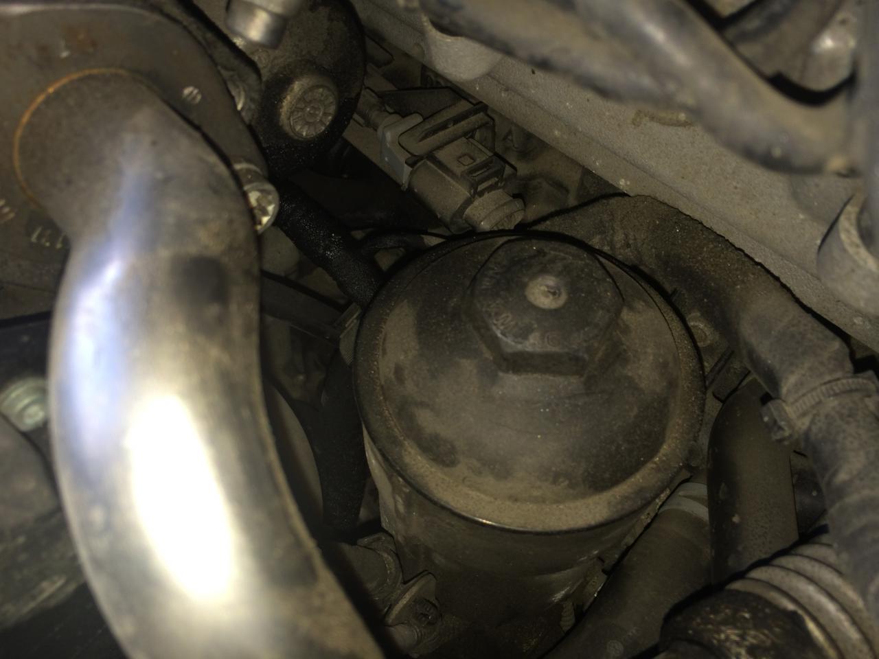

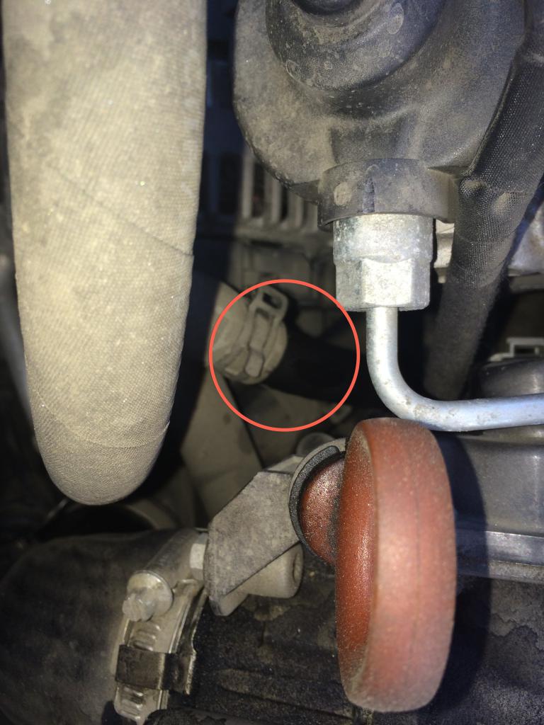

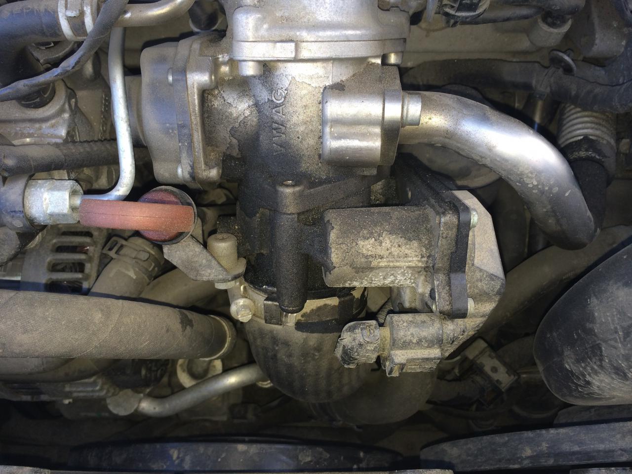

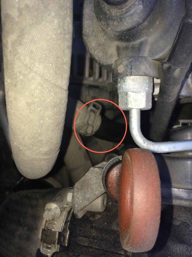

Вот еще пара фото замасленных элементов.
